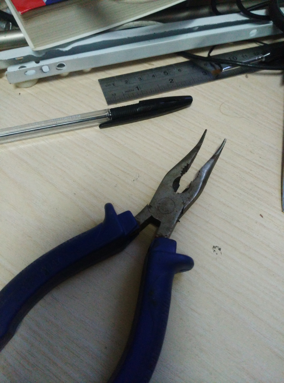

Для того, чтобы добраться до сальника на моём пути встало стопорное кольцо и прижимная шайба. Если стопорное кольцо я извлёк при помощи круглогубцев или как их называют "утики".
