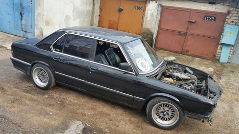

Наконец-то закончены сварочные работы по кузову.
Что мы имеем:полностью переваренный кузов со всеми вытекающими, из нюансов осталось заменить переднее левое крыло, оно в ужасном состоянии и перекрасить лючок бензобака, салон собран, шумка проложена, останется помыть салон и подлатать пару швов на сиденьях.

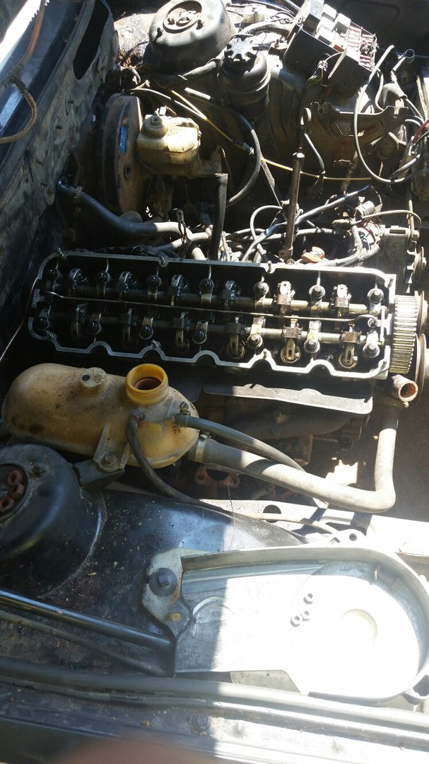

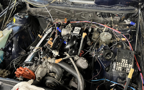

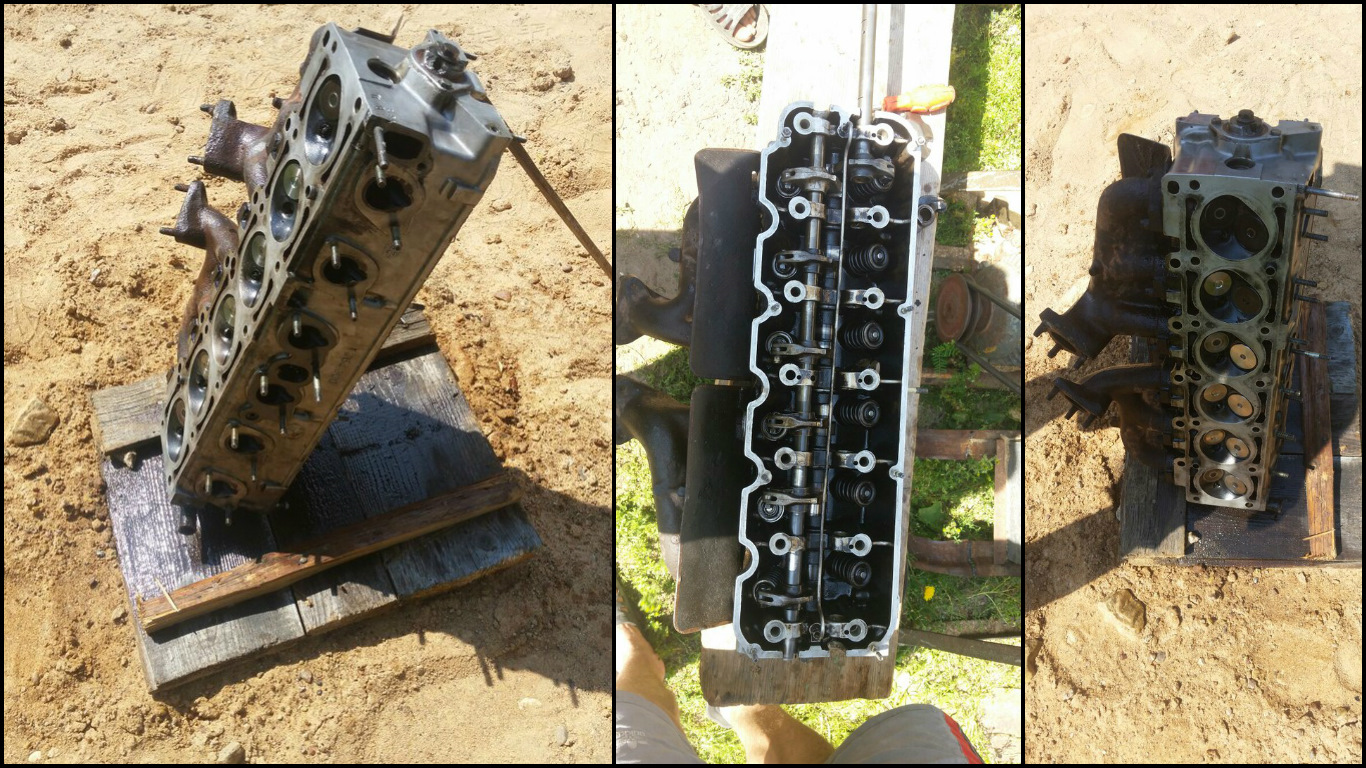

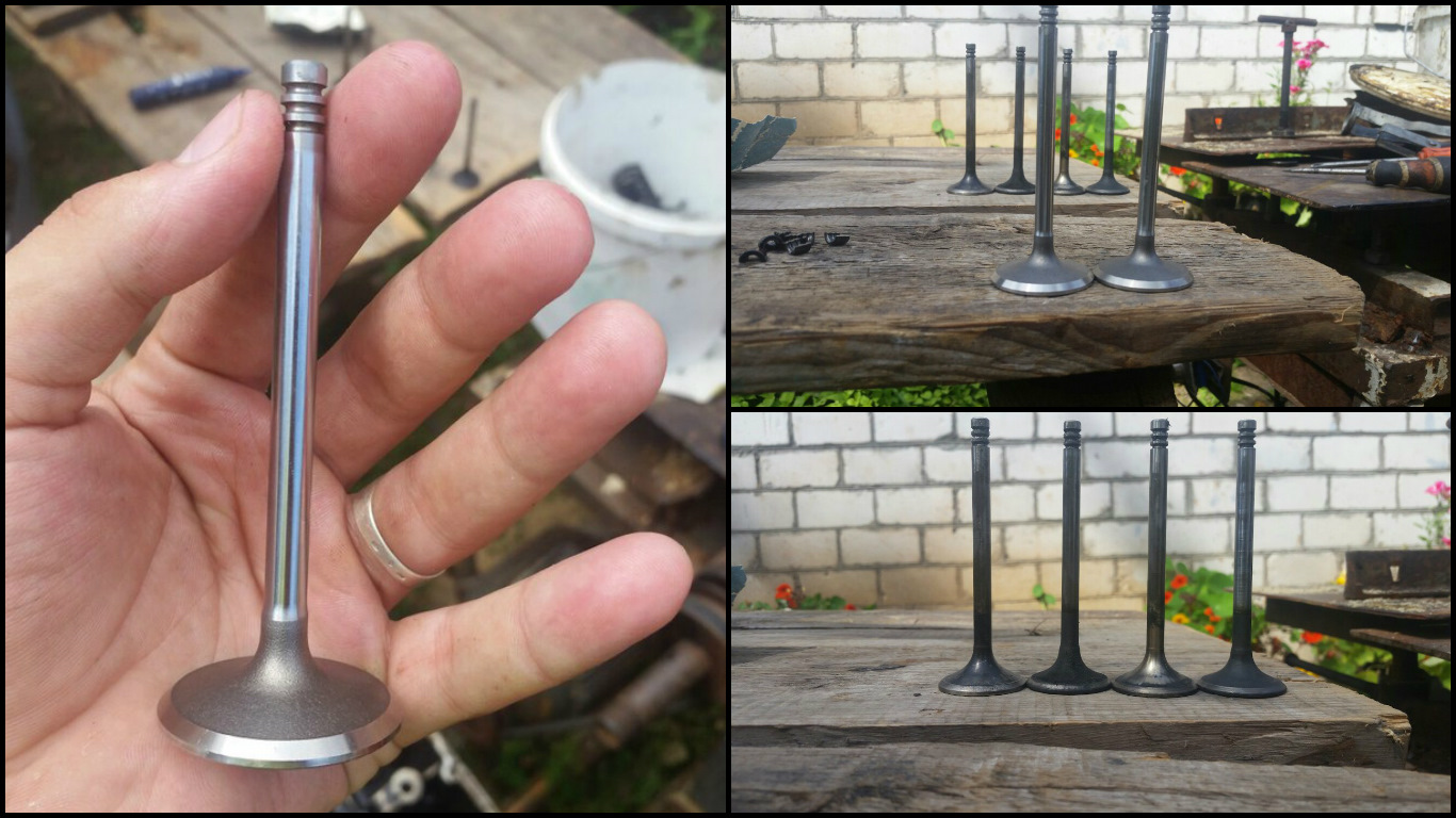

Решили мы залезть в двигатель, т.к. его работоспособность мне не внушала доверия.Хотя перед вскрытием я начал искать СВАП, ну мало ли, за небольшие деньги найду что-нибудь мощнее.В принципе поиски дали успехи, но как по закону подлости, перед самым носом ушло 3 мотора.Плюнул я, на это все дело, и решил делать свой.

По итогам что было купелно:
-5 клапанов

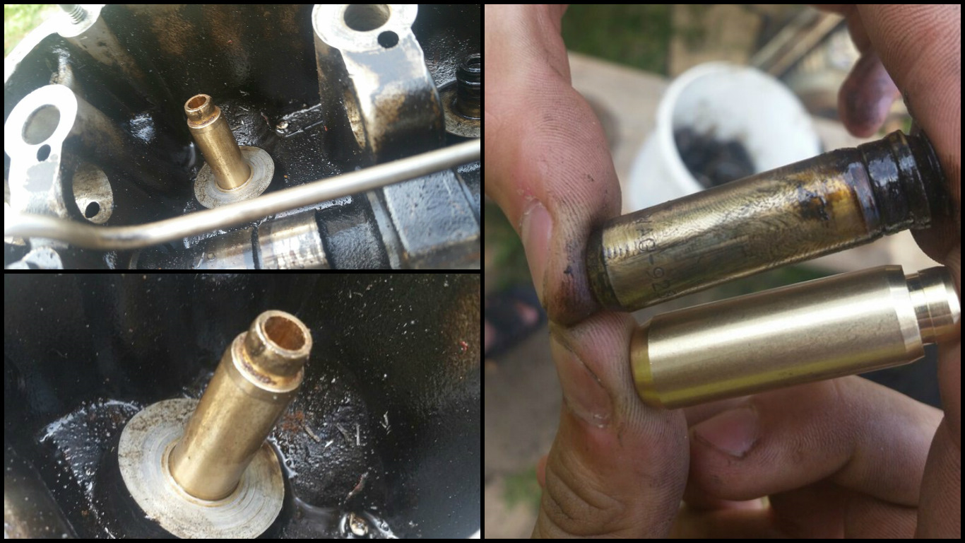

-3 направляющих клапанов

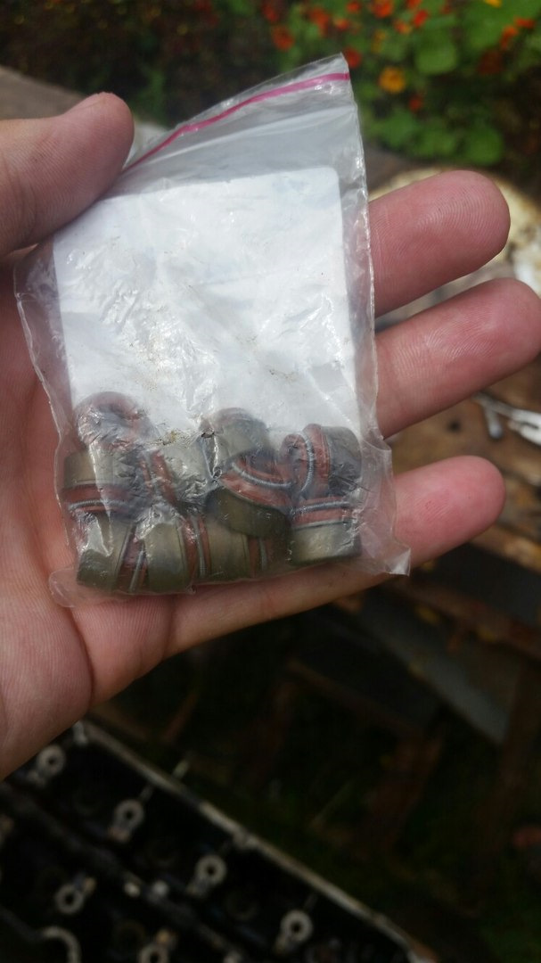

-маслосъемные колпачки
-ремень ГРМ
-ролик ГРМ
-моторное масло
-фильтр
-комплект свечей
—прокладка под ГБЦ
_______________________________________________________

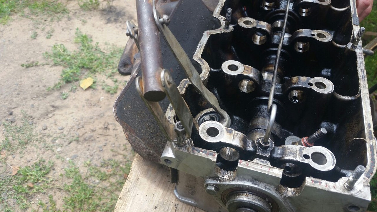

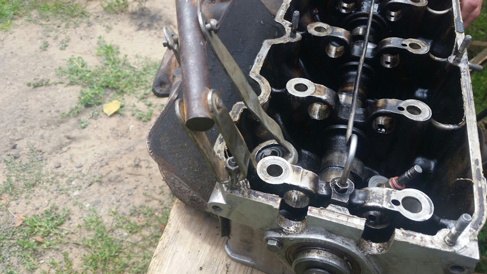

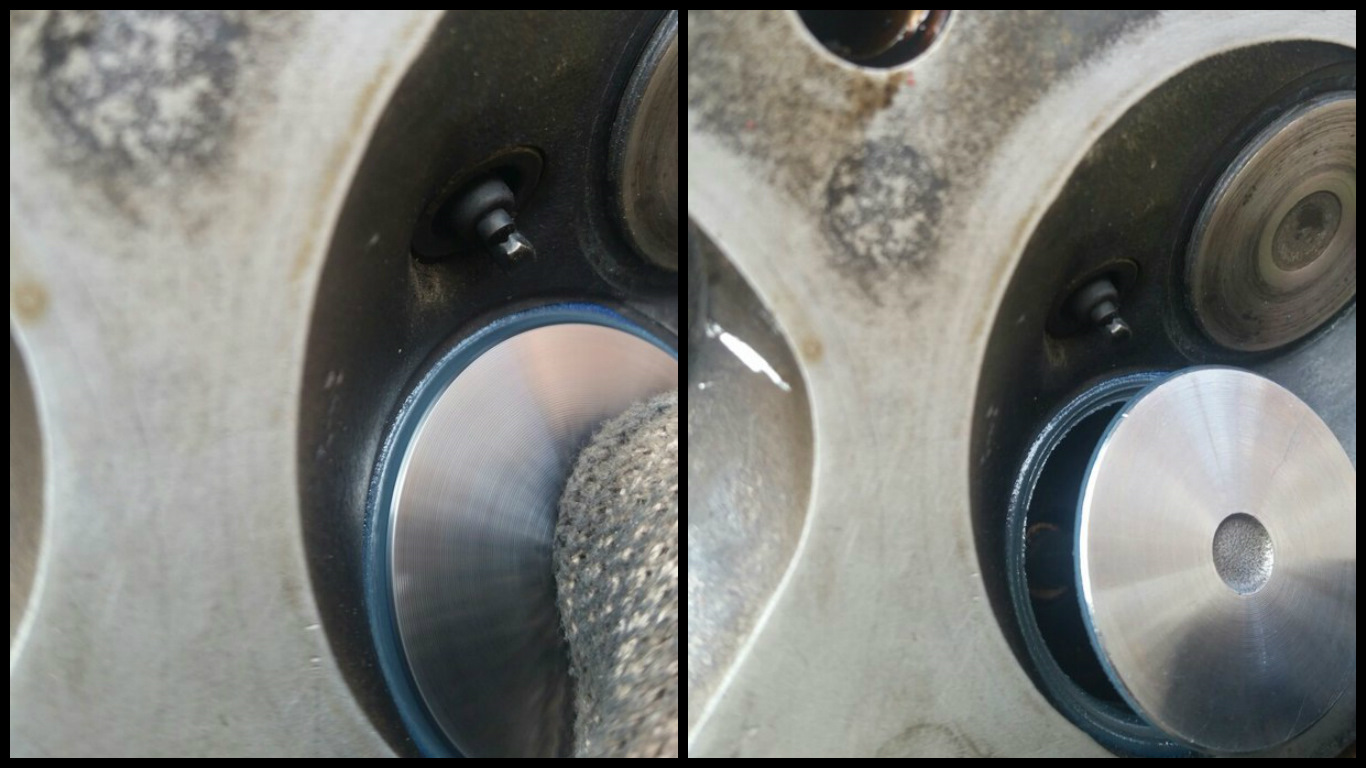

Рассухаривали клапана жигулевским съемником, но немного модернизировав его, т.к. было очень уж неудобно, но после модернизации все прошло великолепно)
Все клапана были перетерты и теперь прилегают идеально, в направляющих не болтаются)
Двигатель был собран и запущен.

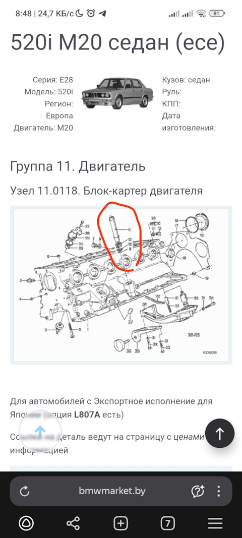

А чем выпрессовывал-3 направляющих клапанов?
