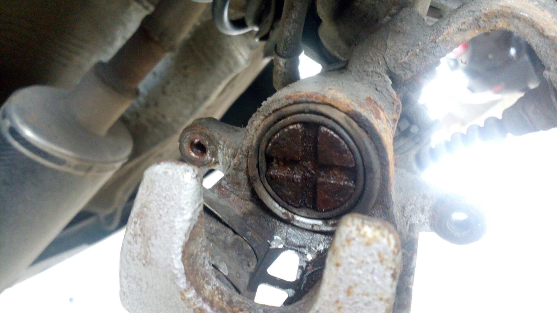

Что меня привело на сервис?..так это резкий дикий писк сзади справа! Пугая народ, дорулил до сервиса. Оказалось неравномерный износ внешней колодки, стёрлась до пискуна.
Естественно оказалось, что дело в поршне. Мысль сразу на замену суппорта, ремкомплекты никакого эффекта не дают. Вопрос: возможно ли как-то реанимировать поршень?
В итоге всё-равно установили новый ремкоплект, а заодно поменял колодки и диски под шумок. И то и другое взял TRW.
Недавно менял перед, т.к. было сильное биение при торможении.
На сегодняшний день тормоза в порядке, душа радуется!
Катаю пока и наблюдаю за колодкой, за её износом. Буду очень признателен, если подскажите из собственного опыта, что мне сделать с суппортом, если данная проблема не исчезнет!

мне вытаскивали ржавый поршень, обчищали наждачкой и ставили обратно с полным ремкомплектом суппорта… уже три года катаюсь без проблем

Обычно такой неравномерный износ, происходит не из-за поршня. Поршень это уже как следствие — закисает. Первой причиной — это попрание влаги в направляющие, которые стопорятся и не дают корректно работать. Смотри внимательно их и при выявлении коррозии на направляющих — замени, вместе с пыльниками.

их просто чистиш до блека, смазка и новые пыльники…больше ничего не надо!)
Есть сервисы, которые обслуживают только суппорты. Обращался к ним. Все сделали идеально: разобрали, новый ремкомплект, при необходимости новый поршень. Ну и чистка до состояния практически нового. Цена вопроса от 2 до 3 тыс за суппорт.

Вчера занимался тем же сзади))) С одной стороны износ как у тебя + обломанная направляющая, а с другой стороны писк+скрип, как итог одна колодка стерта в ноль, а другая как новая, заклинивший цилиндр…
Вобщем полная замена направляющих, переборка и смазка суппортов, с заменой колодок)

как не правильно?))) имеешь ввиду колодка с железным отгибом стояла на к поршню а к наружней стороне?))) так она не встанет)…положение только одно
не правильно, это если крестовину на поршне правильно не поставить. после того как в крутил поршень. и пенек на колодке не совпадет с прорезью на поршне. и вот из за этого будет такой прикол. уже много таких цивиков видел, которые приезжают в сервис, а у ни колодки как на фото в этом посте. поэтому если на заднем суппорте так стерлась колодка 90% что мастер просто не знает как их ставить на цивике.

неправильно были установлены, не попали в пазы поршня
Сами колодки неправильно стояли? Прикол в том, что до этого два раза уже колодки меня по этой причине
там пипка должна попасть в крестообразный паз в поршне, если неправильно установить то колодка прижимается косо, так и изнашивается, из за этого ходят раза в 2 — 3 меньше чем прошли бы нормально установленные. в твоем случае точно не заморачивались при установке раз они скрипун снаружи воткнули, еще и отогнули его чтоб влез
короче я понял в чём дело! Первая причина, что установлено неправильно, вторая — что напрявляйки нужно было обслужить по-человески, чего не сделали((

Было такое. Паз сверху стоит. И при непопадании хреновины(не знаю как называется) в паз, будет стираться верх или наоборот низ. Так что склоняюсь к закисании направляющего
Левая/правая стороны*
А разве от неисправного поршня колодки могут неравномерно стираться? Тут думаю в направляющих дело. Если бы проблема была в поршне, то просто по разному бы тормозили левая/задняя стороны.
Верно. Закисшие направляющие. Факт. Поршень давит равномерно по площади контакта
