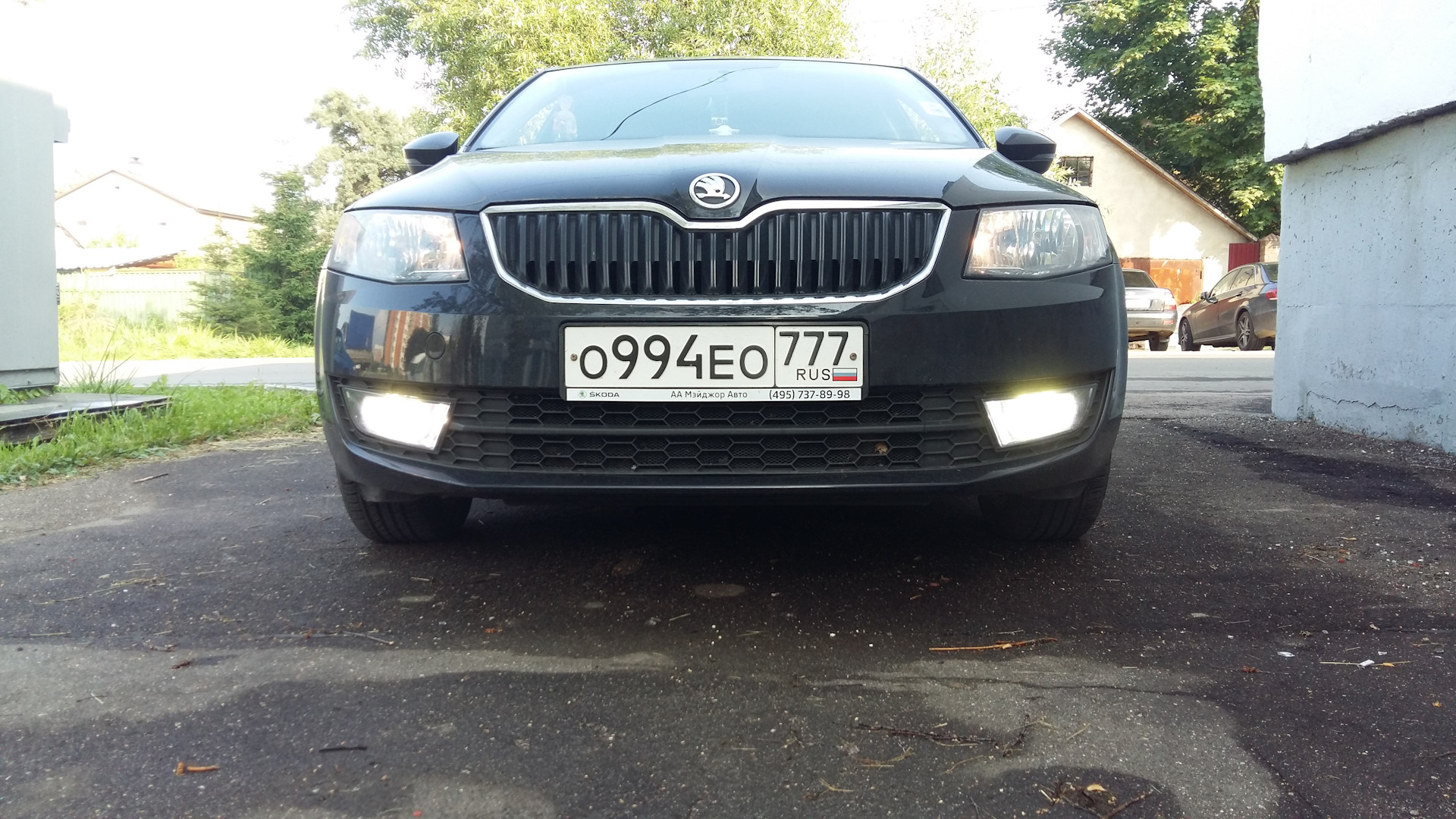

Наконец-то дошли руки до подключения ПТФ по "Заводской схеме" через блок комфорта.
Огромное спасибо nadat и sasha697 за опыт, подсказки и консультации. В моей схеме полностью использовал опыт nadat.
Итак поехали (это для тех, у кого есть ПТФ, но они запараллелены с задними ПТФ или ближним светом):

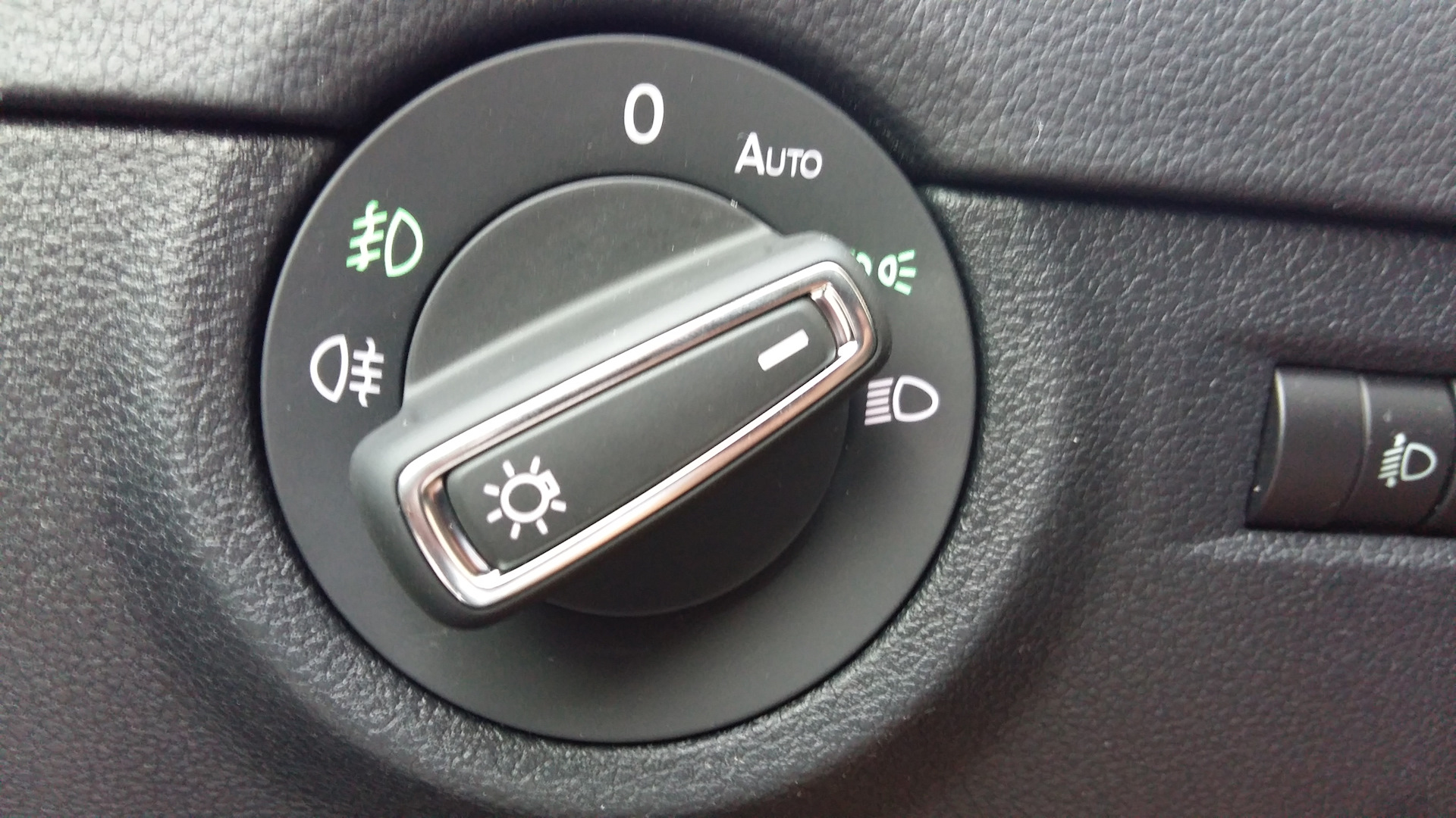

1. Покупаем переключатель света (брал с режимом "АВТО", т.к. хочу потом подключить датчик дождя/света) ru.aliexpress.com/item/OE…114.13010608.0.101.b2zVTi
2. Покупаем необходимые пины: A 018 545 86 26. Они от "МЭРСА".
3. Покупаем провод 1,5.2,0 мм. Я взял 1,75 мм.
4. Ну и внедряем это все дело в свою машину путем: разобрал-вставил-собрал-адаптировал.

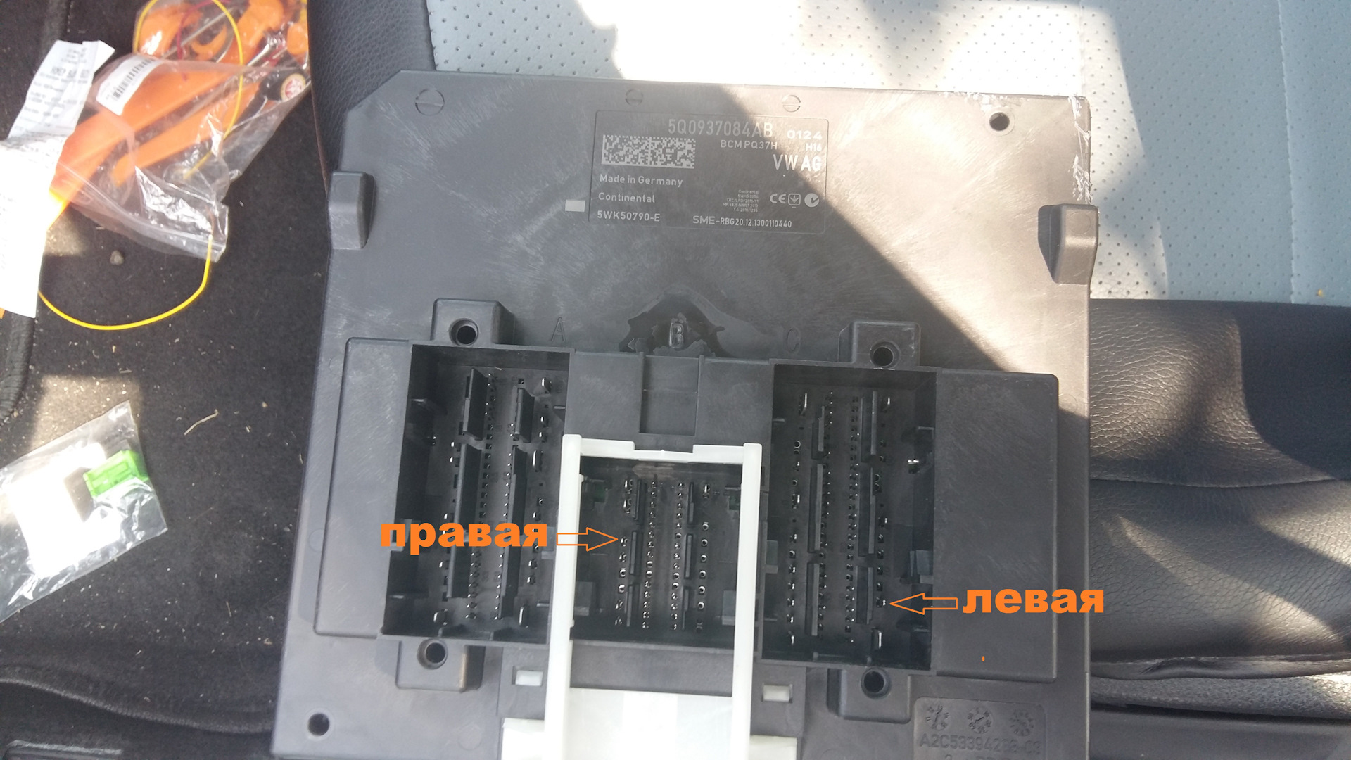

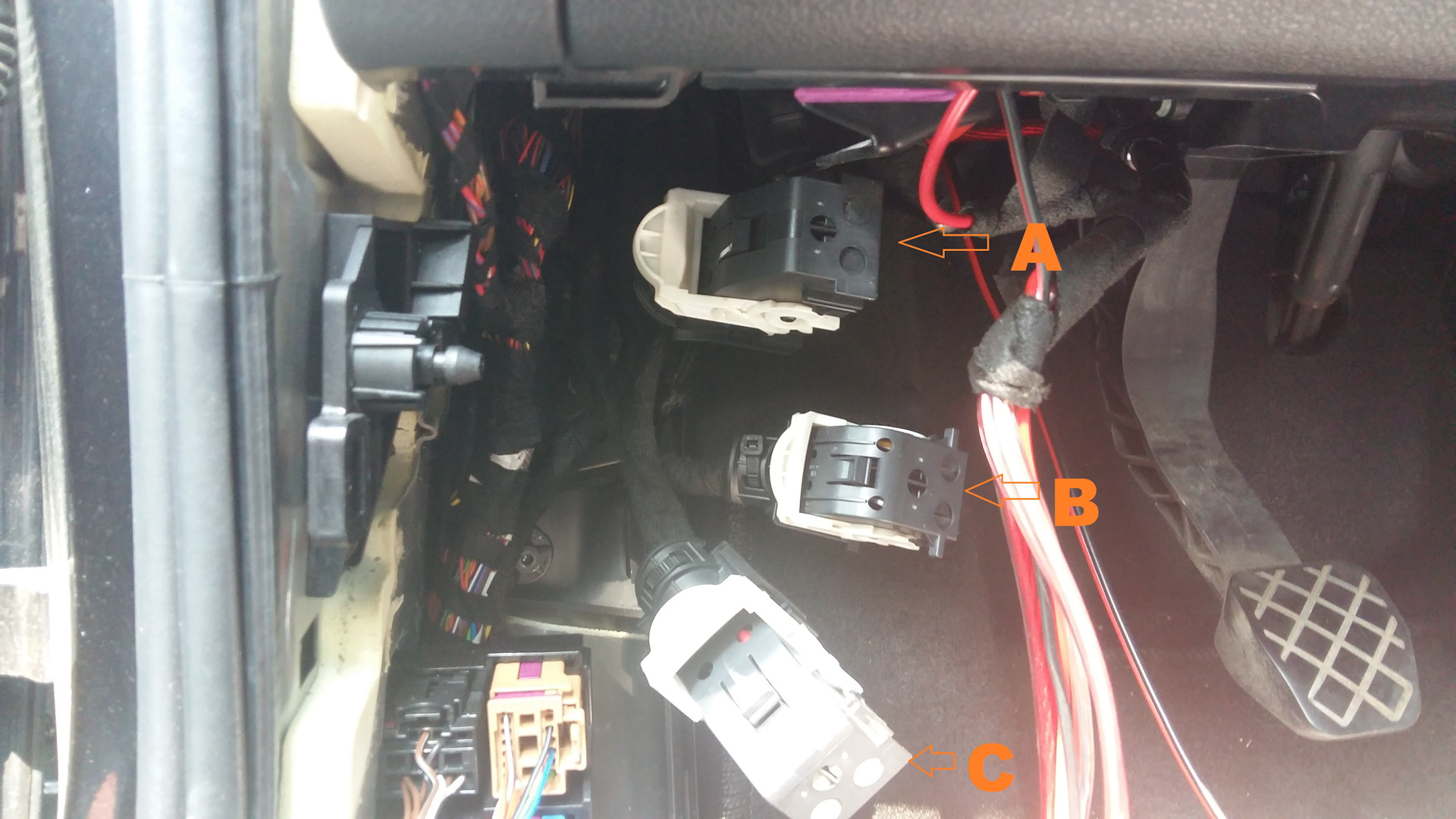

Подключил на каналы 30 FR колодка C пин 72 и 17 TFL колодка B пин 3.

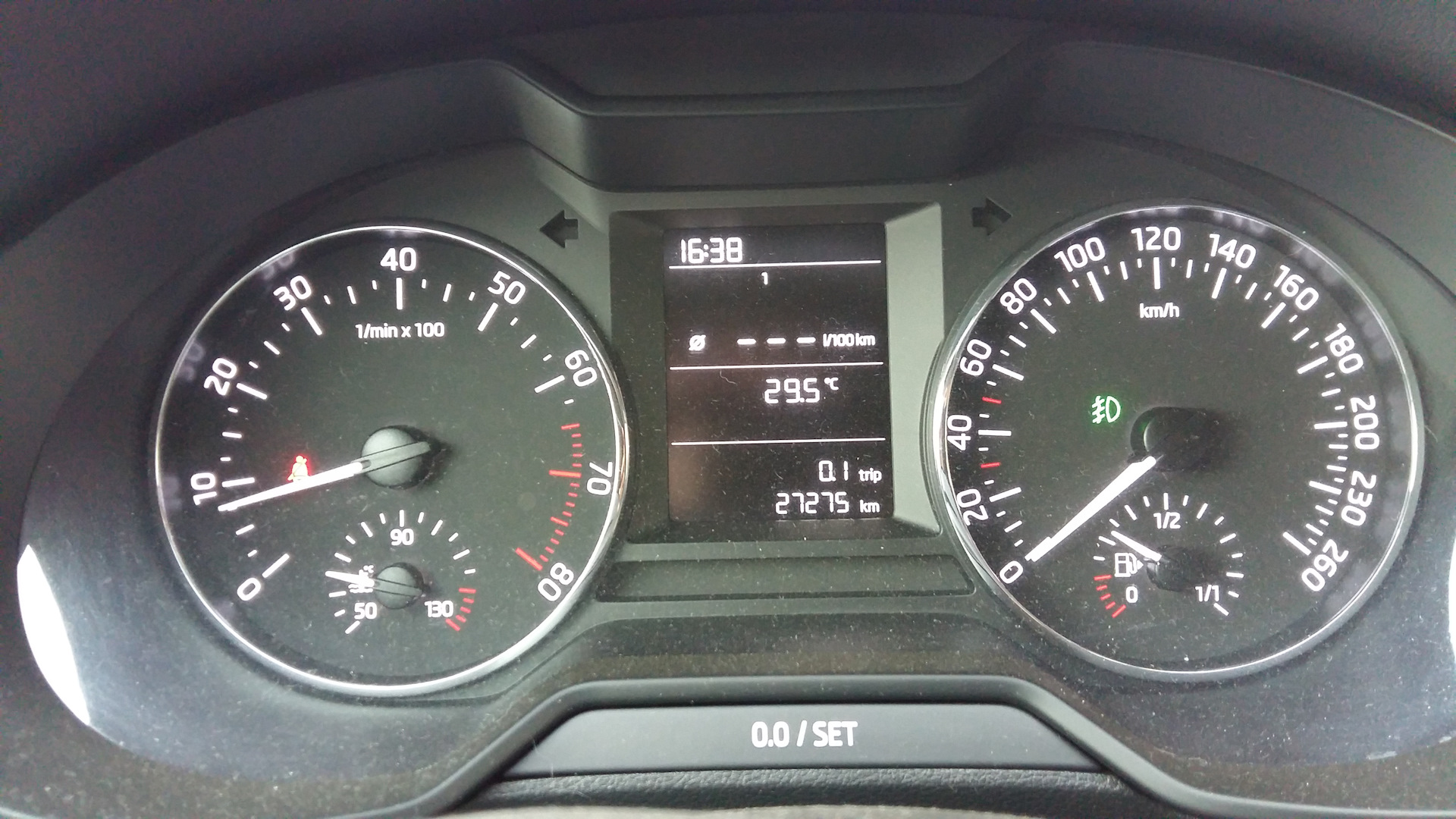

Индикация передних ПТФ на приборной панели:
-заходим в 9 блок (BCM).
-закрытая область вводим код 31347.
-кодирование.
-длинное кодирование, в 7 байте отмечаем 3 бит.
Адаптация:
В адаптациях 9 блока 30 FR и 17 TFL:
1 — 5-LED Abblendlicht
2 — лев – 38, прав — 42
3 — лев – 22, прав — 23
4 — Nebelicht Links/Rechts (передние ПТФ)
5 — Not
6 — 100% или 127 (под светодиоды)
7 — Always
8 — Not

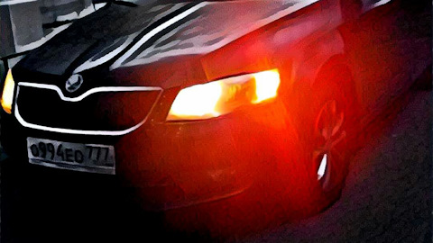

9 — Abbiegelicht Links/Rechts (Corner – подсветка поворотов)
10 — 100
11 — maximize
12 — Lichthupe Generell (cтробоскоп — пер-ие ПТФ с дальн светом)
13 — Not
14 — 0
15 — minimize
16 — Not
17 — Not
18 — 0
19 — minimize
Работает все как с завода + корнер, стробоскоп. Теперь осталось установить датчик дождя/света…

Хоту сделать себе так же, только не С72 канал занять, а В35 (72й уже занял подсветкой ног). Не совсем ясен один момент, от переключателя до блока комфорта уже есть провод и его не нужно проводить? Переключатель у Вас с авто, что теперь у Вас светится в данном режиме?
Режим "Авто" у меня не реализован, поэтому при установке переключателя в данное положение на данный момент у меня выскакивает ошибка света. Чтобы в данном режиме не было ошибки, нужно установить штатный датчик света (или китайскую "хрень", которую я себе установил (у меня есть в БЖ), но она работает не корректно).
А для простой установки ПТФ (без режима "Авто") ничего от переключателя тянуть не нужно. Провода нужны только от ПТФ ("+") на пины BCM.
Если дальше не будешь заморачиваться с датчиком света, то бери сразу переключатель с поддержкой передних/задних ПТФ, но без режима "Авто"

А минус от противотуманнок куда цепляли, под капотом или в салоне?
Под капотом. Там есть, куда их зацепить.

Добрый вечер! Скажи пожалуйста, как правильно стащить блок комфорта?
Первый раз я снял крепление и ели-еди его вытащил. А второй раз сначала отсоединил колодки, а потом просто вытащил вниз. Так легче он снимается.
А кадочка-это которые белые? Их просто отгибать?
Там в середине кнопочка есть. Ее нажимаешь и тогда она отгибается.

Как снимал ВСМ?(ни разу его не снимал, на следующей неделе буду тоже подключать ПТФ через ВСМ, только пины заказал не много другие A 018 545 8526 под большее сечение провода(когда подключал ПТФ в обход ВСМ использовал провода 2,5 мм, поэтому решил ими же и подключать к ВСМ) Стоимость, конечно у мэрсовских пинов не маленькая.
Сначала снимаешь ручку капота. Потом вытаскиваешь рядом с ним фиксатор-надо будет из него выкрутить пласмассовый болтик, ну а далее порог. Я сам не знал как его снимать, поэтому мучился пипец пока его достал. На самом деле сначала надо отмодинить гребенки- нажимаешь посередине на них (там типо кнопочки) и потом булую ручку тынешь на себя. Потом уже уже вытаскиваешь BCM с фиксаторов-это уже легко.
