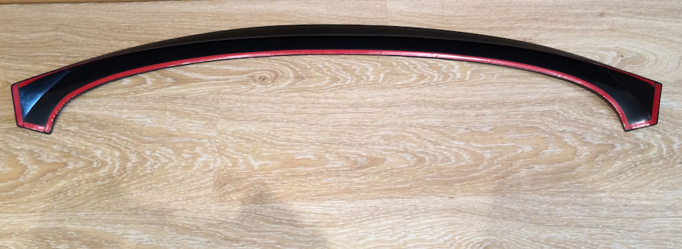

Так вот, первый из них пусть будет спойлер, о нем и расскажу вкратце.

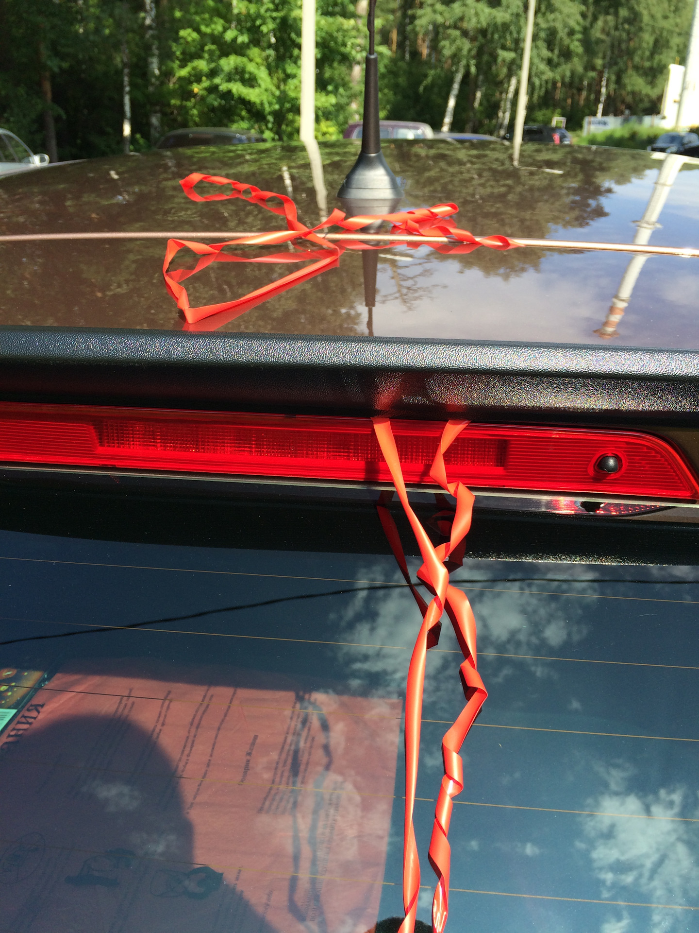

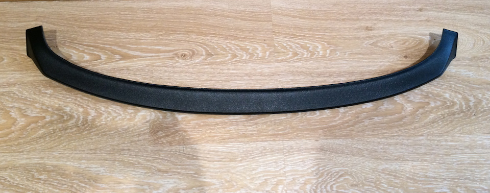

Честно сказать были сомнения, ставить или нет, причиной тому было то, что он не в цвет, красить? С другой стороны он специально задуман именно таким, как соединитель молдингов крыши.
А вот и он:
крепится на двусторонний скотч
Моем машину и идем ставить
спиртовые салфетки мне в помощь (кому нужны — обращайтесь! ))) )

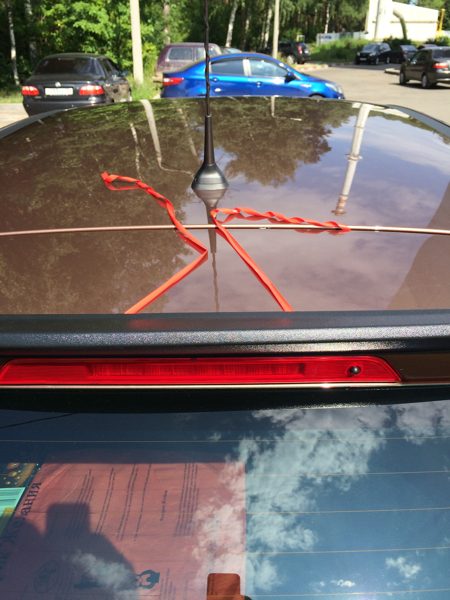

Для начала просто приложил его — нравится! Клеим! =)

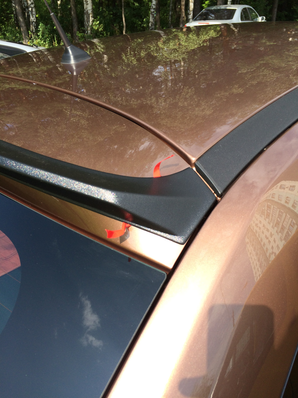

Сначала я снял защитную пленку со скотча с одного края, приклеил, и сделал "хвостики" для того, чтобы потом аккуратно и ровно приклеить всю остальную полосу скотча.
С другой стороны сделал также, приклеив слегка в натяг, аккуратно подогнав по форме
Теперь аккуратно, что бы не оторвать, отклеиваем защитную пленку, вытягивая ее вверх в процессе отклеивания хорошо прижимаем спойлер к кузову
аналогично поступаем с нижней полосой скотча

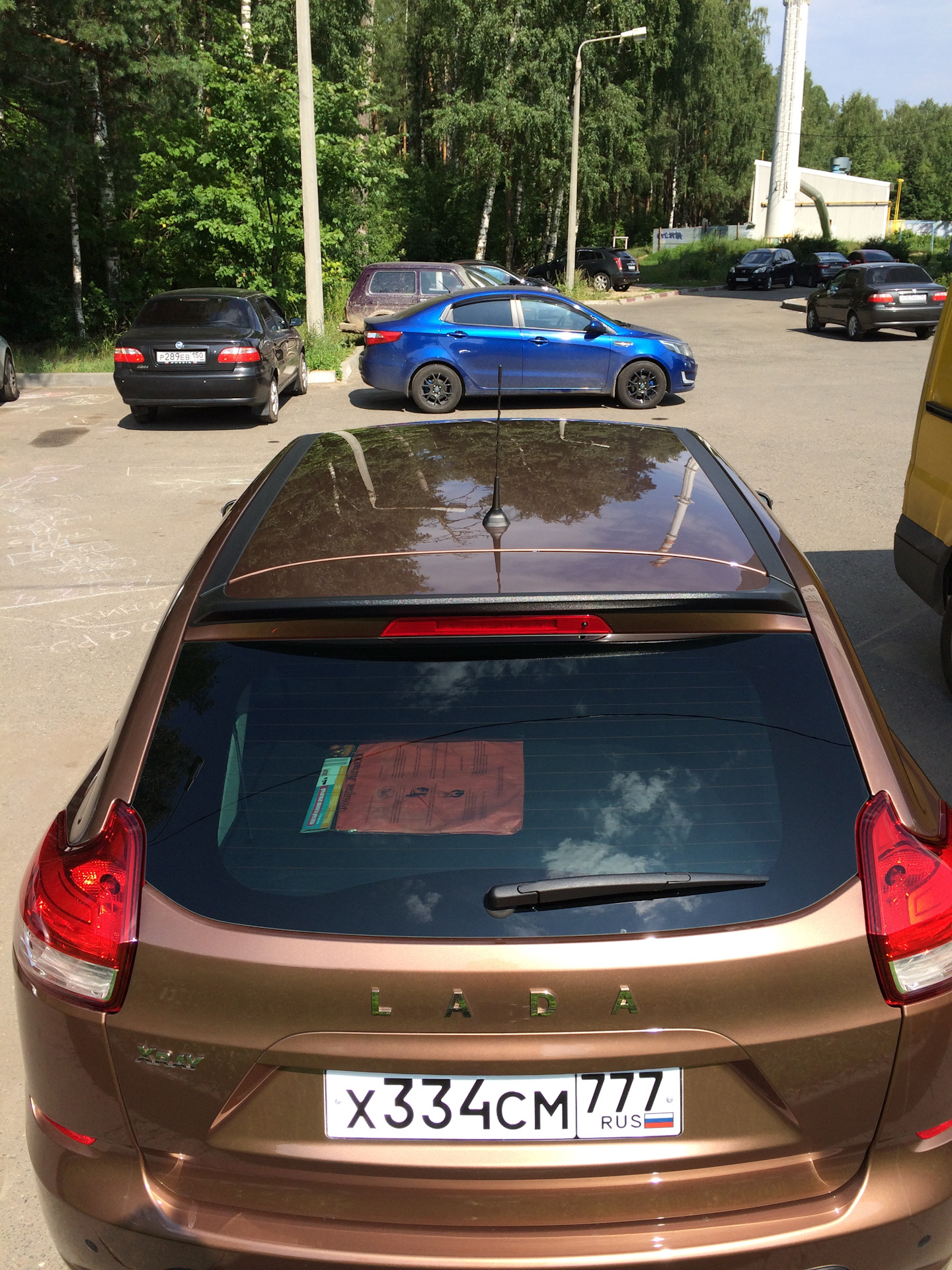

Хорошо еще раз прижимаем по всей плоскости пролегания и все, готово!
Хоть и были сомнения, мне понравилось. На авто много черных пластиковых элементов, именно поэтому я думаю он не смотрится как инородное тело )))

по опыту, дефлекторы по 5 лет держались на таком скотче, все ок. посмотрим…
До сих пор держаться отлично ;)
Это хорошо! =)
там не только спиртовые салфетки, но и салфетка с праймером. Ей надо было протереть для лучшего приклеивания
по хорошему да, но вроде всегда так клеил и все ок. кстати праймер то есть у меня, забыл про него )))
