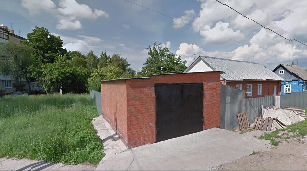

Немного и мы с Кабаном пробежали! Всему "виной" поездка в гости к Олегу olegan065 в Тулу! Не посреди же дороги делать ТО, хотя Олег предлагал сделать его у него в гараже! Добрейшей души человек!

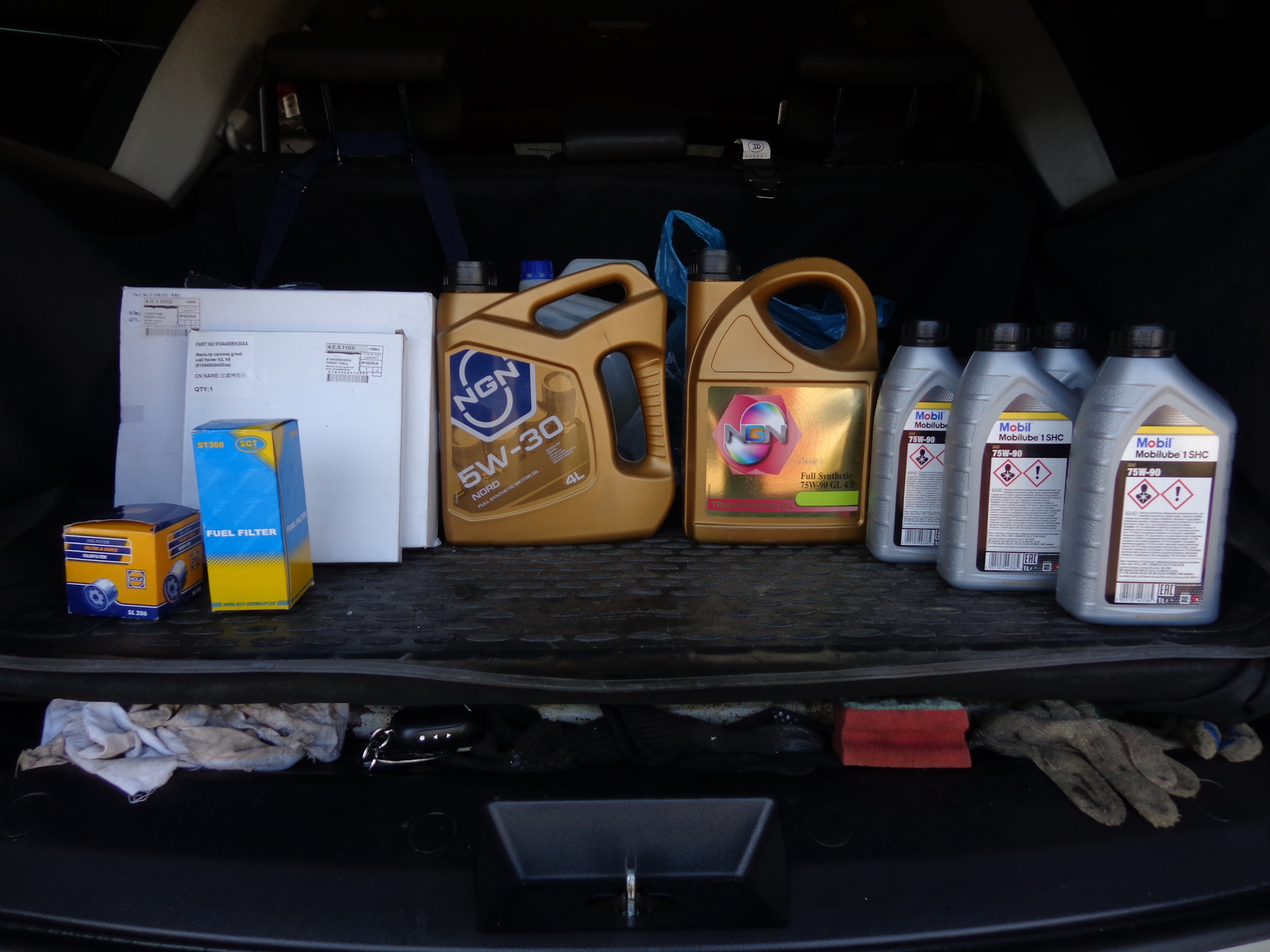

Итак! Закуплено было всё уже давно, ещё по весне, поэтому может быть такие не очень высокие цены на расходники!
Выписал на листочек объемы жидкостей, которые необходимо залить, чтобы в последствие сравнить с реальными результатами! Привычка всё записывать, на память уже не надеюсь!)))

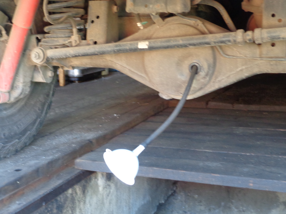

Начали с заднего моста, самого простого!

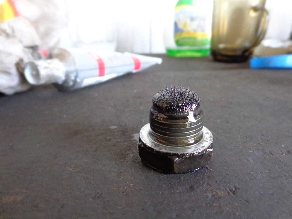

Выкрутили заливную и сливную гайки! Сливная с магнитом и "ёжиком"!
Конечно же всё тщательно отмыли!

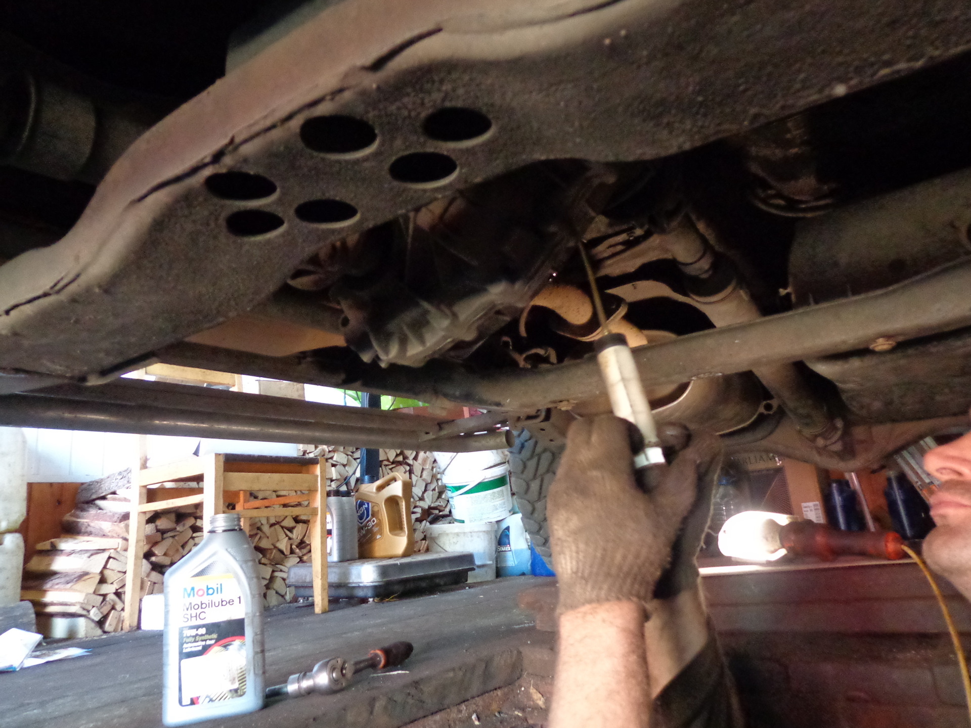

Далее процесс заливки! Так как специальных приспособлений у Ивана не оказалось, заливали в задний мост через обычную лейку!)))

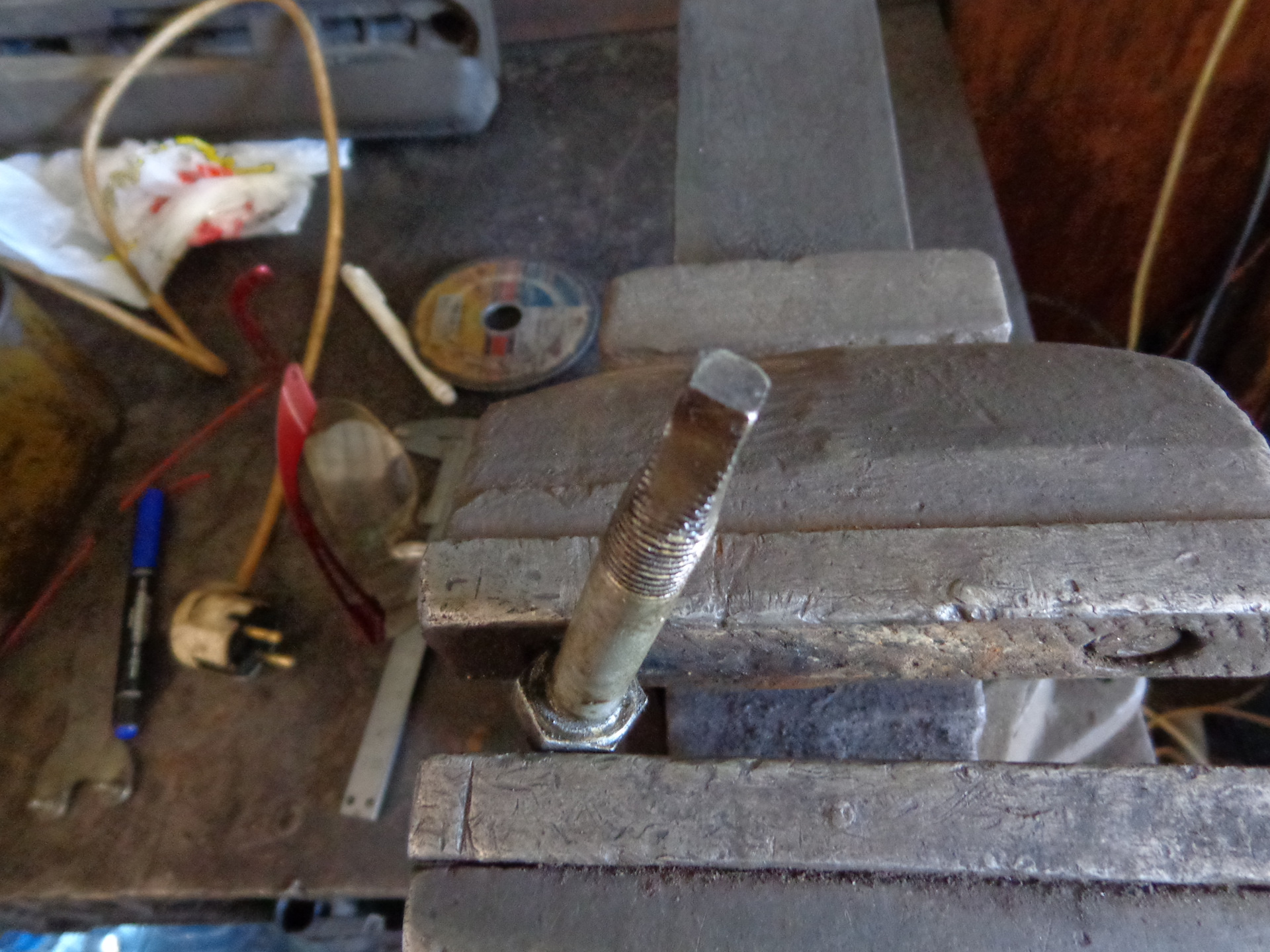

Кстати, все знают, что у нас пробки на раздатке и переднем мосту под четырехгранник, да ещё на 9? Если знаете молодцы! У нас такого инструмента не оказалось, пришлось подключать серое вещество!)))
Подключили!)))
Заливали уже через шприц, иначе там не подлезешь!
"Ёжик" был только на пробке от коробки, симпатичный такой!
При попытке отмыть пробку от наложений вылетел, видимо плохо приклеенный, магнит!
Долго не думали — "Момент-секунда" нам в помощь!)))
