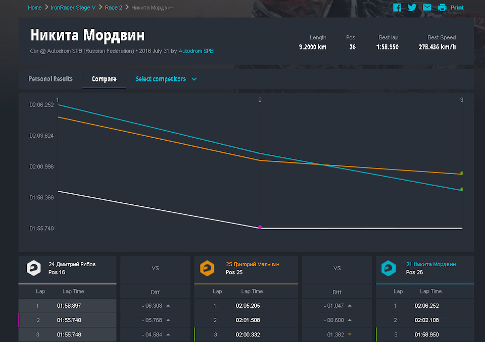

Если добавить ещё зацеп ретардера на втором круге и пенализацию 5 сек за сбитую покрышку, то попытку получается полностью слил, не совсем понимая где я и что, хотя по лучшему кругу время третье, с небольшим опережением главного конкурента на Калине Спорт, Гриши MGK-SPb. Итог считается по сумме двух лучших попыток, так что дальше ошибаться-косячить просто нельзя.
Тем не менее, выводы с давлением сделал неправильные, решив не подкачивать (типа 2 дня назад это было же быстрее), проехав более-менее вторую, на втором круге просто на рогах чудом не зацепив ретардер и в протоколе оказался четвёртым :/
Этот ретардер сильно подсирает мне время круга, туринг очень не любит змейки-перекладки, заходит очень неохотно, всякие калины-фиесты тут едут намного шустрее. Тем не менее, постарался собраться и проехать третий заезд ровно, чётко и без косяков, особенно не рискуя, памятуя о нежданчиков с резины, напоминающих о себе при любом удобном случае, если зайти в поворот чуть быстрее/резче.
Короче, третью попытку приехал третьим. Топ1-2 в космосе, хотя на тайм аттаке проигрывал только фиесте, немного опережая астру, а тут они едут 1.54-1.55, я ж 1.58.6, Мдаааа…

А так сливаю третье место с разницей 0.04сек по сумме двух попыток.
ЛОШАРА
Гриша ходит довольный, типа призёр итп, но это я сам себе всё запоганил, а не кто-то меня обогнал.
Особенно сильно у меня бомбит до сих пор от того, что езошка как минимум на секунды полторы, а то и две должна быть быстрее калины на полной конфиге и это был мой шанс оторваться в чемпионате. А реально лишь слил 3е место и заключительный 6й этап в формате Мини-Ралли откровенно Калинова территория, все эти ретардеры я так быстро проехать не смогу.
