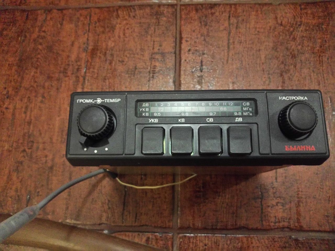

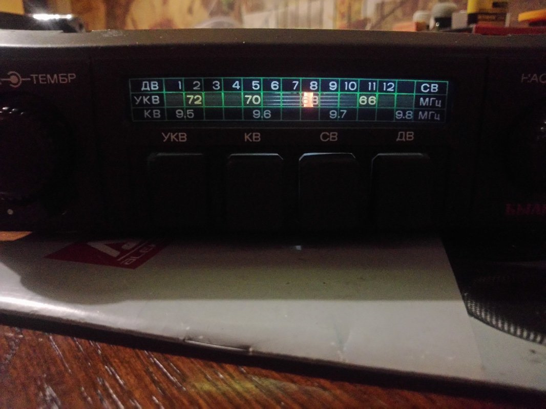

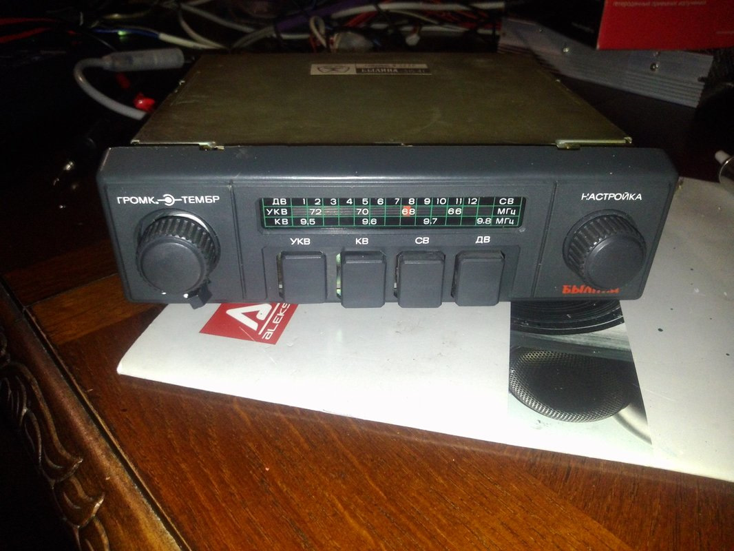

Решил совместить аутентичность с функционалом.Была куплена НОВАЯ Былина, именно от 41го Москвича, далее легкий тюнинг от соклубника-тимовца и просто хорошего человека opossum
Итого: Радиоприёмник = 600 ( выторговал 150 рублей от начальной стоимости))
светодиодная подсветка = 80 руб

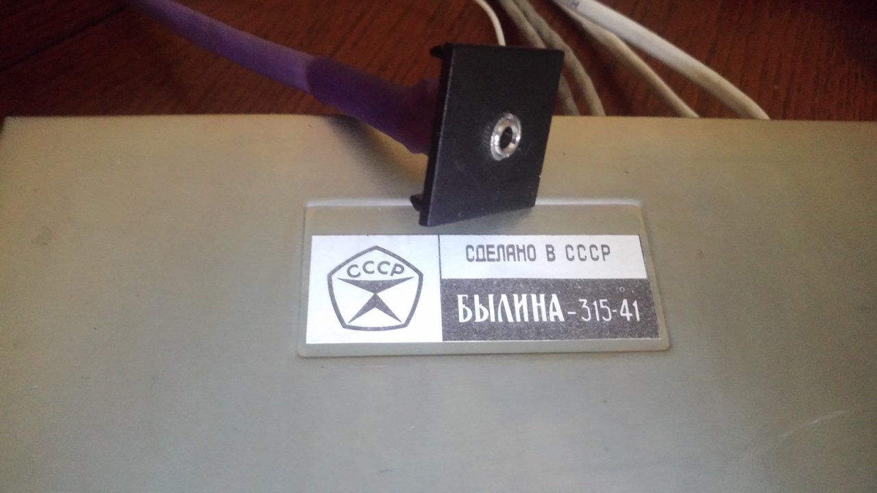

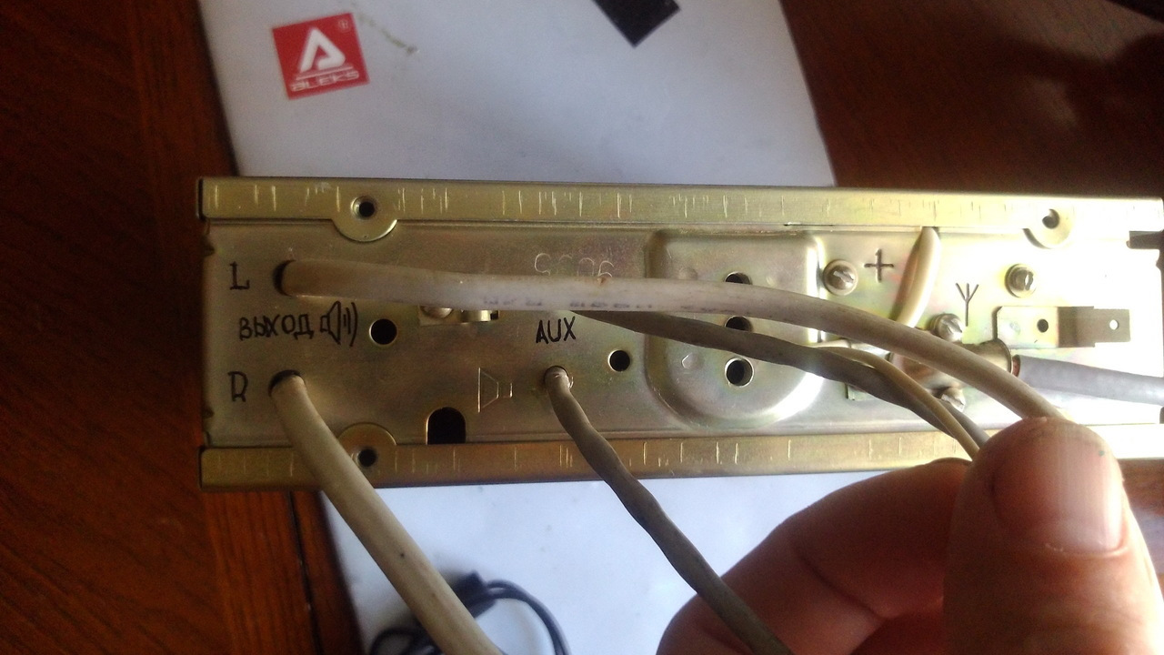

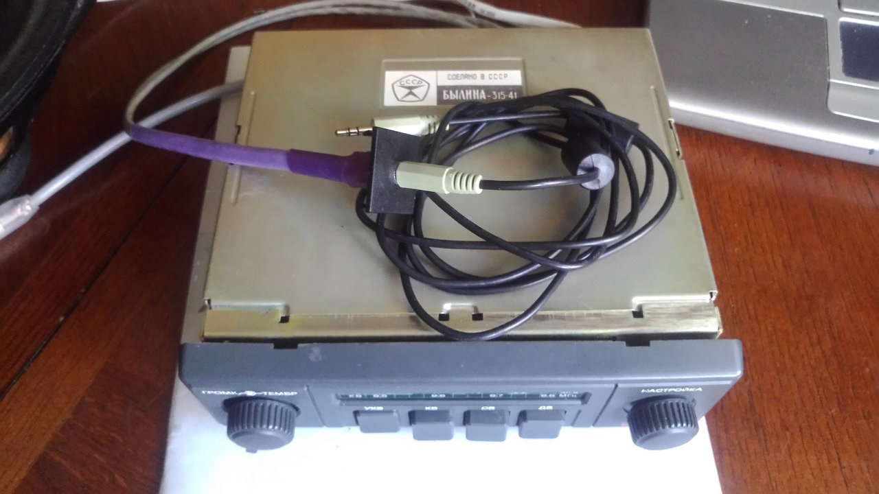

Разъём 3,5 + заглушка кнопки 2141 = 80 руб

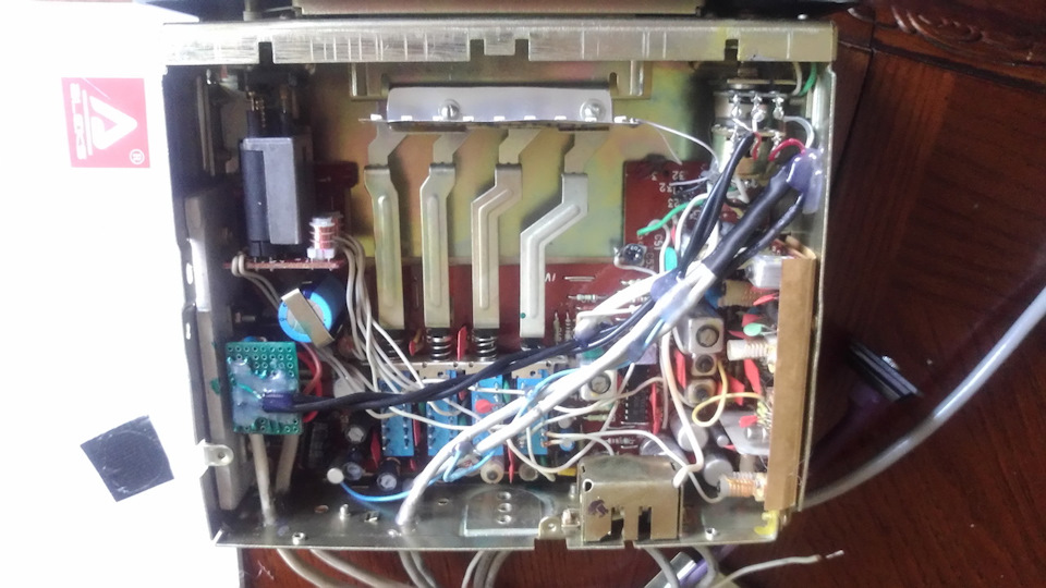

УНЧ = 400 ( микруха + обвязка + сборка)
Резистор громкости = 100 рублей ( хенд мейд! 2 резистора один стерео, второй с выключателем питания моно + пол вечера рукоприкладства)
Компоновка, прокладка проводки, настройка… = N-ое количество выпитого пива )))
Регулятор громкости по запаре ( в продаже свободной найти оказалось очень проблемно нужный регулятор) поставил не логарифмический, при вкл. питания, звук на минимальной громкости уже имеет некий начальный уровень, т.е. при убавлении громкости на минимум, в динамиках слышна музыка, на 0 не убавить.

Хорошая доработка. Подскажи, от чего стоит разъём под AUX? Отдельно куплена или вырезана с какого-то устройства?
Куплена в радиодитолях

а основная функция радио совсем не нужна? у нас в регионе уже УКВ осталось пара штук, СВ и ДВ вообще уже вымерли
есть же конверторы из УКВ в FM, поэтому буду слушать и радио и музыку с плеера.
