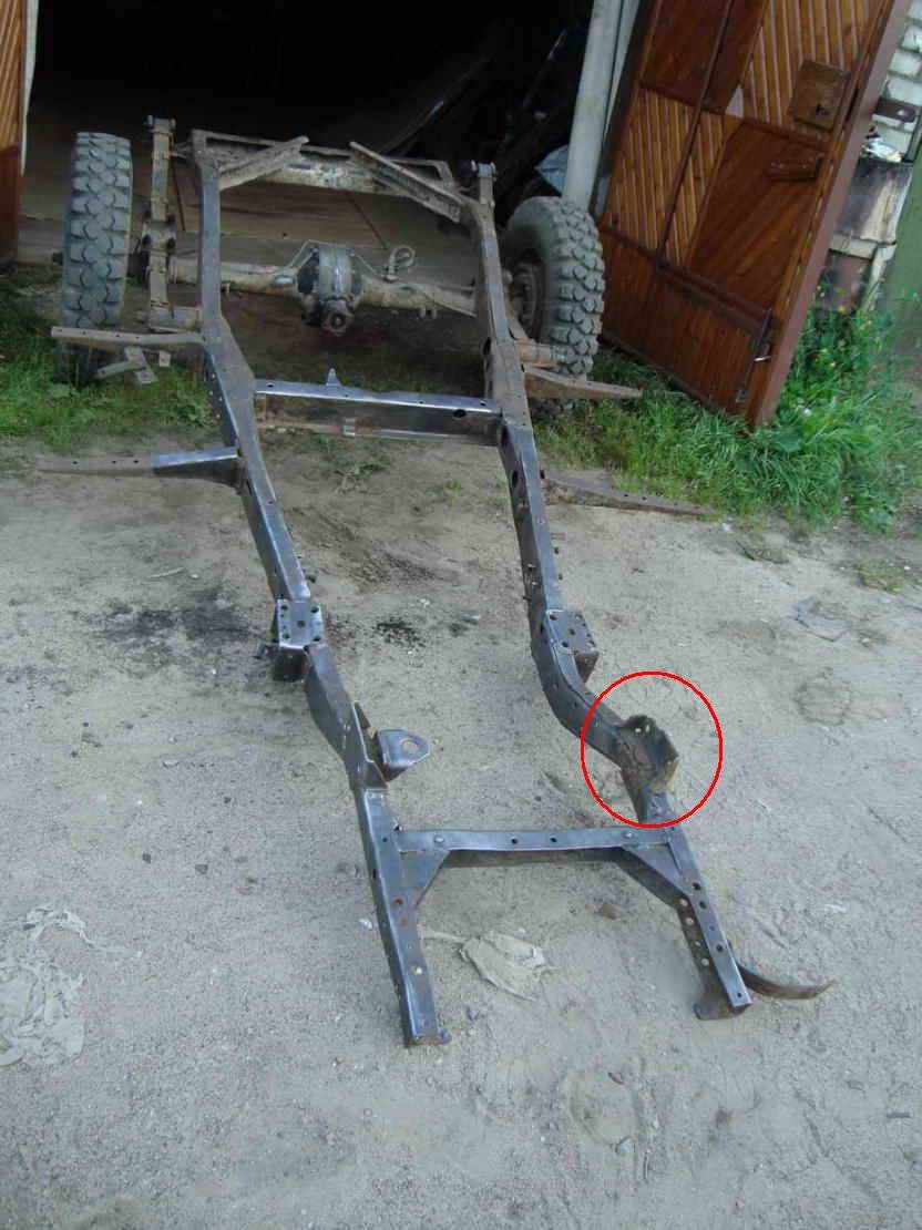

а рама в достаточно хорошем состояние
ну смотря что называть достаточно хорошим! Бывает и похуже, но и в этой достаточно много сквозной коррозии, отверстия для крепления передних рессор разбиты в некоторых местах так что почти дошли до края пластин, утрачено порядка 15-20 элементов, и вдобавок кривая (вживую видно на глаз без всяких рулеток и веревок)
