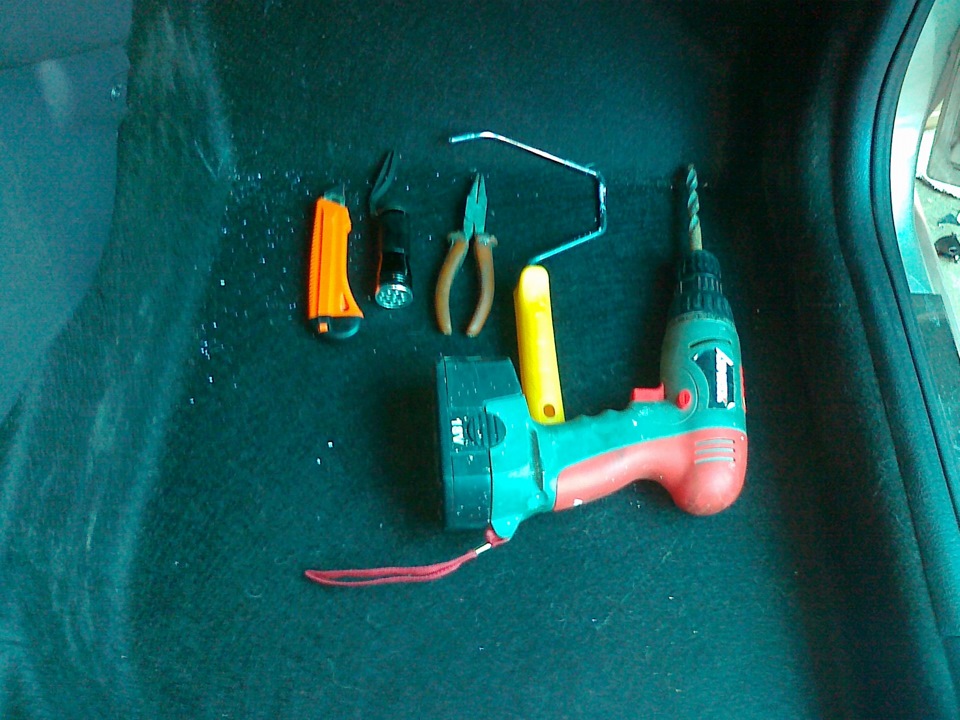

Установка салонного фильтра плюс регулировка ручника.Вроде уже многое описывалось как вырезать и установить салонный фильтр ну и я решил проделать эту процедуру.Сперва я снял сидение со стороны пассажира передние сидение затем приготовил инструмент фонарик, плоскогубцы, канцелярский нож, дрель.и ноу хау держатель валика предварительно с загнутым кончиком.Прорезав по кромке ножом я просверлил отверстие с низу отступив 4 см вставив держатель валика плавными движениями выдавил прорезанную заглушку наружу подрезая где плохо было прорезано.Затем установил фильтр он встал как родной проверил на пропускание воздуха включив вентилятор, работа сделана занимало на всё пол часа.Ручник вообще в 10 минут уложился.
