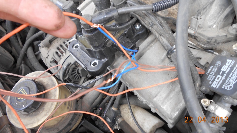

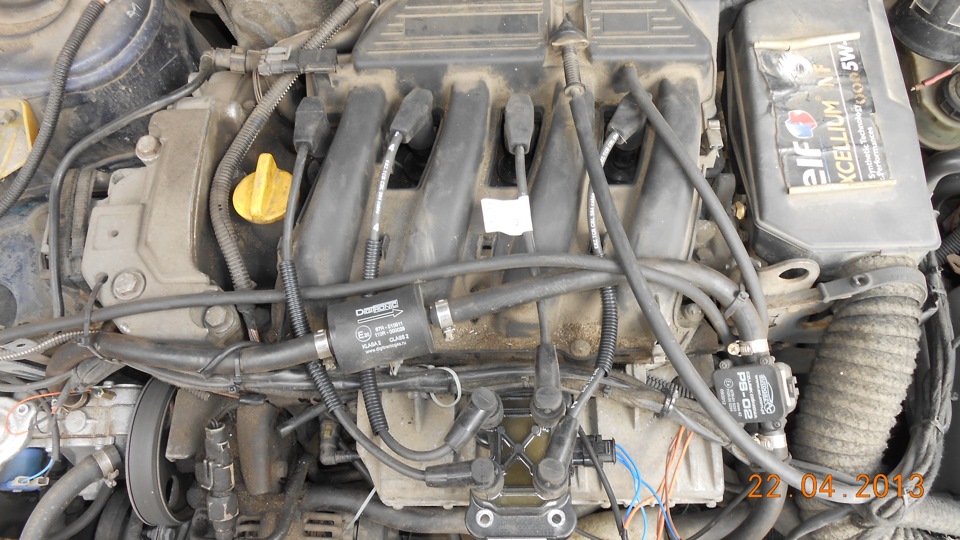

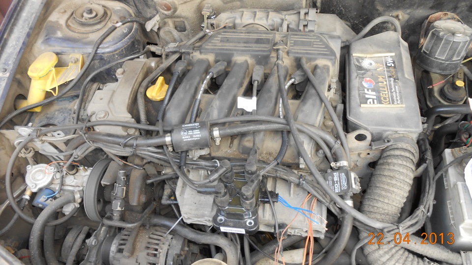

Всем привет ! решил установить вазовскую катушку вместо 4-х реношных.
Купил катушку ваз 2110 8-ми кл. (модуль выжигания не подойдет)
катушки у мегана работают парами, подключены катушки в паре последовательно.

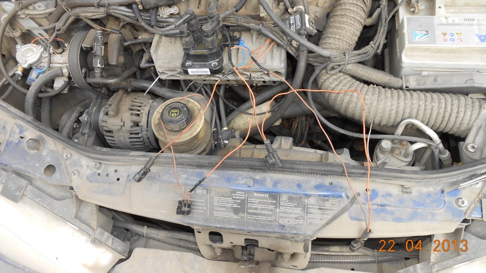

по проводки идет два рыжих провода и два коричневых, рыжие на одну пару, коричневые на др. у вазовской три вывода, 1-й управляющий, 2-й общая масса, 3-й управляющий, зачищаем провода, берем тестор, щупам + на АКБ +, — щупа на провода, где покажет 12в, там и массовые провода, массовый нам нужен один, значит один подключаем к 2-й клеме катушки, вторую клему массовую изолируем, осталось два провода на которых тестор не чего не показал, это управляющие, управляющие садим один на 1-ю клему, 2-й на клему № 3 катушки . Стартуем, если не завелась, меняем управляющие местами .

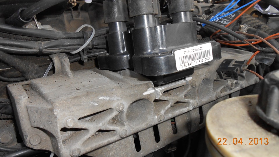

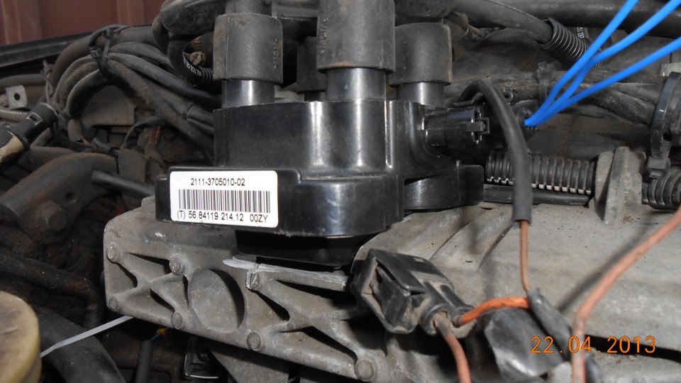

Катушку крепил так, снял защиту рампы, болгаркой порезал полосу чтоб утопить катушку, просверлил два отверстия и закрепил болтиками .

2-й общая масса? насколько я понимаю здесь нужен +
получается да.

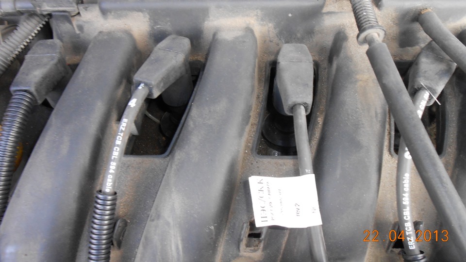

З.Ы. Сделал красиво:) Что установлено на месте родной катушки в свечном колодце?
катушка вазовская доступна в любом городе .
в колодце просто удлинитель броне провода

Ваще жесть) В итоге проблему то решил? Дело в катушке было получается? Если да то иду заказывать себе тоже)
дергаться перестала, но иногда бывает, но улучшение есть, по резвей стала немного, хочу еще свечки заменить !
