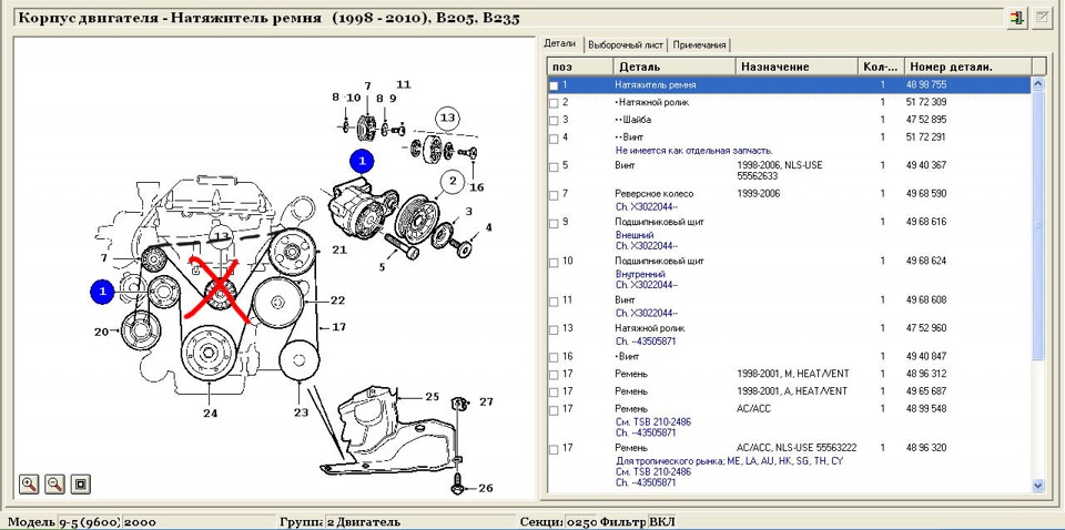

Добрый день! Срочняйше надо поменять ремень с роликами. Если с выбором ремня вопросов не возникло (если кому надо — номер короткого ремня 555 63 222, а почему нужен короткий тут). Вопросы возникли при выборе роликов — по телефону никто не хотел подбирать, предлагая снять и привезти. К сожалению, не мой вариант. Буду очень благодарен за помощь — вся система на картинке.
Собственно вопрос — какие ролики нужны?

и его надо
В месте с ремнем меняются 2 ролика один паразитный другой натяжной. Раз паразитный по твоей схеме отключаешь, значит наятяжной остается, а натяжной под номерм один
Спасибо, возможно и так. А поз. 7 (реверсное колесо) не надо?
