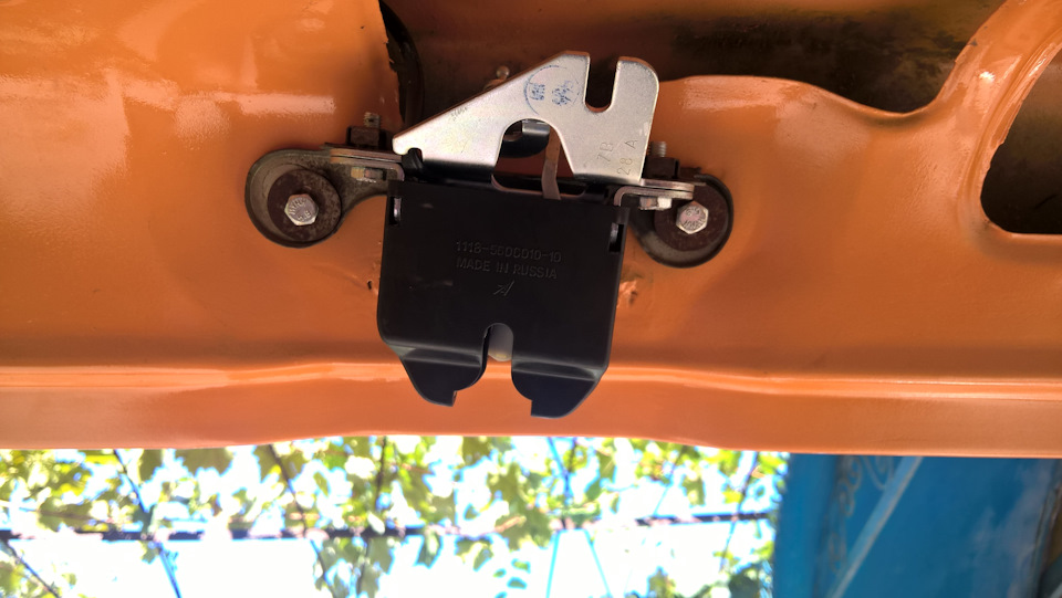

Очередная маленькая история. Когда думал что нужно для первой необходимости вспомнил что нужен калинозамок, так как ляда уже вся заварена, а проволочка не катит уже)) в общем хотел узнать у продавца отличается ли он на универсале и хетчбэке, но продавец этого не знал. ну я так понял что отличи нет так как у него только один он был, и я его взял вместе с ответкой.

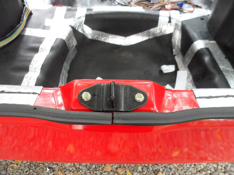

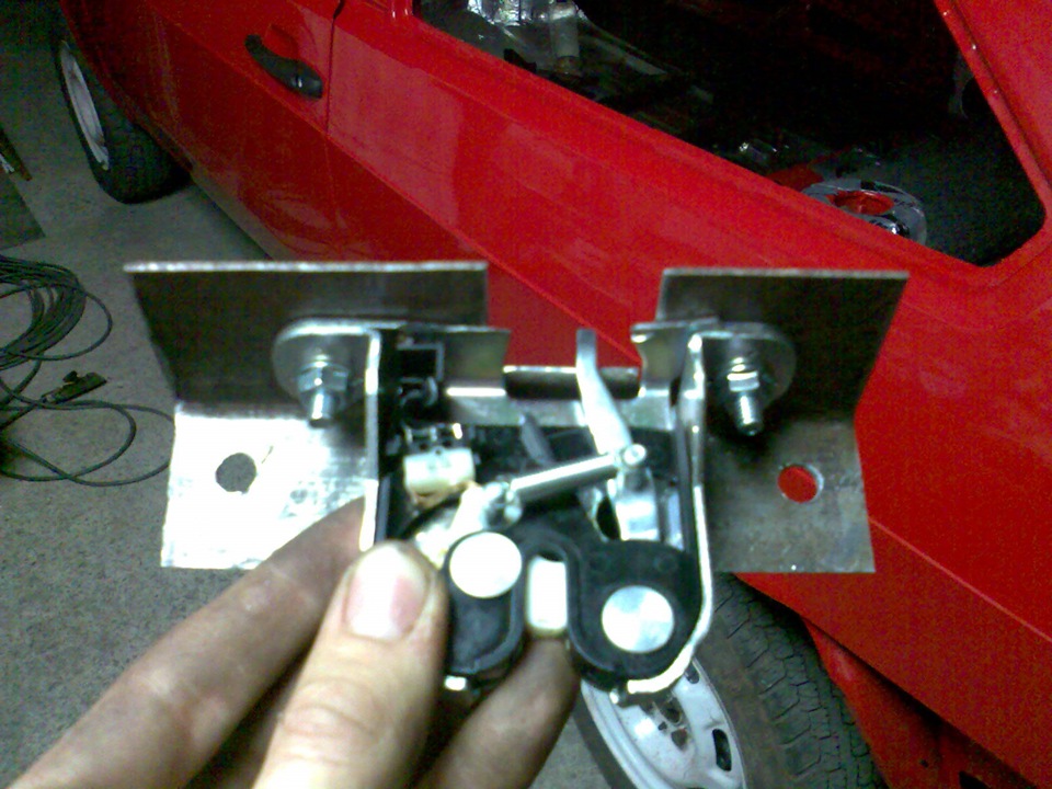

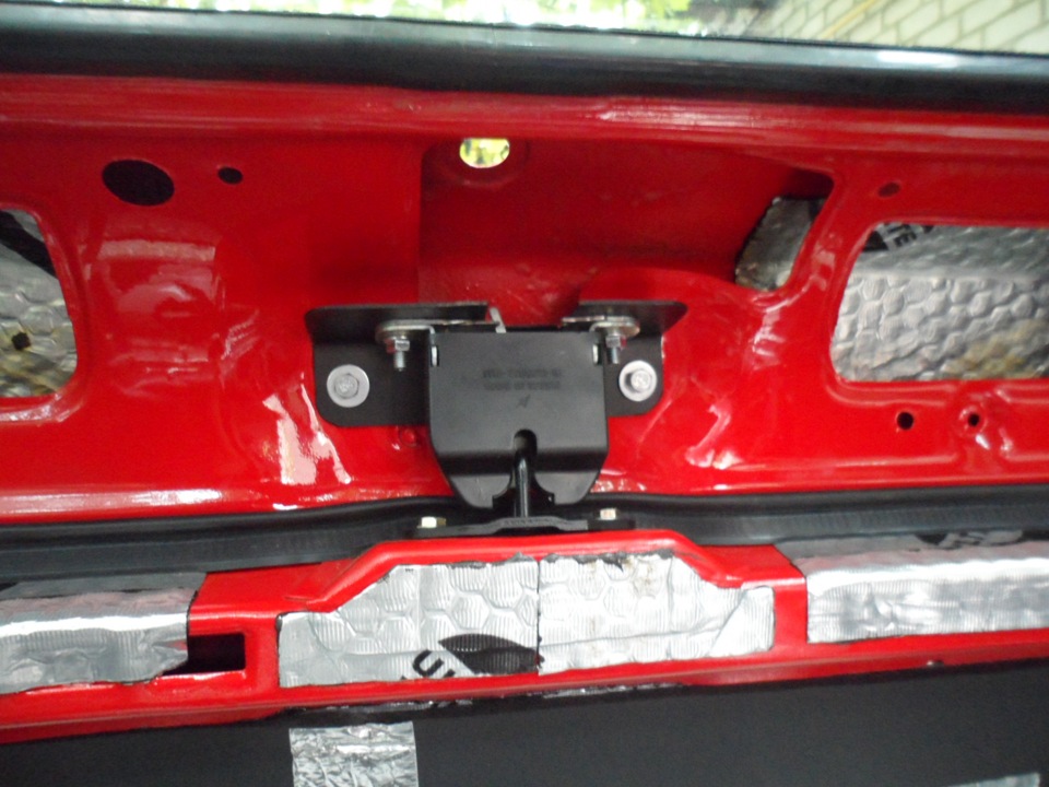

ну дальше всё всем известно. с крепежом двигателя стеклоочистителя не парился так как у меня его не было и не будет. ответка встала на свое место без доработок а для замка был изготовлен переходник на места крепления движка дворника. использовал уголок. толщина около 1мм. его пришлось немного разогнуть, чтобы установить правильный угол замка. разгибать нужно аккуратно и ровно. все отверстия и размеры подгонял по месту в процессе. с замка снял кожух, отпилил лишнее, смазал и одел кожух обратно. в кронштейне сделал отверстия побольше для тонкой регулировки, вырезал кусок для хода рычага, покрасил и прикрутил новым болтами с гайками. к моему удивлению работа заняла часа 3. с болгаркой на работе работаю каждый день=) электропривод установлю потом и сделаю открывание как с пульта так и с салона кнопкой. это уже будет вторая часть) в итоге очень нравится теперь звук закрытия ляды, и то как она крепко сидит и плотно закрывается.

Изготовил точно такой кронштейн только из более толстого уголка. Все таки он был слабоват. Ляда стала по другому закрываться.

бери уголок сразу потолще, я переделывал
Ок. Учту. Спасибо за совет.
Подскажи как ты выставлял зазоры богажника
у тебя какой замок?
Родной. Резинку ты снимал когда выставлял зазоры
Нет не снимал. Если хочешь опустить ниже ляду нужно закрутить резинки опорные, убрать проставки под ответкой замка. А потом выкручивать так чтобы левая и правая стороны стояли одинаково по высоте и в то же время опирались на резинки

Не долго снять ) Тем более если будут отсутствовать толчки в дверь багажника, то уголку ничего не будет, функция замка проста.
посмотрим, небольшие косыночки бы не помешали
