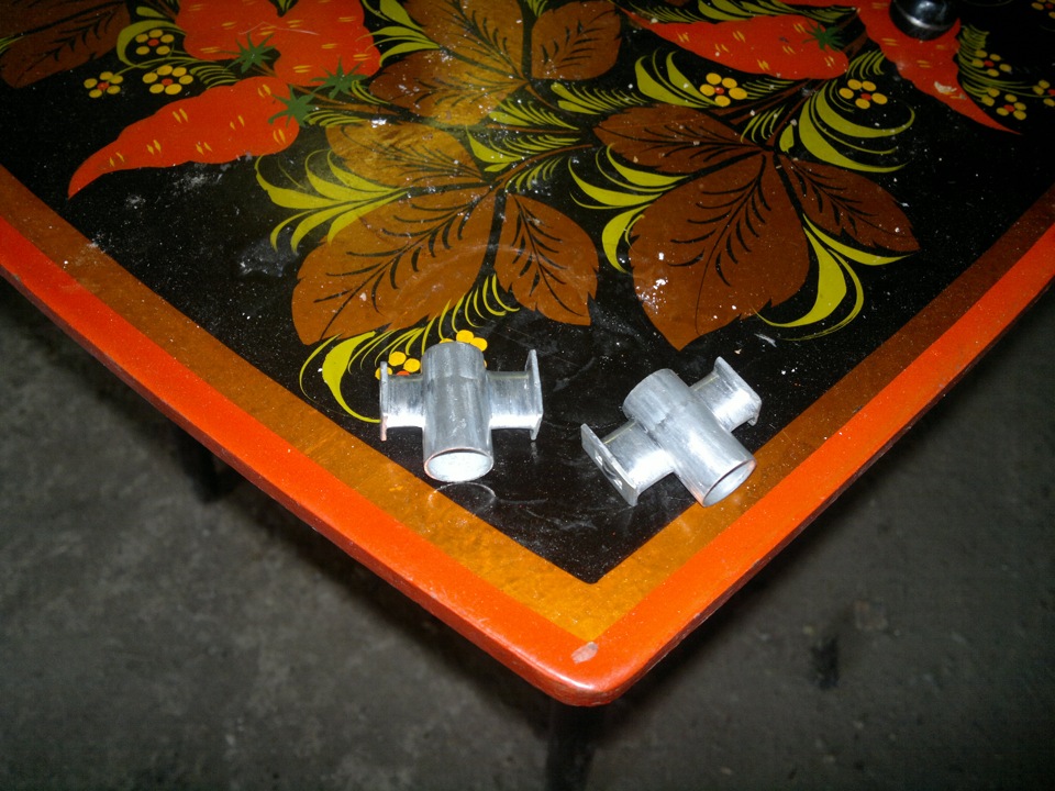

Пока мотор был разобран решил чуть заняться карбам) =) Игорек привет :D
Были доработаны малый диффузоры, убраны все излишки литья, и придал им форму крыла самолета.
В процессе
Вот полностью готовые и отполированные

выкинь карб, сделай инж. На иномарках инжектор делают на тазозапчастях и норм а тут таз, колхозить не надо ничего
Правильный ТаЗ должен быть с карбом :D на инже я жиклеры подбирать не смогу :D
дрочить карб не модно) и вообще они запрещены во всем мире. Диффузоры малые зря запилил, скорость потока воздуха теперь будет меньше, смесь нужна богаче, в общем зря…
*_* дрочить карб не модно :D посмешил перед сном
Спасибо за критику )
наступал я на эти грабли, вообще на ютюбе глянь есть видосы про солекс, там парниша упитанный хорошо рассказывает!
kotvmasle
Запилил всё правильно!
Ведь при уменьшении скорости потока воздуха, согласно уравнению равноускоренного движения частиц получаем значительный прирост седиментации бензиново-воздушной смеси при низких оборотах вращения коленвала. Однако с увеличением оборотов, исходя из закона сохранения энергии, происходит увеличение феокуляции и коолисценсии горюче-смазочных материалов.
И вообще, как сказал старик Энштейн, "Все великие открытия были сделаны людьми, которые просто не знали, что это невозможно"!
Так, что Павлик пили, не ссы!
