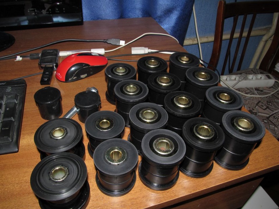

В попытке борьбы с дебильностью подвески возникла мысль побороться с мягкими сайлентами.
Особых притензий к ним по внешнему виду не было.
Правда, когда повыковыривал, они появились.
Менять на штатные резинки — бессмысленно.
Они очень мягкие и неадекватно большие.
Нарвался при случае на:
www.energysuspensionparts…roddetail.asp?prod=2.3108
www.energysuspensionparts…roddetail.asp?prod=2.3109
Стоит не сильно много.
Решил попробовать.
Магаз спокойно шлет в Россию.
Приехало ЕМСом за стандартный месяц.
Задал вопрос про замену в сервисе.
Получил ответ про "500р за сайлент".
Умножил одно на другое и решил что нуегонах — все равно делать нечего.
Заехал на яму в бокс и полез все это внедрять.

Мажем по инструкции полиуретан
Смазка комплектная прикольная.
Очень густая.
Учавкал им полсервиса пока возукался с первыми рычагами.

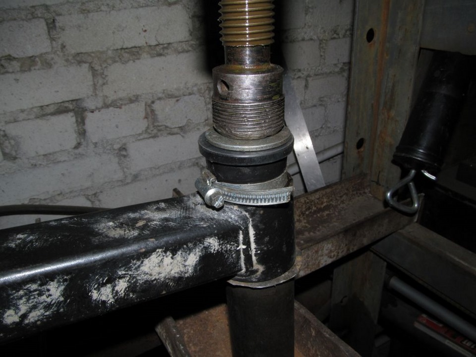

Далее случились небольшие приключения.
Сайленты в рычаги не лезут.
Они больше рычага на пару мм.
Плюс, т.к. все измазано силиконом, то все это скользит и выворачивается.
Матерился долго, громко и нецензурно.
В процессе изобрелась приспособа из нормовского хомута:
которым стягивал хвост сайлента, потом это все запрессовывал.

Повесил обратно верхние, снял нижние, выколупал из них полиуретан, воткнул от руки те, которые там должны стоять, засунул рычаги на место, снял верхние…
Во!
Вот нужные сайленты и ничего давить прессом не надо вообще.
Все входит плотно но от руки и замечательно потом обжимается ушами при посадке.
Тяжело когда дурак, чо.
+6 часов работы :)
Более приключений не было.
Все безыдейно выпрессовывается и спокойно втыкается.
