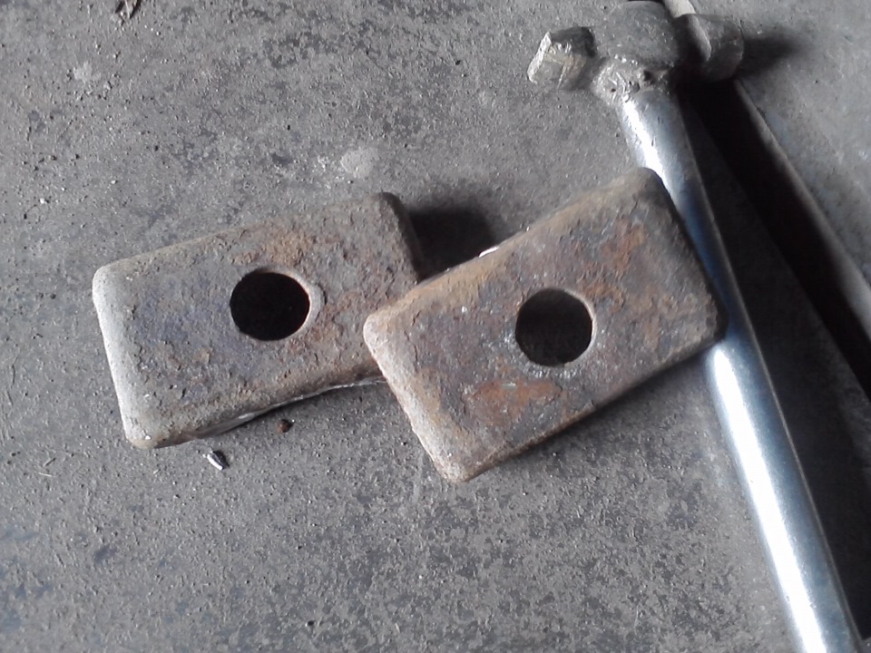

Вот и настала долгожданная замена моста… Мост мне подарил один (тоже увлечённый тюнингом) хороший человек по имени Юра! За что и большая благодарность ему! )))
Мост с джипа чероки 4.0л. Разболтовка на нём как мне и надо, 5/114.3 он гораздо шире моего родного и поэтому проставки я уже не ставлю! Скоростнее, тише, легче, ну и т.д.

Я почему-то так и думал что переварить придётся кронштейн и перенести тройник))))

Вот этого не знаю. Не нашёл не где. Мост тяговой. Если на родном мосту для одного оборота колеса требуется два оборота кардана, то на этом мосту три с половиной. (((
а ГП какая на нем?
Если не ошибаюсь то 155.а родной 142
насколько шире этот замечательный мост ?
А кардан подходит или надо переделывать?
надо переделывать конечно.

а колеса за пределы кузова не вылезут?
Ну поставим посмотрим… По размерам вроде всё норм. А если будут то не беда…
