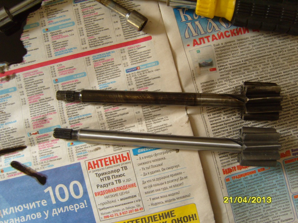

В один прекрасный вечер прямо на дороге пропало давление масла. Предвкушая большую работу, начал расстраиваться. Погода была дрянь и валятся под машиной вообще не хотелось. Но деваться некуда, надо ремонтировать.
Работать пришлось в спартанских условиях без ямы.
Чтобы добраться до маслонасоса, надо поднять двигатель. Как написано в мануале-до "конца шпилек на опорах" оказалось мало, и двугун с них слетел и повис в неопределенности в подкапотном пространстве. Но это самое меньшее из проблем.
Помучившись в откручивании тучи гаек на картере в итоге все снял и достал маслонасос.
Дальше начались мои матюкания на конструкторов автоваза. Хотя скорее всего это ещё осталось с итальянского фиата: ЗАЧЕМ ДЕЛАТЬ ТАКОЕ СОЕДИНЕНИЕ, КОТОРОЕ ИЗНАШИВАЕТСЯ. Сточились зубья на шкиву маслонасоса и грибке. Почему нельзя сделать всё проще и на века. У батька моего уазик. Там всё просто и намертво: как отвёртка одна трубка в другую вставляется, хрен что когда сорвет.
Ну ладно. Поменял запчасти, теперь всё зашибись))

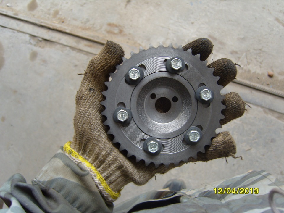

Долго ходил по рынку, искал для себя один, как оказалось, редкий девайс: регулируемую шестерню распредвала. Многие на классике сталкиваются с проблемой, когда распредвал уходит на пол зуба. Шустерня решает эту проблему. Почему с ней такое дифицит, меня удивило, нашел только в одном месте на всём рынке.
Поставил, всё настроил. Машина как будто и в резвости прибавила))

Макс без обид ты олень, это разрезная шестерня для регулировки спорт вала продается в любом магазине тюнинга, стоит 300р на раките у стингеров, в самаре у клубтурбо и много еще у кого, кстати раз я вернулся из армии звони помогу с авто
У моего брата в шохе цепь застучала, подумали натяжитель умер, ан нет, живой оказался, сказали что цепь растянулась, но как?! мы ее поменяли осенью прошлого года( возможно качество наших комплектующих оставляет желать лучшего) в общем по старинке поставили таутницу в натяжитель, но теперь метки сбились, а эта шестерня очень даже бы пригодилась сейчас…700 руб. это цена этой шестерни, да?
за 500 покупал. Тяжело найти её
