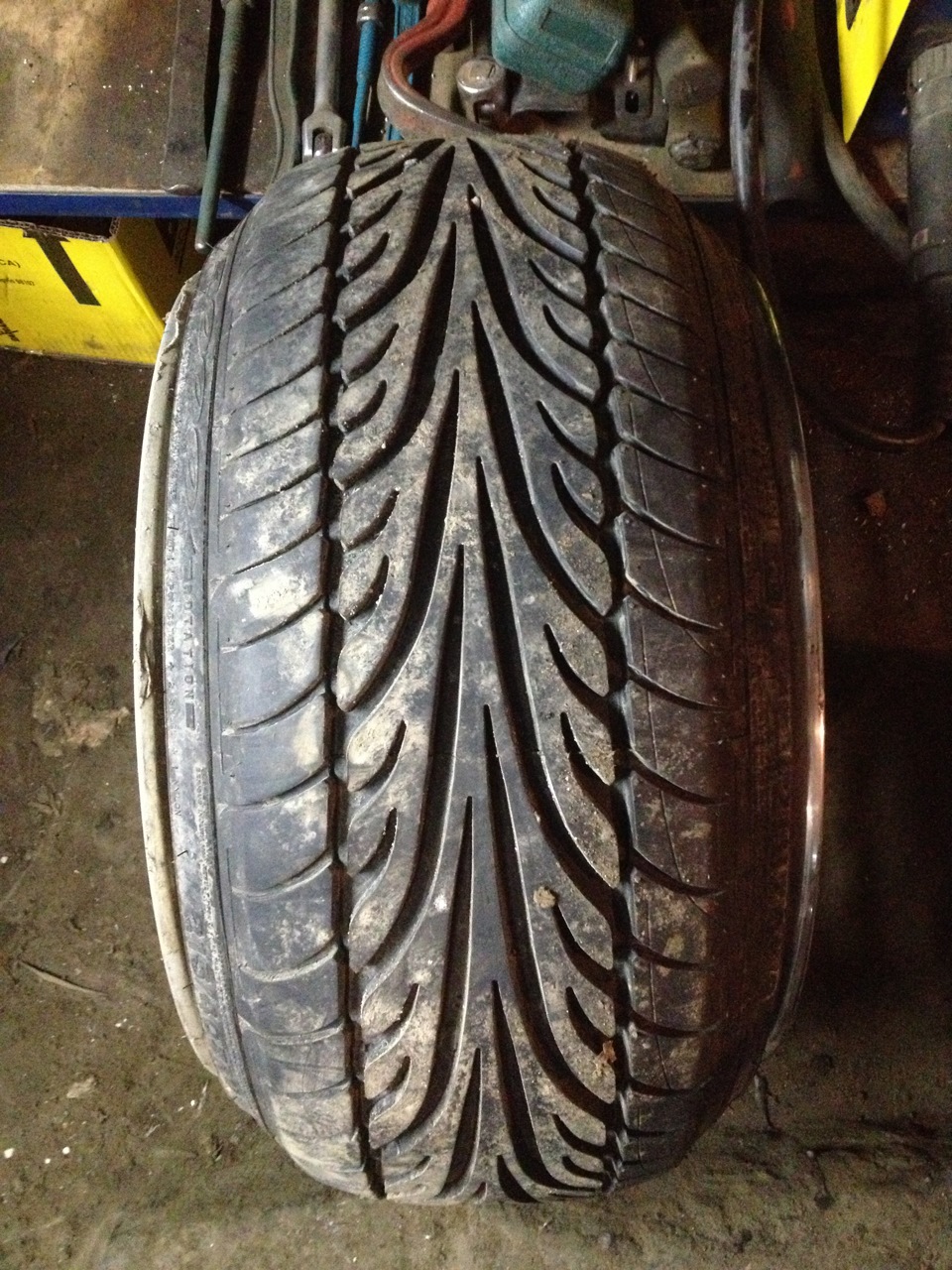

В итоге получилось перед 9 резина 205/40/17 dunlop lm703, зад 10,5 резина dunlop sp sport 9000 215/40/17

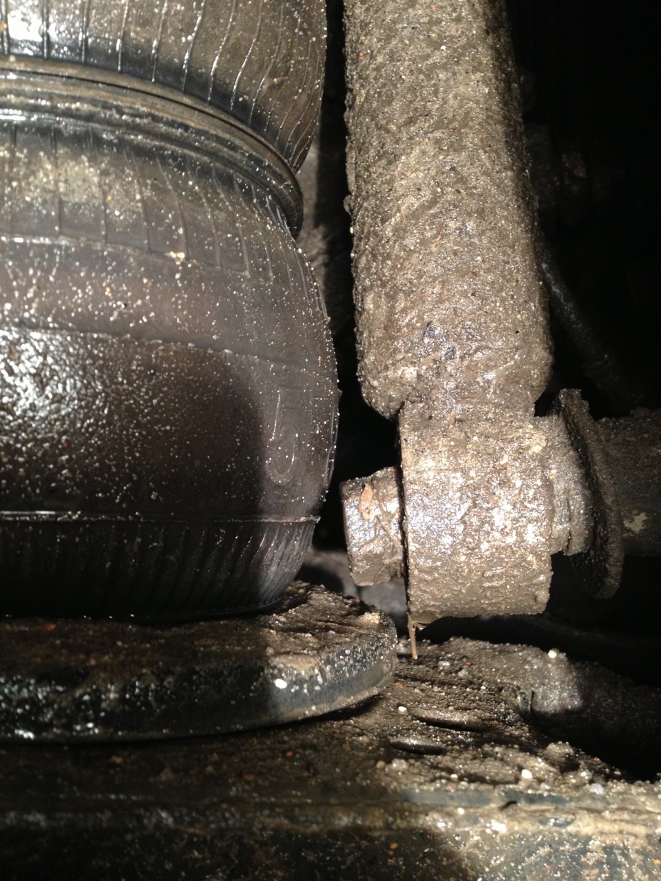

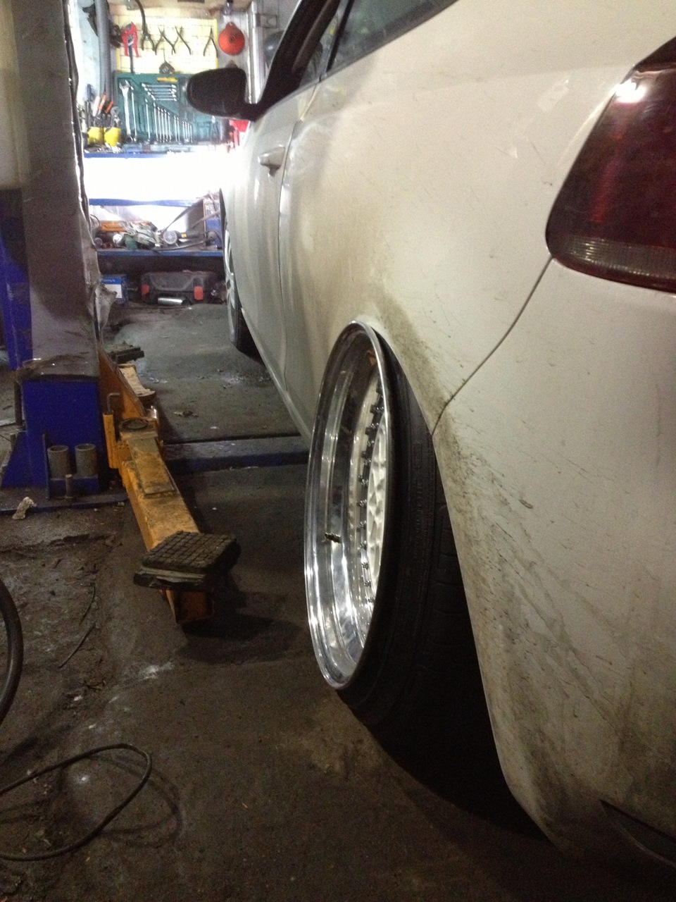

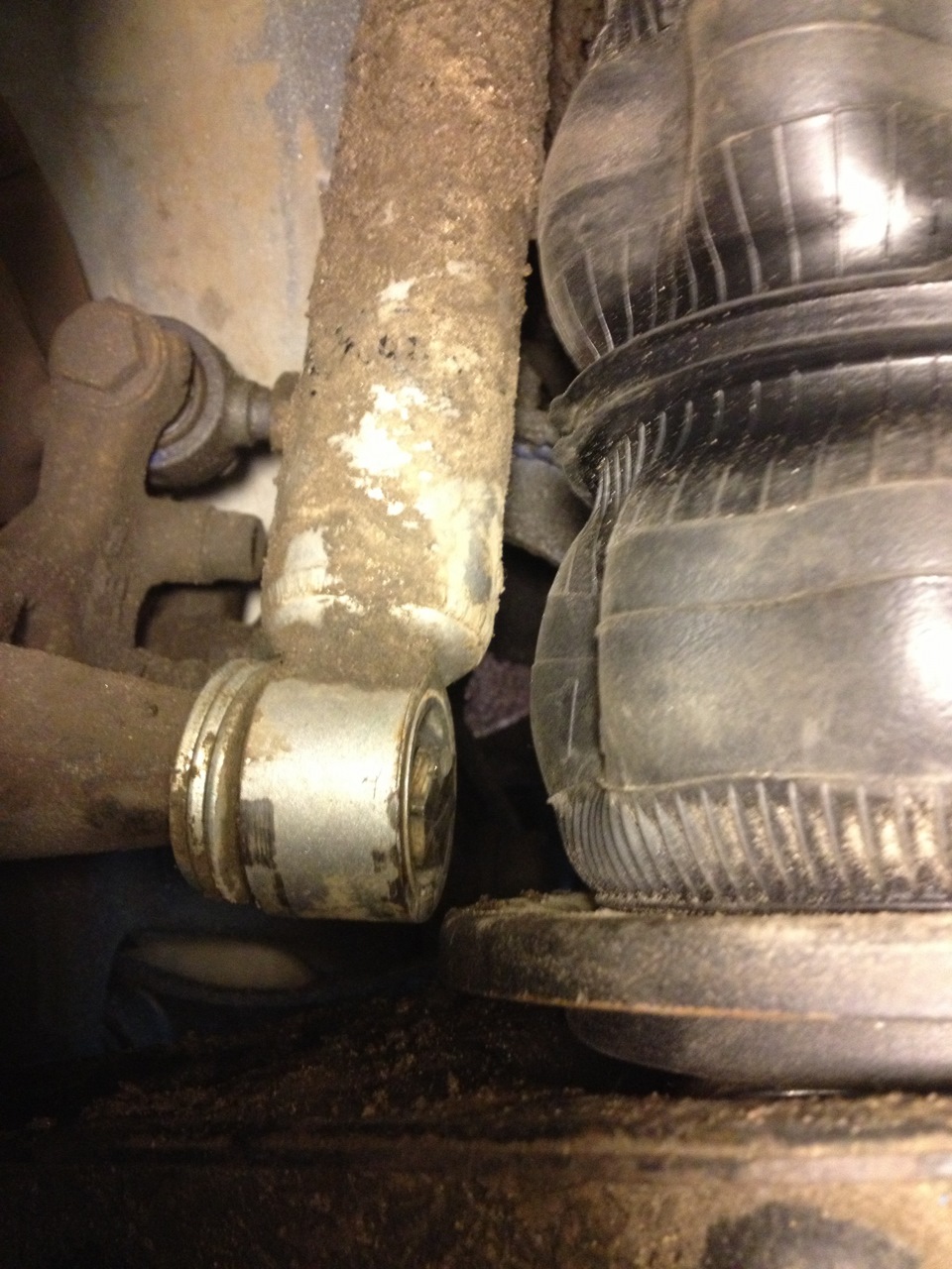

Далее все стало посложнее. Нужно засунуть 10.5. Для этого были куплены развальные рычаги, об этом я уже говорил. Развал делал на глаз дабы арка входила между диском и резиной.
было одно но. диск уперся в стойку и подушка цепляла за болт крепления стойки. Пришлось подложить под крепление стойки шайб примерно в 1 см. И немного подрезать сайлент в стойке и подточить болт крепления.
