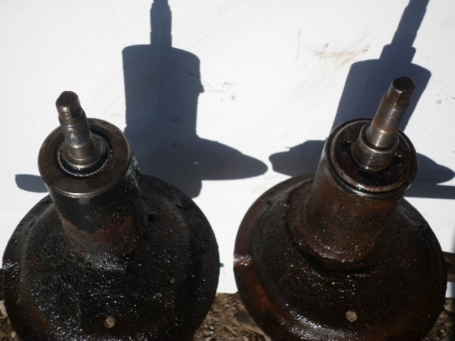

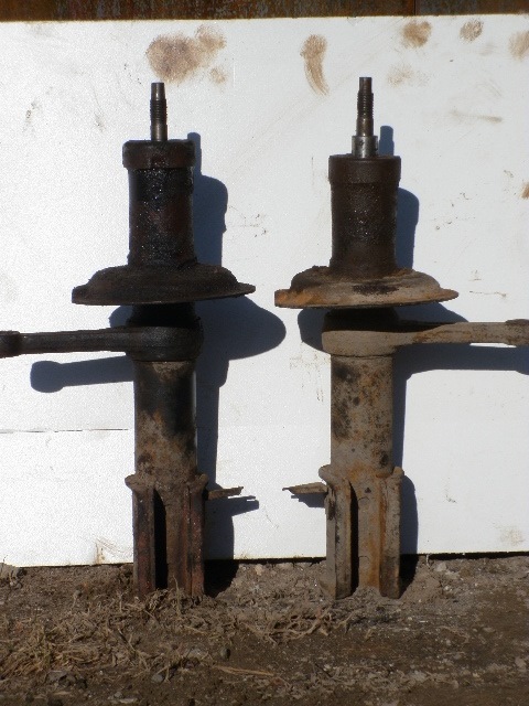

На мою удачу одна с ВАЗ-2115, вторая — с ВАЗ-2110.

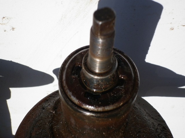

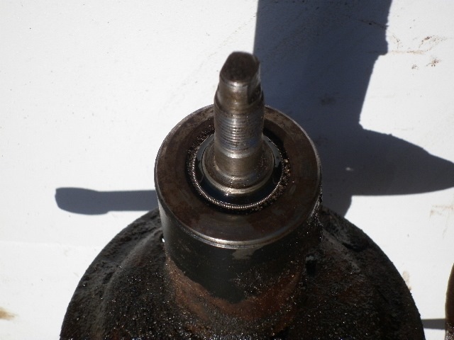

Отбил, как мог, грязь со стоек и осмотрел их.
"Десятая" стойка оказалась разборной.

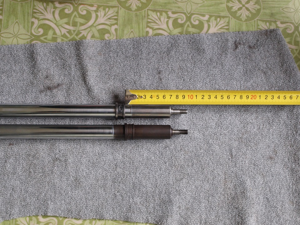

Поэтому была разобрана и извлёк шток для сравнения с "восьмым". Восьмую пришлось резать болгаркой. В итоге штока были извлечены и осмотрены чуть позже.
В чем же основное отличие? А в том, что корпус "десятой" стойки короче корпуса "восьмой". Размеры снимать не стал, сделаю позже и подкорректирую текст — это для тех, кому интересно. А вот и штока: у "восьмого" ограничитель хода отбоя установлен выше по штоку, чем у десятого, причем на "собственную" высоту. В остальном размеры полностью совпадают.

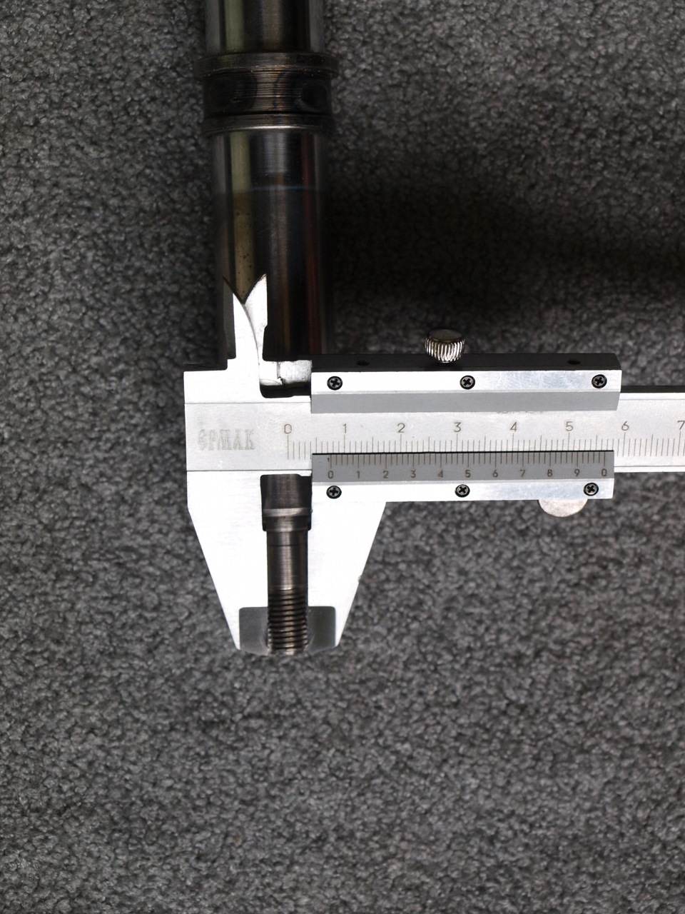

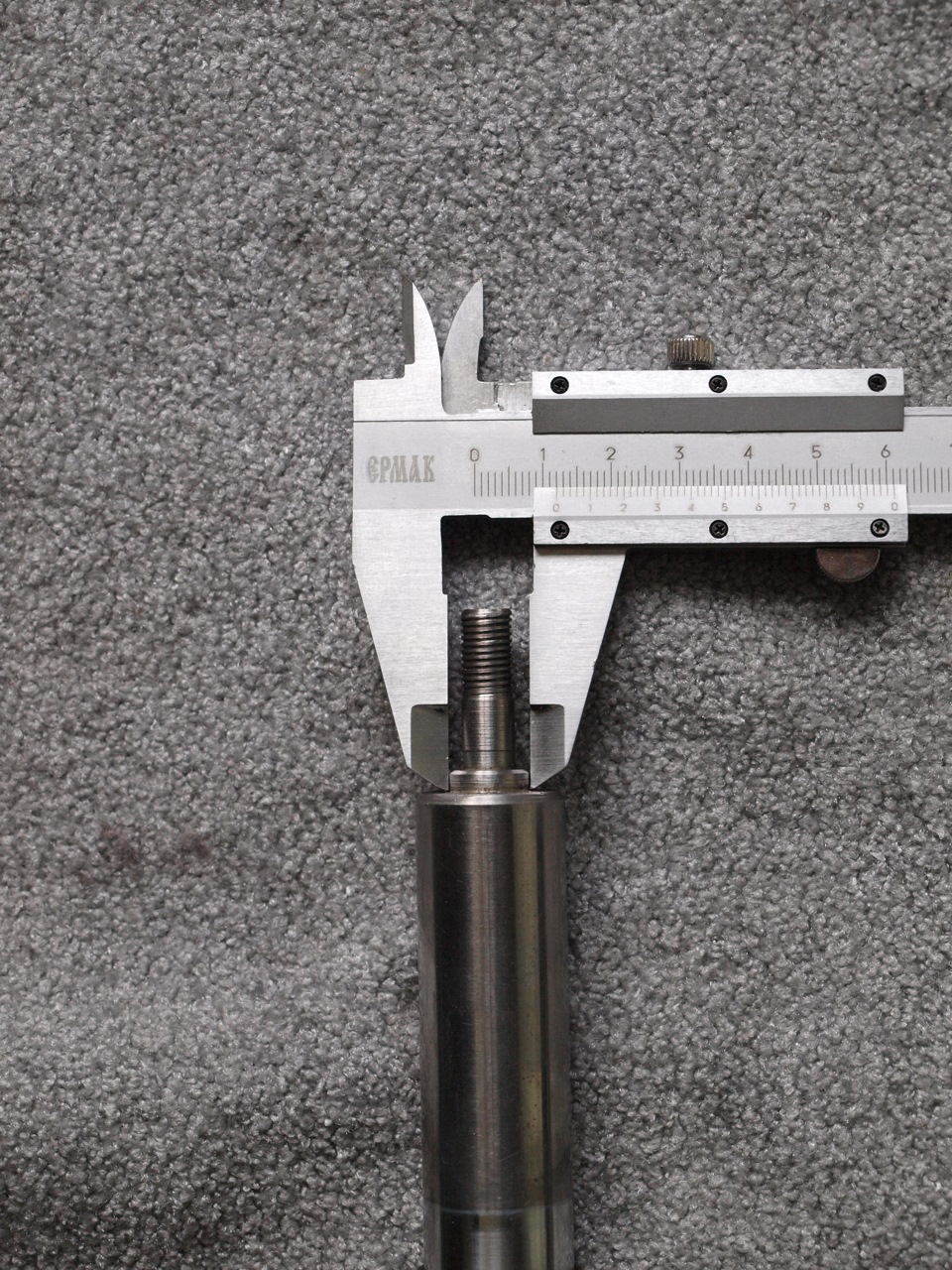

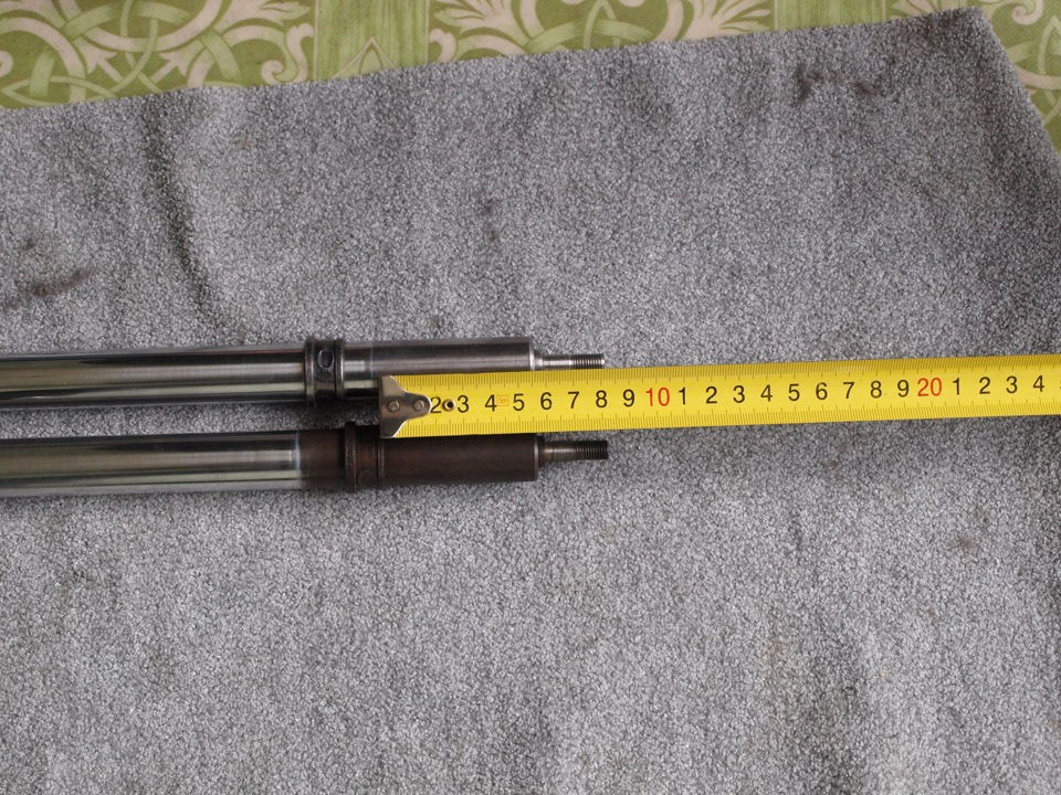

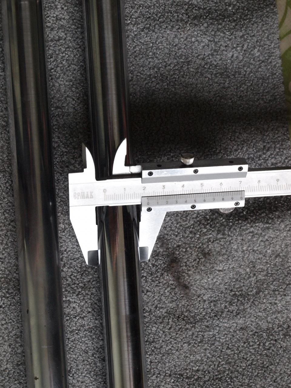

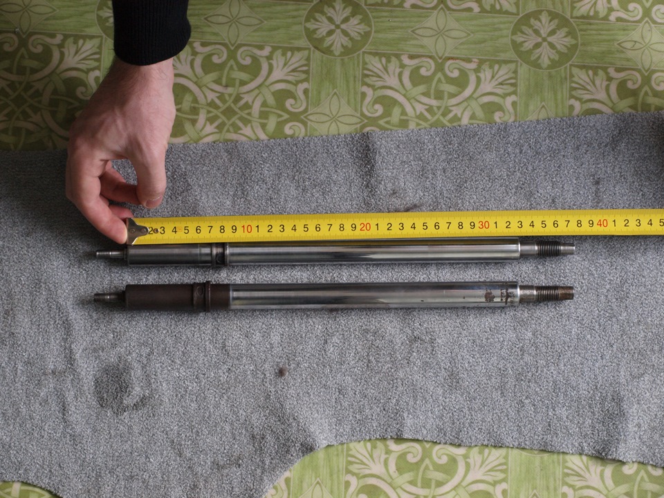

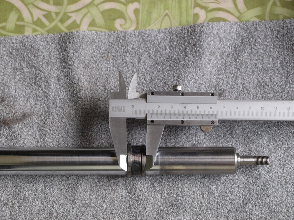

Реши сделать подробные фото штоков.
1) Общая длина основной части штока — 330 мм (и у 2108 и у 2110)
2) Диаметр штока — 22 мм (Ваш К.О.)
3) Длина верхнего хвостовика — 47 мм, Резьба — М14*1,5
4) Общая длина нижнего хвостовика — 27 мм, диаметр упора под поршень — 12 мм, высота упора — 3 мм, резьба — М8*1, длина резьбы — 13 мм.
5) Самое главное — основная разница — это место установки ограничителя хода отбоя. У "восьмого" штока высота от края — 70 мм. У "десятого" штока высота от края — 56 мм. Высота ограничителя — 14 мм.

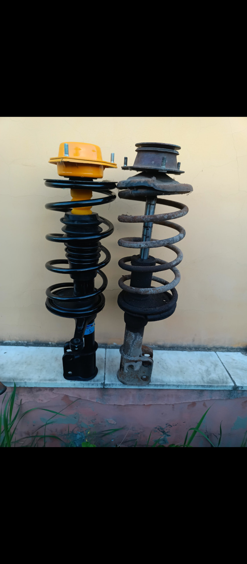

Ребят, подскажите, мне достались две стойки амартизаторов от ваз 2110 (см. на фото). Стойки хорошие (каяба), в комплекте все что на фото. Могу ли я их поставить себе на ваз 2115 и какие проблемы могут возникнуть. Пружины, опорники, пыльник, отбойник надо ли приэтом будет менять?
та какие стойки лучше? и почему?)))

Ну у меня на втором фото сверху стойка разборная — но это стойка старого типа. Раньше они были такими, а не закатными, как сейчас. То есть её можно было разобрать, сменить масло, сальник и т.д., налить новое масло — перебрать в общем. Сейчас таких не выпускают, вернее выпускают, но не СААЗ, так что запчасти к ним найти сложнее будет (разборные стойки делают Асоми и ещё несколько контор, но основные — в т.ч. СААЗ — закатывают). В тот разборный корпус на фото патрон, например Bilstein или другие поставить не получится. А вот в корпус стойки можно — там горловина расширенная.

10 стойка короче на 1 см. В сотальном все одинаково. Сошки, подпружинники все на одном уровне.

У меня получаеться такая фигня. Скорей всего у меня слева стоит 2108 сапог и вкладыш, а справа 2108 сапог и 2110 вкладыш. замечал когда машина передом клюет(идет стойка на сжатие) а потом резко в обратном направлении происходит стук. т.е. скорей всего стойка расжимаеться до ограничителя хода. А вот с правой стороны такого нет. Может быть такое или нет?
опорники по высоте разные машина должна быть наискосок изначально) смотри опорники один будет убит! и смотри окна куда рычаги выходят) может цеплять рычагом ) да и проверь наконечники
стойка от ваз2110 работает жёстче за счёт короткого хода штока! но если ставить на ваз2108-2115 то только с опорными подшипниками, так как масса 2108-2115 меньше чем у 2110 то мы получаем более жёсткую подвеску! и плюс меньший износ стоек, установка опорников от десятки поможет сохранить клиренс у вазов моделей 2108-2115 даже чуть приподымет клюв! а установка на зад стоек от десятки на линейку авто указаных выше поможет уйти от проблемной блячки сели двое задом по асфальту едут) тоесть усилим заднюю подвеску по грузоподьёмности! мнение моё сугубо личное 1 никому ненавязываю и да самое главное в моём монологе это установив подвеску от 2110 на 2108-2115мы выравниваем наши зубила по горизонту) за сим позвольте отклаятся. да вожу ваз2114 и планирую сам поставить стойки и опорные от десятки

могу ошибаться, но по моему 10я отличается от 08й, только немного короче ходом штока.ну и как было уже озвучено, корпус стойки 08 выше и в него не встанет патрон от 10ки.

хорошая статья) но ты так и не написал на столько корпус 2110 короче?
