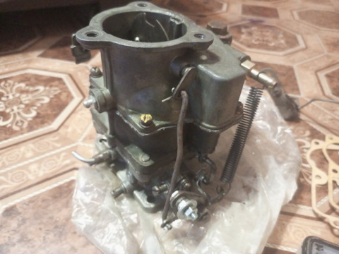

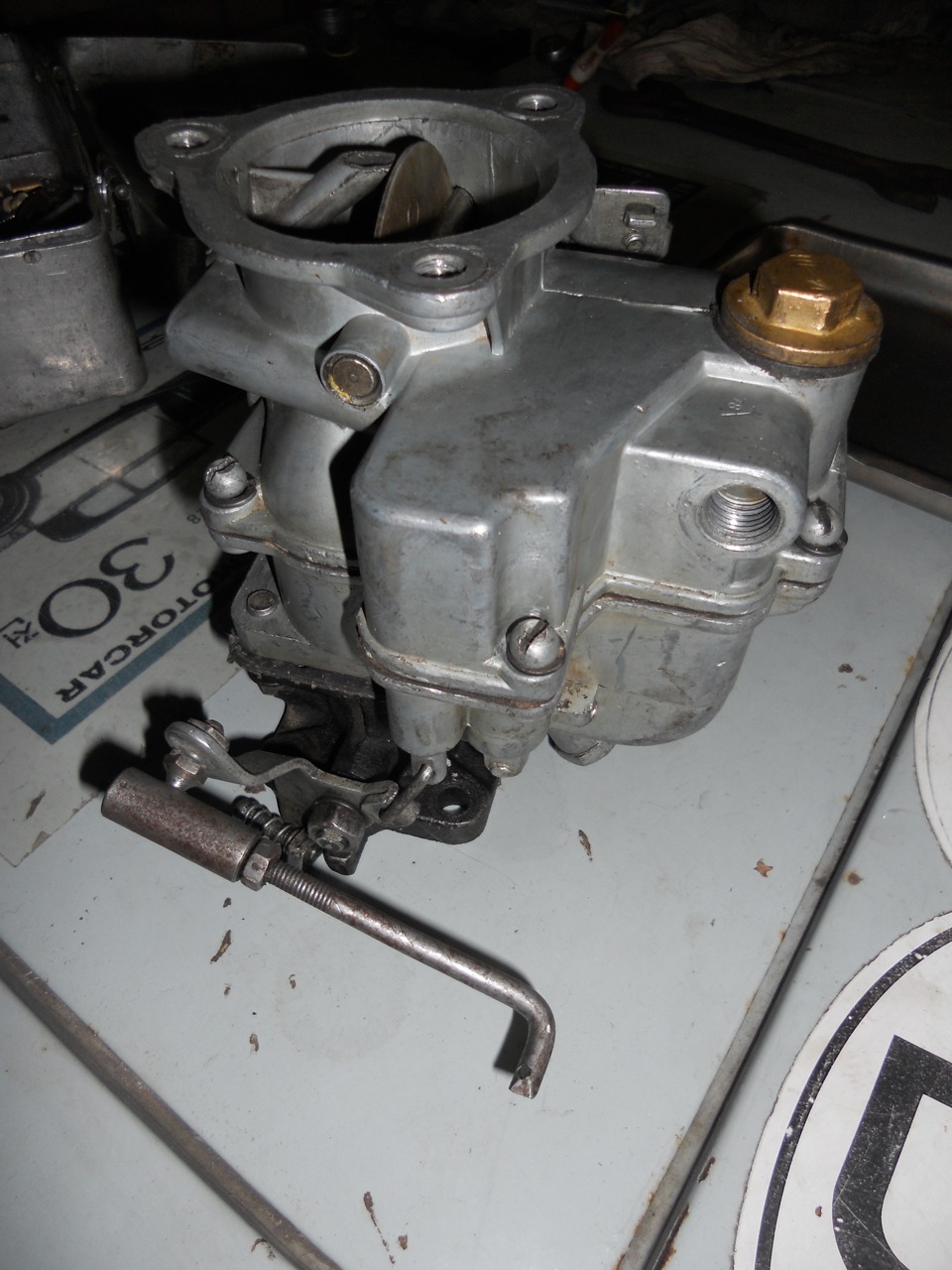

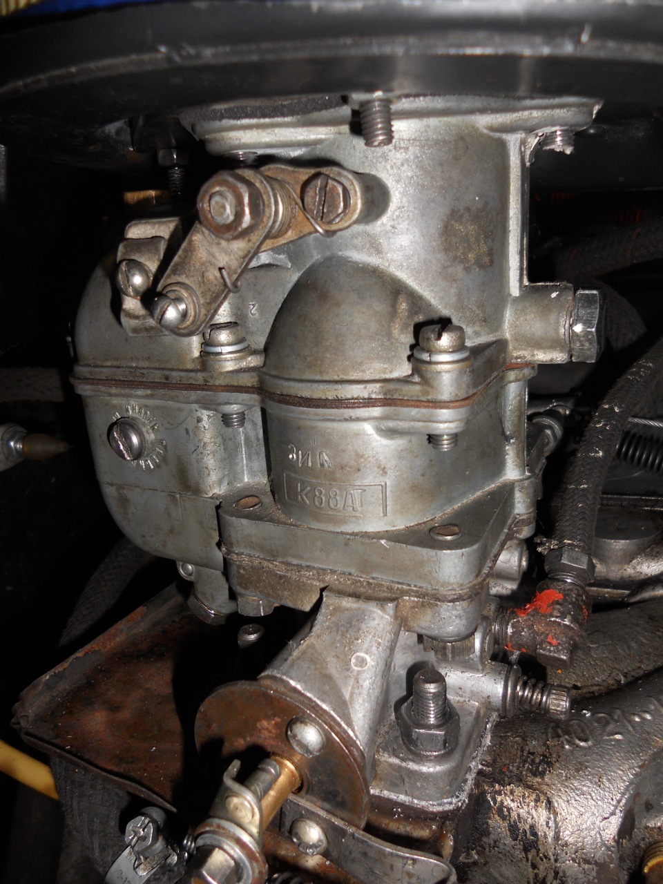

Карбюратор К-88АТ, устанавливаемый на зил-130, адаптирован и установлен к сердцу Рыжей Бетти.
Предыстория.

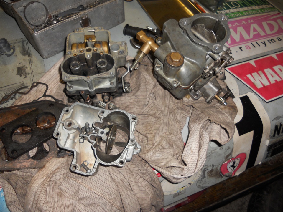

Уже месяца как три этот карбюратор у меня. Достался через знакомого в разукомплектованном состоянии, без ускорительного насоса. Долгие вымачивания в керосине и чистка дали результат.
В поисках ускорительного насоса нашёл второй карбюратор! Но, увы, чуть другой. К-84М, устанавливаемый на зил-157к. Тоже очень дельный карбюратор, и тоже частично разукомплектованный. Своей простотой и железнобетонностью мне даже понравился больше, чем К-88А. Но с меньшим диаметром дроссельных заслонок и больших диффузоров. В итоге, несколько дней я потратил на его реанимацию. Почистил, отмыл в керосине. К-88А в эти дни выступал в качесте донора — их структура во многом одинакова. Но, в итоге, столкнувшись с парой проблем неясного характера, решил оставить поиски и вернуться к К-88А — благо последний к этому времени уже был опробован и оставалось решить совсем небольшие вопросы.

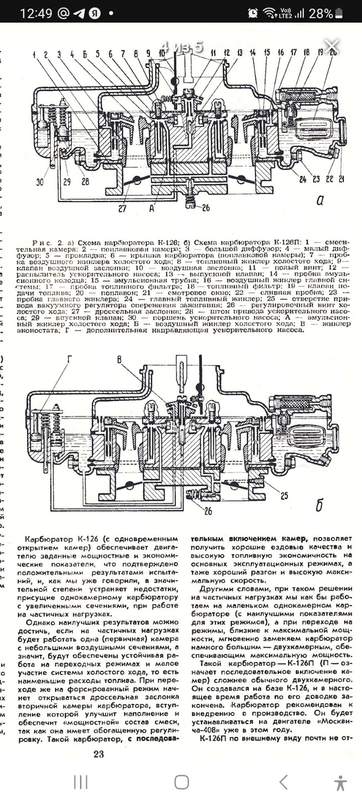

Диффузоры.
Служат для распыления топлива и создания топливо-воздушной смеси.
Обычно в карбюраторах используется для лучшего распыления система из двух диффузоров: один в другом. Их называют малым и большим соответственно. Наибольшее значение в этой системе имеют форма малого диффузора, влияющая на качество (на однородность) смеси, и размер большого диффузора.
Маленький большой диффузор даёт хороший прирост на низах. Однако, воздуха в пике пропускает меньше — что неизбежно ведёт к худшему наполнению цилиндров. То есть, карбюратор с бОльшими большими диффузорами лучше заполняет цилиндры и, таким образом, вы получаете больше мощности.
Большие диффзуоры карбюратора к-88А 29мм. Сравните со стоковым к-126гм 24мм/26мм (для 1ой и второй камер).

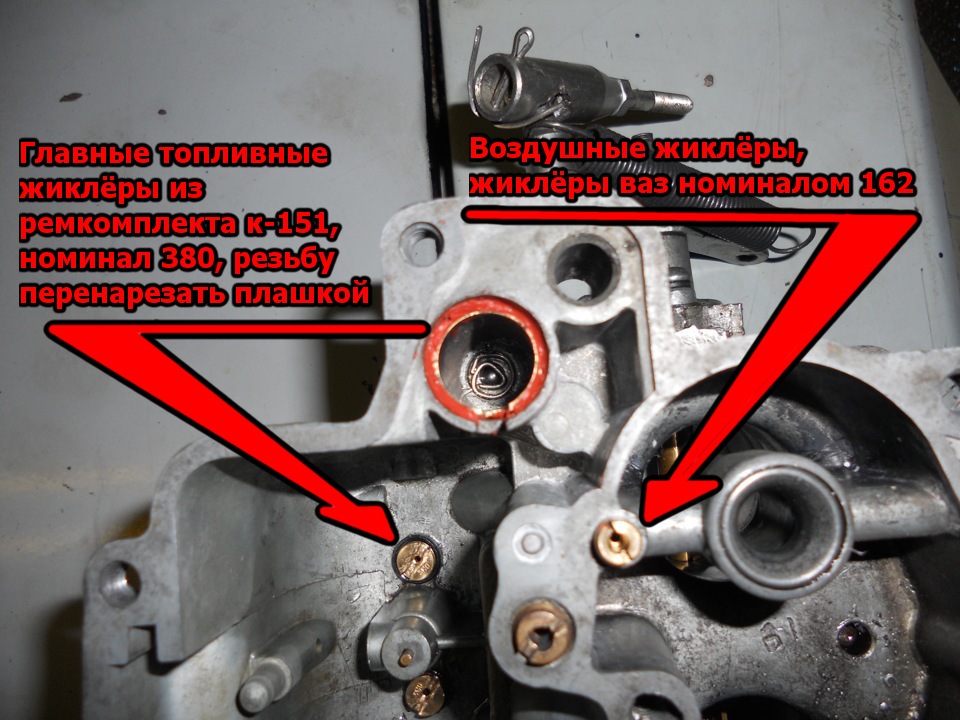

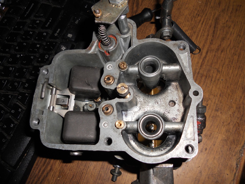

Итак, что мы меняем:
Топливные жиклёры.
Вернее, если пользоваться тех.описаниями К-88А, главные или эконом-жиклёры (которые ввинчены в дно поплавковой камеры) оптимальны 390-430.
Я не имел возможности "проливать" и рассверливать жиклёры. Так что залез в гугл, чтобы найти нужный номинал. Лучшее, что нашёл — это жиклёры номиналом 380 в ремкомплекте карбюратора К-151. В магазине присмотрелся ближе. Конечно, резьба другая. Но можно перенарезать. Так что с помощью плашки в ближайшем магазине инструментов на м6 резба вполне успешно перенарезана. И жиклёры готовы к установке. Немного работы, правда?
Воздушные жиклёры.
Тут ещё всё проще. Прекрасно подходят по резьбе жиклёры от жигулей. Вазовские магазины радуют тем, что у них это барахло можно купить по отедльности. Просто пришёл в магазин, попросил жиклёры. Мне поставили здоровую коробку разных жиклёров. Из них выбрал два номиналом 162. И обошлось это в 20 рублей. В отличие от двух ремкомплектов на к-151… Эх.
Остальные жиклёры остаются в этом карбюраторе прежними.

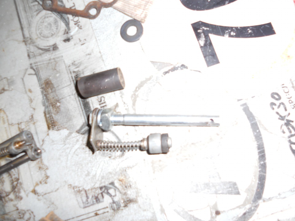

Экономайзер и ускорительный насос.
После моих долгих экспериментов на К-84М, практика показала, что включённый экономайзер моментально отзывается чёрным дымом выхлопа. Но там и большие диффузоры поменьше будут!
В любом случае, ускорительного насоса в моём карбюраторе не было. Можно было поставить от К-84М. Но он чуть другой конфигурации. Из-за чего начинал западать на полном газе в пол. Да и экономайзер всё равно не добавлялся.
Кроме того, производительность этого насоса… Мягко говоря, будет немальенькой для нашего двигателя.
Я встречал в сети два варианта решения проблемы:
1. Два отверстия в поршне ускорительного насоса диаметром 0.7-0.8 мм. Увы, нужного инструмента нет.
2. Другой распылитель ускорительного насоса. От жигулей и прочих карбюраторов. Но мне не понравился этот вариант.
"Мы пойдём своим путём!" (В.И.Ленин)
В загашниках был запасной полуразобранный К-126гм. Решено было использовать поршень ускорительного насоса с этого карбюратора.

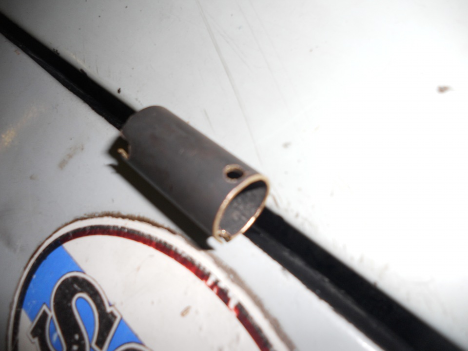

Для доводки УН потребовалось:
а. Поршень к-126гм.
б. Медная трубка внутренним диамтером 14мм. Внешний 16мм (лучше чуть больше, чем 16). Изначально была куплена втулка какая-то с амортизатора, кажется. Внешним диаметром 16мм. Но внутренний был всего 12. Надо было либо у токаря растачивать, либо на болгарке поршень подрезать.
В сантехнических магазинах такую медную трубку у нас в городе не найдёшь. Моя была откопана где-то из загашников гаража. То ли с холодильной установки какой-то, то ли ещё с чего-то подобного.
в. Небольшая металлическая планка.
г. Пружинки.
д. Длинный болт с неполной резбой м8. Используется как шток привода насоса. В нём сверлится отверстие, голова срезается. На конец со стороны резбы с помощи пары гаек крепится планка.
Если будете использовать этот способ, будье внимательны. В колодце ускорительного насоса два отверстия у самого дна по бокам. Их нужно аккуратно просверлить и в нашей медной гильзе.
У менья гильзя была чуть меньше диаметром. Так что немного болталась. Для уплотенния я использовал герметик. Надеюсь, в бензине не раскиснет. Если раскиснет — придётся что-нибудь другое придумывать, или как-то иначе уплотнять медную гильзу.
Топливный тройник.
Идея не новая. Взята с gaz-24.com из темы о доработке газоновских к-135ых.
Тройник по резьбе подходит от датчика давления масла с 406ого двигателя. Часто встречается в газовских магазинах.
Штуцера подходят от газели, кажется, куда-то в термостат вкручиваются. Тоже не дефицит.
Если посмотреть на тройник штатный к-126гм, то в обратку бензин идёт через маленькой отверстие. Чтобы было так же, в штуцере на обратку нарезал резьбу и ввинтил жиклёр. В моём случае — из ремкомплекта к-88а. Уж сильно убогий ремкомплект. Жиклёры не менял. Остались лишние.

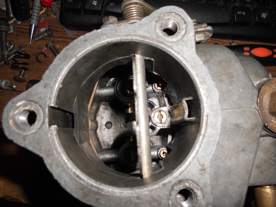

Заслонки.
Вот с этой частью возникло много проблем. Лучше бы я гриб не снимал…

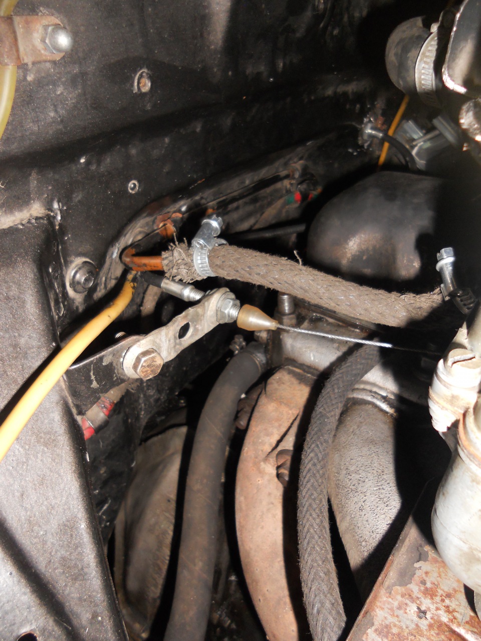

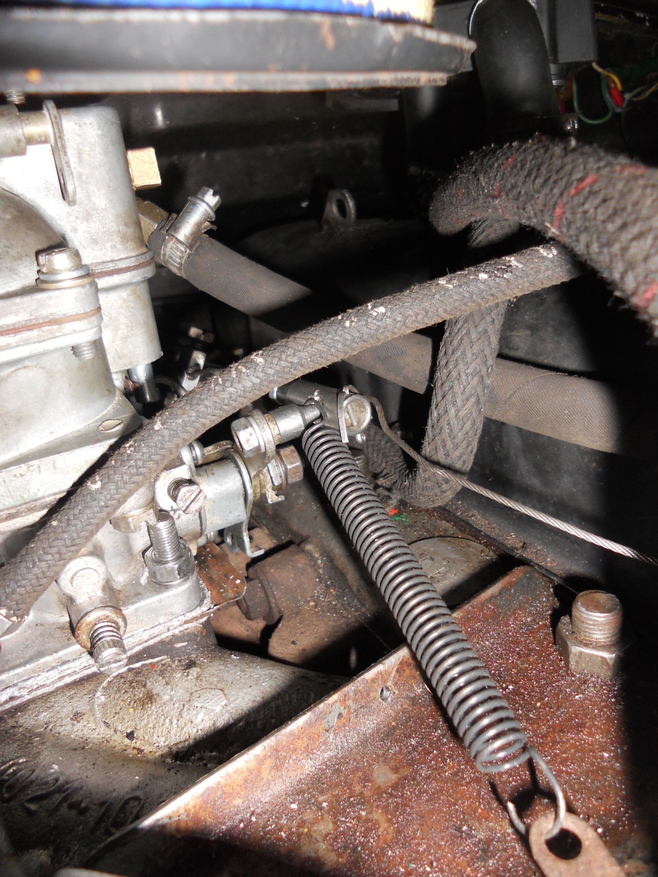

Но я его снял. И тут уж пришлось выкручиваться. Не нравится мне этот излишний колхоз… Но ничего лучше придумать не смог. Привод идёт со стороны, где и должен быть. Возвратная пружина цепляется за штатное крепление воздушного фильтра. Сами заслонки открываются "в догонку" ходу педали пружинкой с другой стороны. Из-за этого приходится ставить жёстче возвращающую пружину педали газа. Так что она будет довольно жёсткой. На фото видно, что можно сделать с тросиком газа.
Блок тяги для крепление тросика газа взял с уаза.

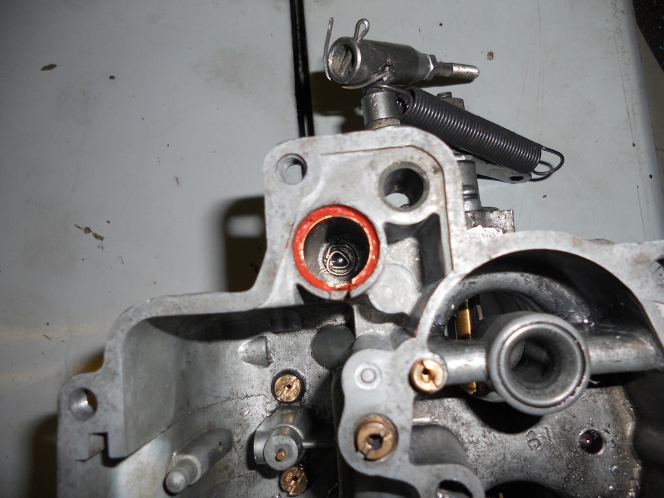

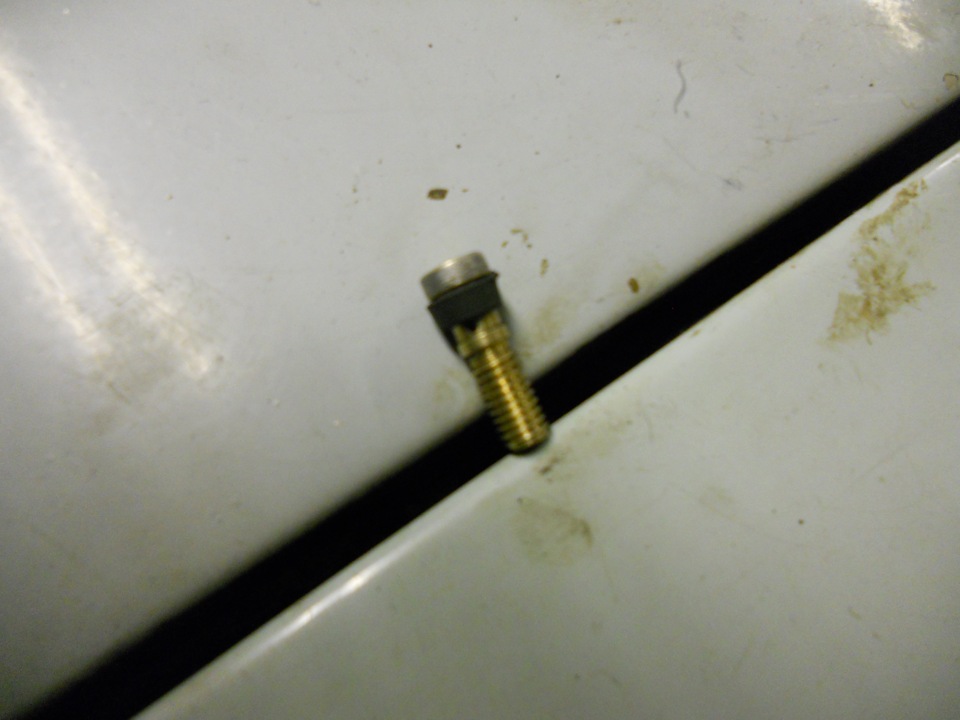

Полый винт.
Мой карбюратор был разукомплектован "полым винтом", который подаёт топливо в распылитель ускорительного насоса. Благо, аналогичный винт с жигулёвского карбюратора подходит по резьбе. Только он короче. И получается, что с "головой" завинчивается в распылитель. Это не страшно. А вот то, что через верх плюётся топливом — это неприятно. Проблему решил небольшой резиновой шайбой пониже головки, чуть шире, чем сама голова. Идеально подошла обрезнная старая манжета ускорительного насоса к-126гм. Конусом, пошире головки, бензостойкая. А можно и герметиком сверху залить.
Кроме того, в этот винт сразу встроен клапан.

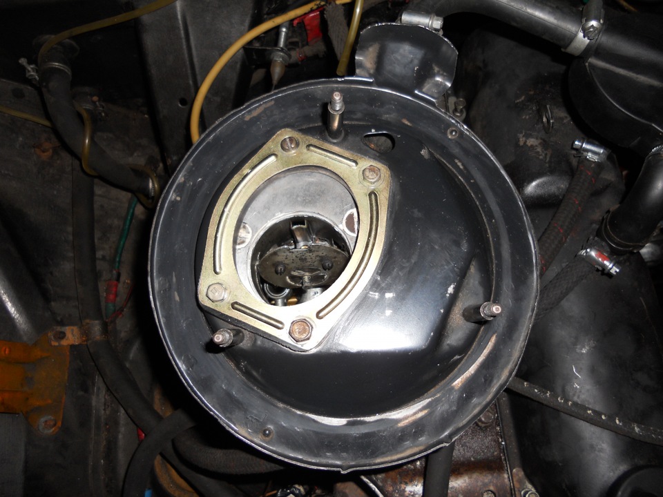

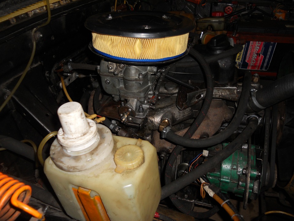

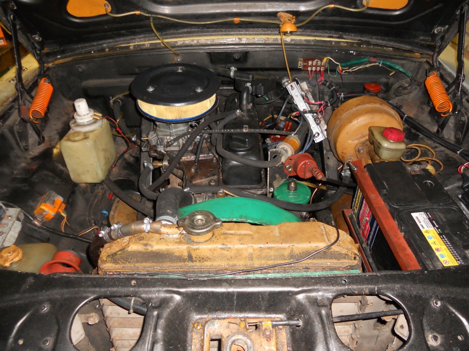

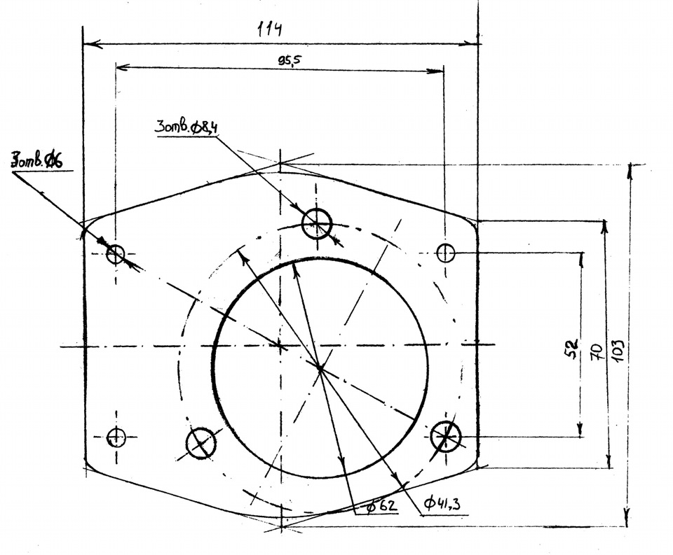

Воздушный фильтр.
В будущем предполагается с инжекторной волги. И сам фильтр уже есть. Но пока не найти трубу для удлинения подходящего диаметра. Да и придумать крепление самого фильтра к кузову тоже нужно.
Но ещё раньше мне на халяву достался жигулёвский фильтр с "классики". Идеалогия — идеалогией, а халява — всегда приятна.
Так что вспомнив курс инженерной графики, набросал чертёж переходной пластины. Отдал товарищу на плазморезку. И за пиво он вырезал заготовку на листе 4мм. И даже шлифанул. Дальше чуть снять фаски на паре отверстий, вырезать прокладки — и всё легко устанавливается.
Не сколько для пропускной спобосности фильтра, сколько для пафоса, срезал борта "сковородки". Мне нравится.
Единственная проблема, которая в этой конфигурации возникает — вся эта конуструкция в сочетании с толстой термоизоляционной прокладкой под карбюратор, упирается в капот. Была бы ещё голова под 92ой бензин — может и не возникла бы. А так, 76ой…
Пришлось довольствоваться парой асбестовых прокладок в сочетании с парой обыных.
Результаты использования.
Взял в компанию для обкатки товарища. Товарищ водитель со стажем, обладатель Mitsubishi Galant. Как-то раз уже ездил на моей волге, и даже как-то раз за рулём. Даже будучи под хорошей дозой пива, сказал, что волга начала переть.
И волга прёт!
Некоторое время не мог привыкнуть к новому газу. И не мог понять, почему машина дёргается при старте?! Только после наводки, я понял: пробуксовка…
Накатал вот так сразу 40км по городу. Не могу ничего сказать о расходе: часто ехал на первой. Если вы понимаете, о чём я XD
Есть странный глюк. Прчина неизвестна. Возможно, сомнительные свечи. Но вполне могут быть тарировки карбюратора.

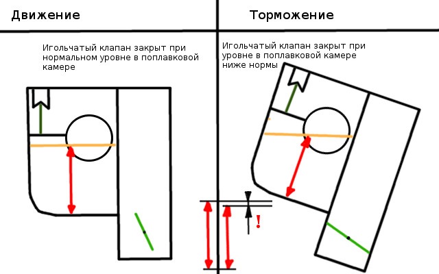

При оттормаживании со скорости в 60-80км, когда морда чуть уходит вниз, несколько раз глох.
Стоит заметить. Что при прокачке тормоза несколько на холостых, обороты только повышаются. Вряд ли причина в вакуумнике.
Более вероятной причину вижу "занижение" уровня в поплавковой камере. Прикинул на бумаге, похоже на правду. При торможении нос уходит вниз. Карбюратор в наклоне таким образом, что игольчатый клапан начинает закрываться раньше. После больших оборотов бензин вполне может быть высосан и уровень оказывается гораздо ниже. А на холостых уровень имеет большое значение на работу двигателя. Вот и начинает глохнуть. В общем, подвеску переднюю жёсткой делать нужно) Или, как вариант, попробовать доп.электробензонасос поставить.
Поправьте меня, если я не прав в этом:
Или! Можно поставить карбюратор "пузом" вперёд. Но это опять смотреть, подгонять тяги по месту… Нет уж) Увольте) К тому же, после этого его будет совершенно невозможно обслужить.
Теперь Бетти даже не Рыжая Бетти, а Адская Бетти какая-то)

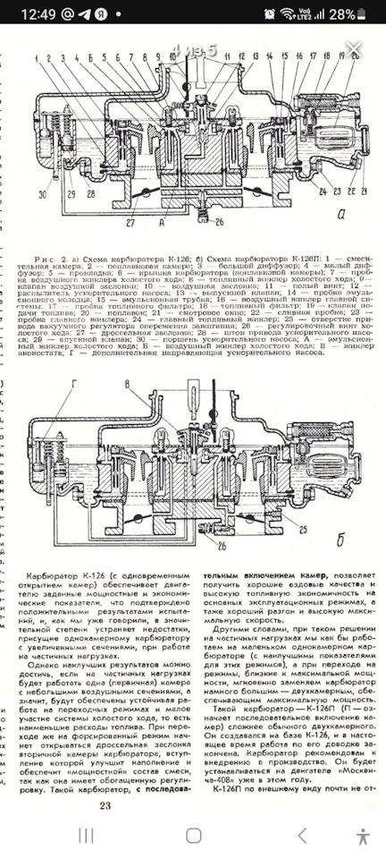

По поводу оттормаживания и машина заглохла, это дело не в поплавковой камере, а в самом устройстве карбюратора. Проще говоря и понятней, при наклоне карбюратора вниз( поплавковой камерой вверх) не обязательно сильно а с выставленным уровнем чуть чуть наклонить и у него начинает течь бензин ручьем через малые диффузоры, он попросту заливает мотор.

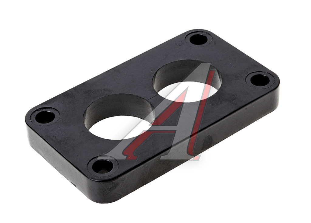

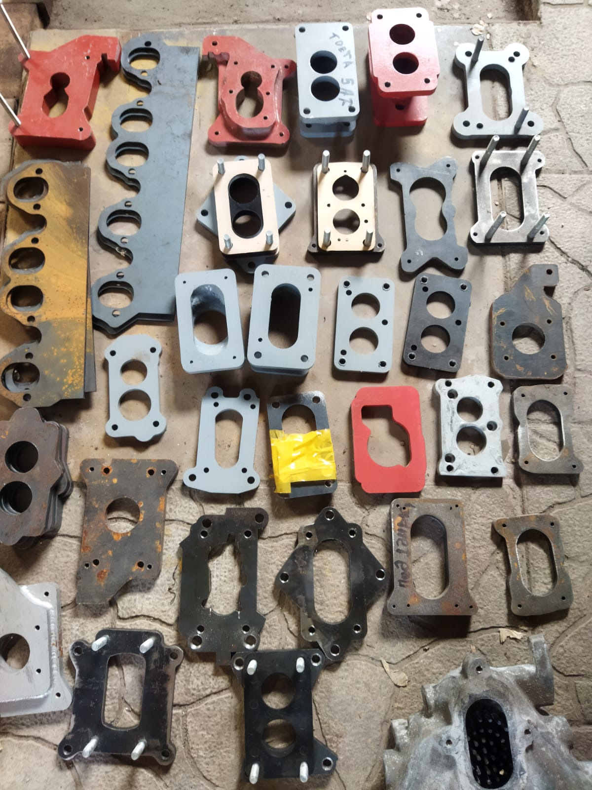

есть проставки для перехода на любой карб

не будет потому что родной винт не полый, топливо на распылитель поступает через три бороздки которые проходят через резьбу в которую вкручивается этот винт. для того чтобы этот клапан заработал, эти бороздки нужно как то заглушить
клапан полого винта от жигулей в данном карбюраторе работать не будет.

Правильна система насоса ускорителя имеет подпружиненный клапан сброса топлива в попл камеру. Если нажатие на его поршень( дросс засл) проиходит плавно. В этом случае ГДС полностью обеспечивает режим разгона и движения сама. Современные же карбюраторы излишне усложнены парал системами которые ему жк и мешают и делают его менее надежным.

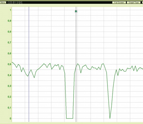

Из опыта 1в-3 три топливных колоца три эм труки одна камера диффузора. Расп насоса ускорителя забился, впрыска не было. И в то же время эмр прохуделась прокладка-в задроссельное пространство лило на малых оборотах. Зима, гаража нет. Авто на улице. А ездить нужно каждый день. Заглушил эмр, повернул на 180°.Повернул блок корпуса с прокладками. И таким образом относительно плавно без рывков проездил до весны. Из-за бодьшого обьема ( в сумме) трех т колодцев учавствующих в работе хх, переходной с и гдс.
Весной хватило силы поставить на шаг общий топливный жиклер для этих трех колодцев. Переходная и х х имеют эм трубки на низах их со своими т жиклерами. Так и проездил до лета, с не черными свечами и без рывков при разгонах. Апотму, что большой обьем т колодцев сообщающихся м собой не давал критического падения уровня топлива в них при перех режимах.
На 2е-2 на ауди 80 1986 гтопливный колодец рассверлил до 8 мм. Трука эм в него пошла 3,6 мм слегка доработанная. Ходовые параметры стали лучше чем в стоке.Полнота сгорания отличнейшая, на то на холостых показадо евро-5. Нагар на свечах как пои притании двс газом.
Есть на страничке док подтверждающий. И фото свечей. Сечас езжу на распред впрыске исправном с то. Плююся на него. Нет мягкости вспышек в цилиндрах, дозировка грубая, полнота сгорания хуже чем в карбюраторной
.Скорсть запуска движка дольшая чем карбюраторного на а -80. Извините за ошибки, печатаю с см фона. Вот такой у меня получился опыт

Кажется, с уровнем ты рассчитал неверно) уровень меняется инерционно, а не наклоном. Наверное американцы умнее оказались и поплаковые камеры по бокам поставили, тогда при разгоне и торможений уровень останется постоянным)))
У меня краб к-88А, топливные жк-295 а на воздушные поставил 162-как он будет работать, стоит ли переставлять топливные на 360-пока идет подготовка еще не ездил
слушай, а там где про полый винт сказано, что за клапан под ниб должен быть и что делать если нет его? поставил к-88а, ужасно богатит, машину заводишь, она черным дымом коптит, жиклеры пока не менял, оставил родные, может ли быть от этого клапана такое, не могу разобраться
Клапан в винте носика УН, а дымит, как было уже сказано из за клапана экономайзера, он стоит между ГТЖ в поплавковой камере

Может вакуумник дырявый? Попробуй его заглушить, возможно перестанет глохнуть.
Я тогда так оттормаживаться не смогу)
При плавном торможении — всё ок.
При нескольких подряд нажатиях на педаль тормоза на холостых на месте обороты чуть повышаются.
А вот при оттормаживании с 60-80, когда машинка носом чуть клюёт, начниается эта хрень.
Я думаю на уровень в поплавковой камере. Как раз карбюратор так установлен, что в этом случае уровень занижается.
Скорее всего маленький уровень топлива… в принципе ниже нормы, а не от того что он там наклоняется. Ты же не на 30 градусов наклоняешь машину.
Я прикидывал просто. Самому тоже как-то слабо верится, что из-за этого прямо настолько обедняется смесь.
И всё-таки. Первопричина не ясна. Впринципе, похоже.
У 130 карб стоит попловковой к салону, собственно как и у тебя. Тему про наклон забудь, грузовики по горам на нём ездили. Возможен малый уровень топлива, при резкой остановке оно расплёскивается по всей камере, т.к. там полно воздуха. Вот и беднится смесь…
Спасибо за наводку. Посмотрю и подрегулирую.

Кстати, напиши какие жиклеры все в итоге.
Да вроде есть в тексте)) 380 гтж, 192 воздушные. Остальные — сток.
Если свечи белые немного-зажимай воздушники, гвж, озоновскими гтж 1.62 1.57 будет самый цимус
Перепутал) 162 и стоят) А не 192.
Ясно.192 по-моему у Озона уже нету.162 или 167 это максимум(производительность за 500мл.г.)надо по таблице сравнить
s017.radikal.ru/i430/1202/86/3ec131548ec4.gif
твои 1.62 воздушники-это примерно 485 мл. в минуту по пропускной способности.
У Озона диаметры жиков в метрическом размере
У Пекара(твои гтж 380) по пропускной способности
На озоне в метрике? То-то я думал, что-то тут не так…
Угу.В мм.
Поэтому если пересчитать их диаметры по пропускной способности-то у Озона и Дааза дикие размеры жиков.
Я, когда жики к своему к-88 подбирал так действовал по примеру к-135.
Т.е гвж должны быть самую малость больше или такого же размера как гтж.
