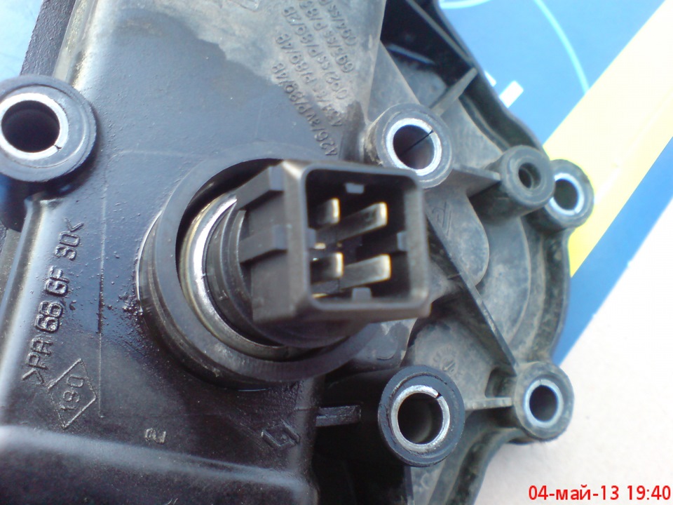

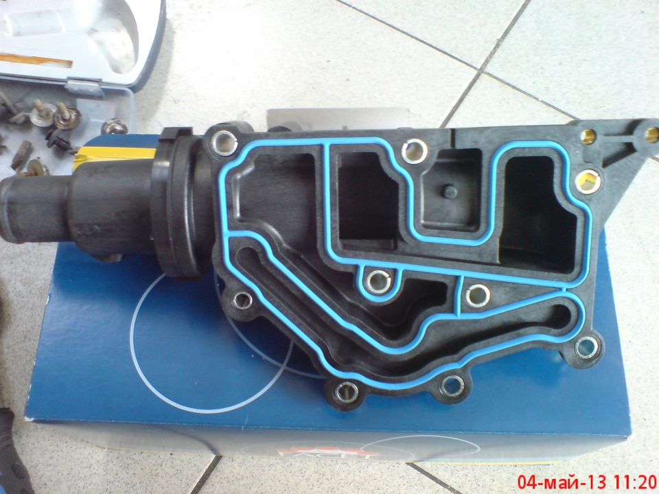

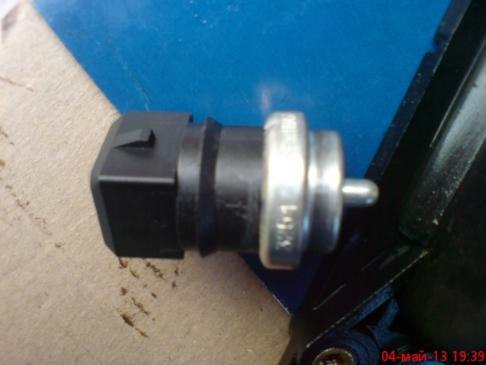

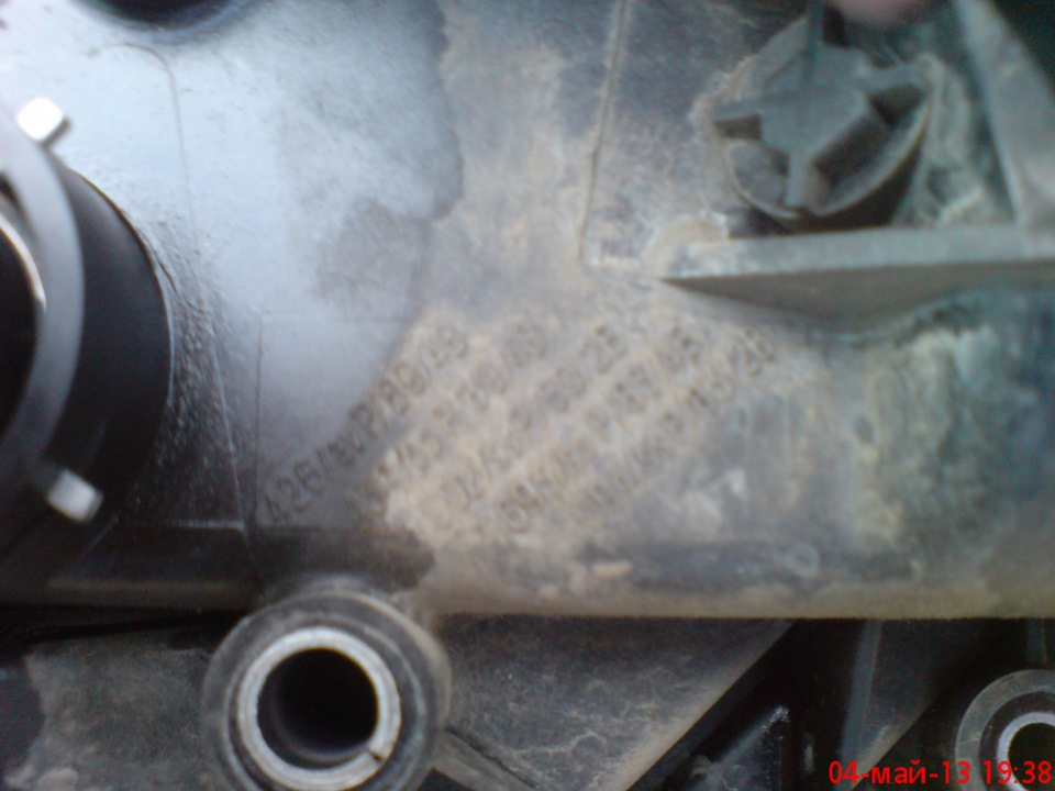

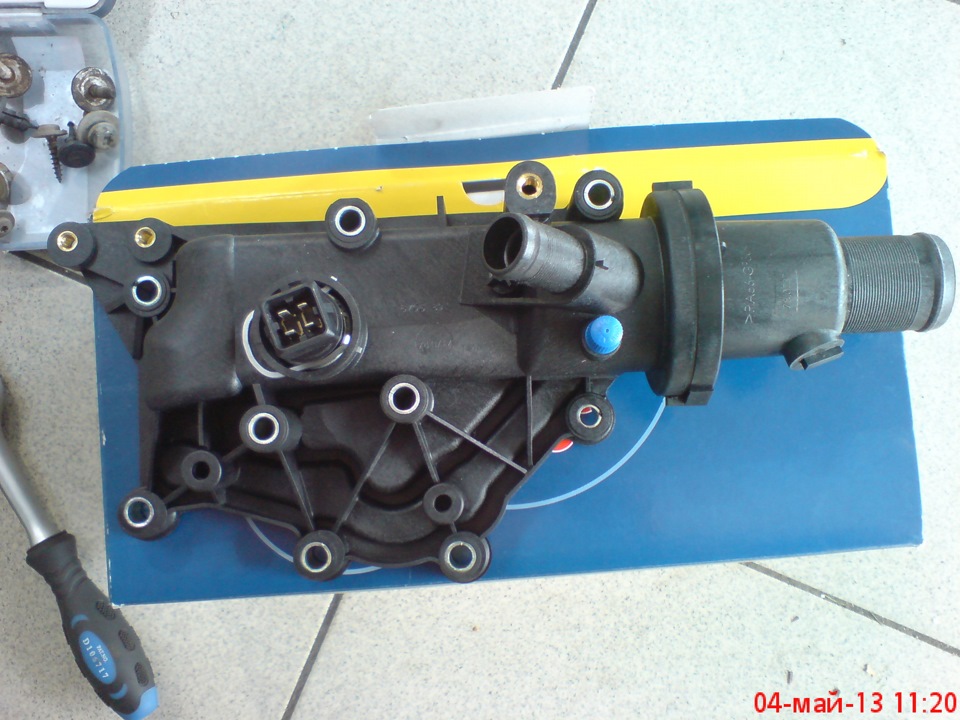

Поставил Facet 7.8705,2 466,03 рублей, плюс замена антифриза на Elf, Renault 7711428132 — 300 рублей — причем брал у официального диллера, в экзисте — 367,03р. Вот
Запчасти на фото: B6218

Вообще забыл про стрелку температуры, иногда смотрю, она на "положенном" месте, зимой посмотрим!
супер! тоже заказал Facet — буду менять.
При понижении температуры до -10 стал подтекать антифриз через прокладку термостата, устранено протягиванием всех болтов на крышке, температуру держит просто отлично! тьфу три раза.
Facet оказался бракованным ((( В движении, мотор не греется больше 70-75 С, в мороз холодно в салоне. К тому же, тоже стал вытекать антифриз через прокладку, на землю. Подтягивал пару раз — стало лучше. Но, буду менять на оригинал.
я морду закрыл в — 30 в салоне тепло, подтекает немного, сажал на герметик думаю заказать прокладку отдельно!
у меня сам механический термостат глючный — открывается полностью на 70С — поэтому движок не догревается и в салоне прохладно.
как новый термостат? без нареканий?
тоже надо менять термостат.

Все зависит от того как сливать, старого антифриза вышло литров 6, выдувал воздухом (после отсоединения термостата из патрубка на радиаторе еще грамм 300 само вылилось). После заливал дистиллированную воду прогонял до рабочей температуры, при врубленной на всю печке. Затем просто слил сколько слилось через нижний патрубок (водичка была практически чистой), залил 2 литра антифриза (концентрната) и два литра воды, потом на след день долил до максимальной отметки грамм 150 антифриза. Не забывайте климат врубать на обогрев (максимум).
Тоже стрелка температуры не доходила до нужной риски?
Да плавала между серединой и нормой, два дня езжу радуюсь, стрелка становится в рабочее положение и ни с места, даже при движении накатом с горки. Надеюсь так будет всегда.
У меня вот тоже, этой зимой началось — перестала доходить до нужной риски. И даже сейчас, когда на улице +15+20, стрелка не стоит как вкопанная, а гуляет. Видимо термостат накрывается.
У меня той зимой еще началось, закрывал морду полностью.
и термостат там стоит 1900 рублей
Термостат стоит там — 2174 (4 дня), 2004 — 11 дней.
