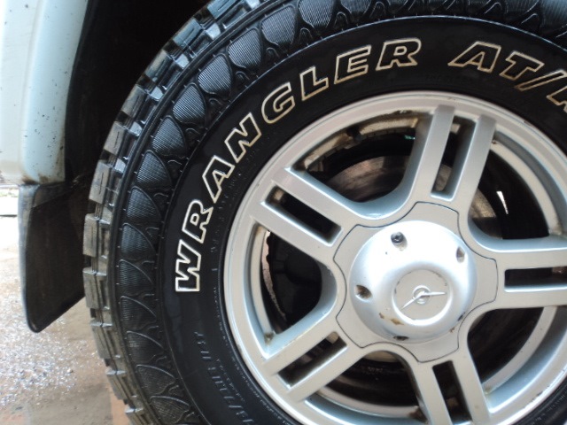

Как то очень давно прокатился на десятке с задними дисковыми тормозами (здт) ёпт как тормозит, потом импортные авто добавляли масла в огонь, все хочу так же. На первом патриоте руки не дошли продал, на этом все таки сделал.
Преимущества над барабанными вижу такие:
1 Проще устройство
2 Обслуживание проще
3 эффективность торможения лучше (проверим на себе)
ну и самое главное ХОЧУ!
Минусы то же есть, но в пылу ХОЧУ про них забываю.
Бюджет такой:

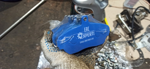

1 план-шайбы(чертеж с нета) 2шт=1200р+коньяк
2 супорта волга б/у новыми колодками 2шт=1000р.(можно было и не отдавать, но совесть)
3 диски тормозные 2шт= 2200р
4 щитки тормозные 2щт=1000р( чуть жаба не задушила)
5 прочее 600р(краска шланги тормозуха)
итого: 6000р.
Выдался более менее погожий денек, приготовил инструмент зарядил фотик и забыл нафик про него, до того увлекся процессом самостоятельного изготовления регулировочных прокладок, как и всей установкой. Спустя где то 6 часов не спешной работы все готово, установлено прокачано и опробовано.
На данный момент с ЗДТ наездил 200км, впечатления самые положительные: теперь не клюёт носом а всем корпусом прижимается к дороге.
Теперь небольшой итог: после прошивки-так он должен ездить
после установки ЗДТ- так он должен тормозить, причем с завода
Напоследок как бы не большое подтверждение о проделанной работе
Всем удачи.
