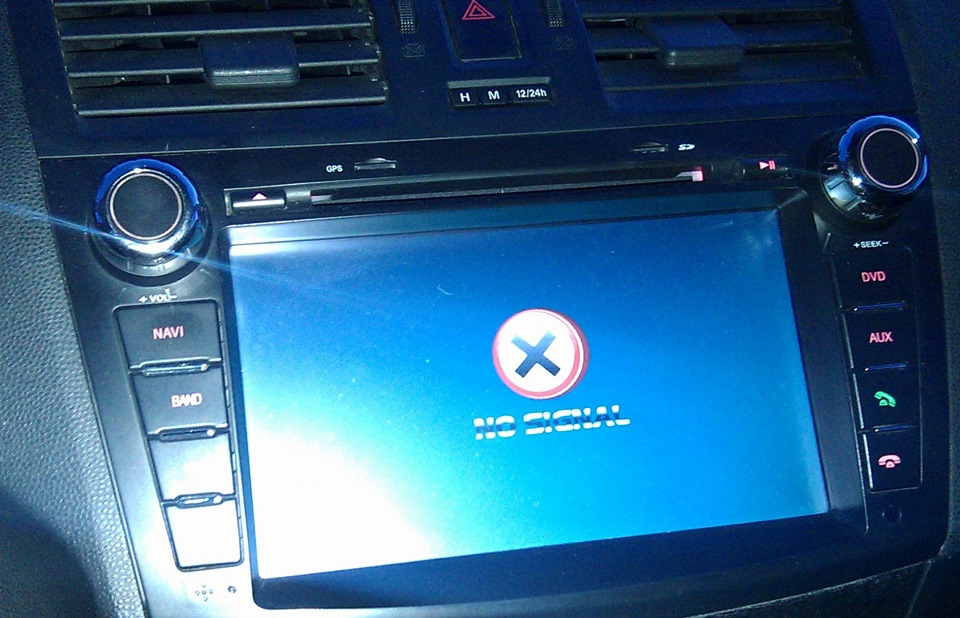

Два года назад приобрел китайский медиакомбайн
всем она меня устраивала, но зимой начала иногда вылетать ошибка "NO SIGNAL", при включении USB, CD, DVD, IPOD, в итоге совсем эти функции перестали работать. Работало только радио, навигация и блютус.
Долго я искал инфу, пробовал прошивки. В итоге выяснилось, что все эти китайцы состоят из 2х устроств это навигатор и двдплеер. Вот двд и отвечает за функции USB, CD, DVD, IPOD.
Нашел форум офиц представителя моего аппарата в России "winca". Вот у них на форуме я и узнал диагноз В режиме ДВД, SD USB надпись NO SIGNAL
У вас не работает модуль ДВД привода. Пожалуйста обратитесь в сервис центр с гарантийным талоном, либо закажите у нас данный модуль.
Ценник кончено высокий, с доставкой привод стоил 5 тыс. Было решено искать его у китайцев торгующих магнитолами на ебее, но все они тупили и предлагали купить у них новую магнитолу.
Пока я телился ценник на двд привод вырос уже до 6 тыс. Но делать было нечего, на первомай планировалась поездка в Питер, с одним радио ехать оч скучно.
На замену двд привода ушло 30 минут, снял магнитолу, открутил 8 шурупов переткнул шлейфы и все расцвело!
Единственное на штатной прошивке привода русские теги пишутся на китайском. Написал продавцу вопрос :)
