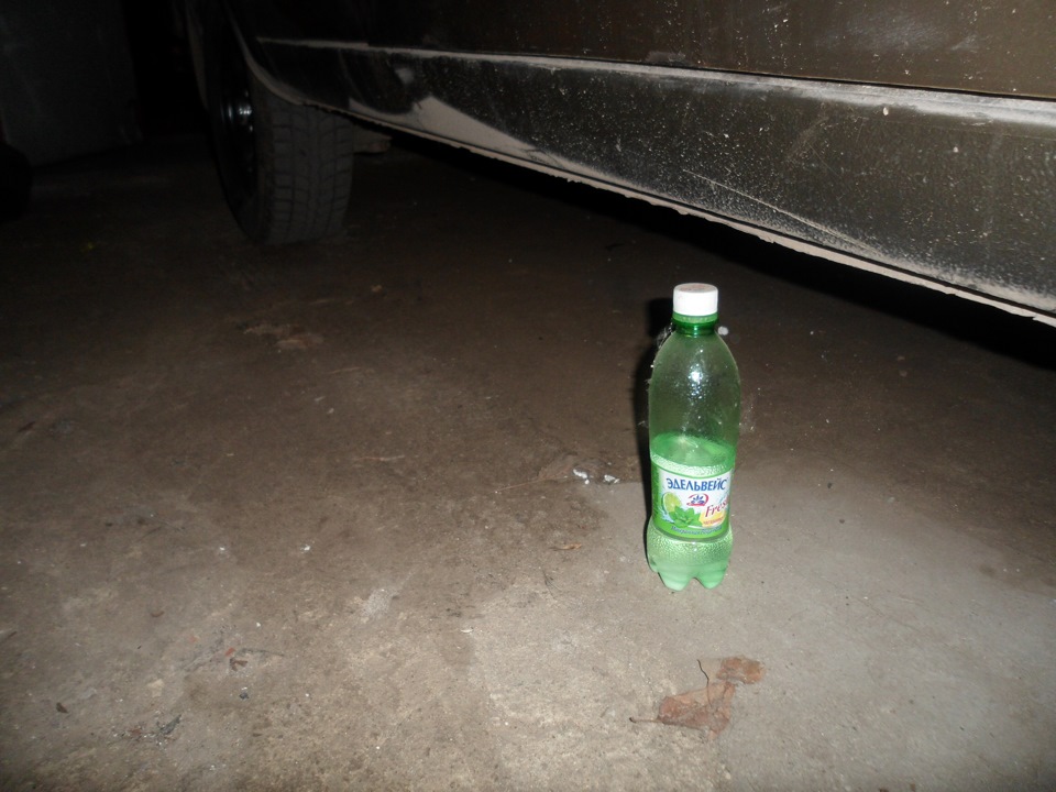

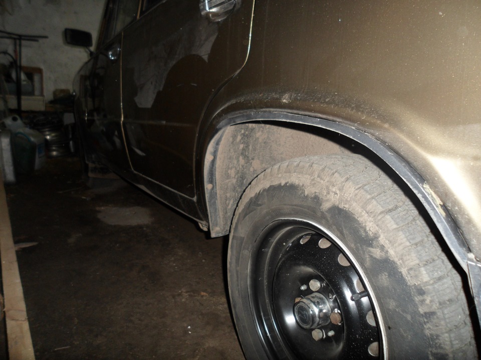

Ну и в завершении пару фоток (правда не удачных т.к авто находится в гараже), как сейчас выглядит моя шестёрочка. Отдельное спасибо товарищам D-r-0-n и b0bs за подгон пружинок )

Откуда нам знать что это не бутылочка малюсенькая :D
ага спецом в духовке жарил бутылку чтоб уменьшить ) ) )
