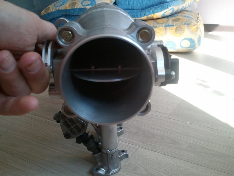

Давно ничего не писал, да и нечего было, т.к. ждал свой ресивер. Работа над ним кипела долго, пробывали разные формы дудок, и корпуса, и решено было сделать вот так…
Отрезали старый впуск.
Начертили адовые дудки.
И начали выризать их из цельника.
Получились адовые дудки.
Ранеры решили делать тоже конусные, вот что получилось.
Также был изготовлен кастом дроссель.
, а вы чего хотели.)))">
Ну и наконец доделанный впуск.
Ну что у нас получилось: Объём ресивера 4.5 литра, длинна ранеров с дудками 17 сантиметров, дроссель 74.
Жду комменты._

Серьезный впуск получился. Понятно откуда в совокупности 7.1)
Сейчас еще и валы добрее. Злые ждут нового конфига.
Мотор в данном конфиге для какого-нить тайм-аттака или спринта в самый раз. У тебя блок х16хе?
Длинна вроде православная, итого где то 260 мм, я дулею 255 как у SBD.
Ну это эксперимент, посмотрим что получится. Надеюсь лучше лескмала.

Класс когда есть станок с ЧПУ)
Само собой.
крутой, небось в цену хороших дроселей вышел )
Да, можно было и дрочеля сделать, но у меня пока этов первую очередь повседневное авто для жены.)))
