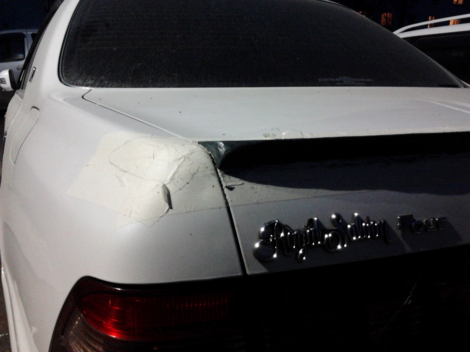

Всем привет! Хотелось бы с вами поделиться, чем я занимаюсь в свободное время. Начну сначала, с тех самых японских аукционов, всем до боли знакомых) Так вот, однажды увидел я лип спойлер на свой авто, и этот аксессуар мне очень понравился, вещь вроде маленькая, но вид меняет, да и просто его наличие радует. Немного не понравился дизайн, смотрится аккуратно, но мелко. С того момента, промелькали иногда мысли сделать самому, не решался, в силу сложности и тонкости процесса изготовления. Неделю назад все таки решился, "попытка не пытка" — подумал я. Начал изучать всевозможные варианты японских производителей, Noname, Duce, Junction produce, Vlene, Uras и еще некоторые качественные самоделки японцев. Думал, рисовал, смотрел какие виды спойлеров ставятся на маркообразые, какой вариант лучше. В итоге придумал свое) Вчера, купив детского пластилина, начал липить. все было разноцветное, контуров не было видно, что делало сложным процесс выравнивания и изготовление самой формы. Повозившись 6 часов, что то получилось. На следующий день, я решил купить скульптурный пластилин, предназначенный именно для этих целей, купил стеклоткань, полиэфирную смолу. Снял цветной пластелин, и начал все по новой, в итоге через 7 часов у меня получилась форма, которую я хотел. Сам процесс очень сложный, нудный, требует некоторого представления о том, что именно хочешь получить. Далее буду промазывать смолой, после чего будет наложена стеклоткань и так же смола. Вот такая вот залипуха))) Если все получится, конечный результат увидим на машине.
Есть желание сделать козырек на заднее стекло, тоже некий фетиш, смотрится интересно. И еще у японцев есть такой аксессуар, как накладка на капот, думаю смотрится тоже интересно, и сделать его не проблема. Всем спасибо за внимание, дальше больше. Фото ниже! (Качество неочень, но все видно)

ВИД вообще с лип-спойлером стал намного лучше.
Спасибо!) Не вопрос!
Классная работа!Если всё доделаешь до конца, то с тебя технология вояния)
из механиков в скульпторы? легко))
Запросто))
Интересно будет выглядеть, аж самому захотелось)
+1
Единственное, я бы с заходом на крылья делал
Я думал, даже нарисовал, но такой вариант нравится больше)
