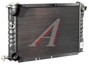

радиатор смысла уже нет промывать . он поедет на помойку )) по этому делу тоже вопрос. что купить взамен. новый радиатор трех рядный самый лучший вариант конечно, но он стоит 6300, а деньгами такими сейчас не располагаю (машина сейчас стоит со вчерашнего дня), взять с разборки какой-нибудь или может от какой другой волги подойдет при небольших доработках. Или поискать 2-х рядку как по ссылке внизу за 4500 руб ?
сейчас стоит такой — i.avtoall.ru/product_pict…res/medium/2be/099512.jpg
Поспрашивай на разборках, ток прям сразу говори что бы он в хорошем состоянии был, мне за 1,5 рубля предлагали почти новый с вентилятором вместе, но даже 1,5 рубля не было)))
спасибо, пообзваниваю, поезжу посмотрю… 1.5 тыс нормально. на данный момент это был бы не плохой вариант. а чуть позже новый взять.
