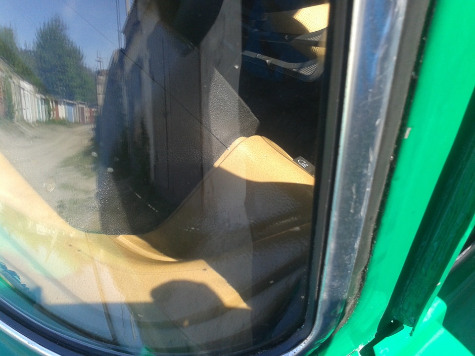

Сегодня ездил к мастеру, который работает и на праздники, и все-таки отремонтировал стекло. За прошлую ночь трещинка на стекле увеличилась еще на 5 мм, и я не стал ждать, пока она разрастется.
Вот такой инструмент у него имеется.
Трещинку мастер заклеил довольно быстро. Почти ничего не видно. Результатом я доволен.

Мастер душевный. Сегодня чуток ездил на машине — все на месте.
Трещина остановилась.

Круто! знал что заделывают небольшие трещинки, сколышки, царапинки но что б трещины незнал=) а калёнку же тоже полирнут если что?!
Мастер сказал, что в сталените таких трещин образоваться не может — оно сразу лопается.

Блин, ну красота, как бы рядом не треснуло .
Сплюнь.
да уже …
а причина трещины какая? стекло играет?
Так оно и должно играть. Мастер сказал, что возможно при установке передавили.
не играть это понятно, ну причина то трещины не устранена, стекло получается в напряжении, или рамку повело
Может при установке микротрещину сделали, вот она и разрослась. Время покажет.
Отлично, всегда поражался этому полимеру
Да, сам удивился. Думал, что хуже будет. Я в основном хотел, чтобы попросту был остановлен рост трещины, сама трещина мне и не мешала, так как сбоку вышла. Но получилось отлично. Я и не ожидал. И за работу мастер взял всего 200 рублей.
Чудеса просто… Наномосквич теперь получается :)
Да, химия далеко шагнула.:)
Чудеса! Мастер колдун)))
Да, я смотрел, как введенный в трещину полимер, растекается по ней. На глазах трещина исчезает. Ее в одном ракурсе маленько видно, а в другом совершенно не видно. Красота, одним словом.
Нормально сделано, а чем мастер заклеивал трещинку?
Каким-то полимером. В конце счищал его остатки.
