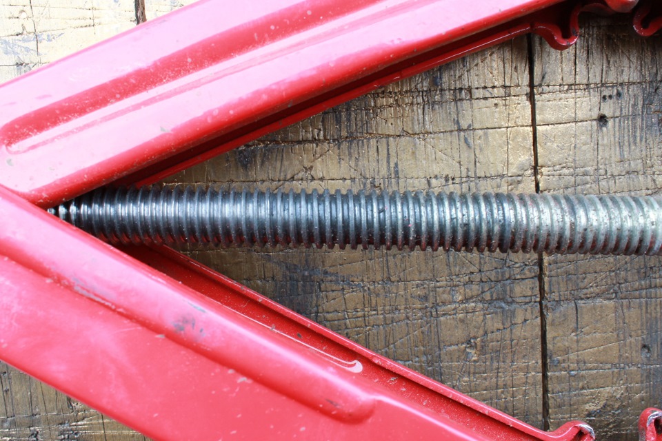

поднял машину им ну раз 10 наверное и резьба кончилась.хорошо что дело было в гараже а не где нибудь на трассе.купил польский домкрат посмотрю на сколько его хватит.на первом фото видно как резьбе пришел конец.

Родной у меня разложился паскуда в час ночи, в самый сцука…, чуть авто не уронил…не успел колесо полностью скрутить…

у меня такой из завод заз положил. поднял что бы колесо поменять и машина рухнула, хорошо что всегда по "привычке" колодки подлаживаю так на них стала.

сколько я их уже согнул)))…

О, знакомый домкрат)))Та же история…
я смотрю у всех они летят.домкрат как расходник получается на 10-15 раз поднять и в помойку его.
у меня такойже только ильичевский. стремный он, неправильно поставил и падает. Но компактный поэтому нет смысла менять.
говорят самые плохие по качеству делают россияне и китайцы.поэтому купил именно поляка.
ну по своей сфере действительности связан с домкратами. Могу смело сказать Китай полного гавно. метал винта не соответствует требуемому. термообработка не проводилась. Россия отличается качеством сборки и сопряжению деталей. если у китайцев идет текучесть метала и слизывание витков по причине не соответствия метала, то у росиян происходит подрезание витков по причине низкого качества изготовления.

А лучше вертикальный винтовой домкрат дешево и сердито. Но крутить такой в падло. Их часто используют как подставки.
Так если металл, по металу, можно и смазкой, ведь братья забыли…, а нам выбор проникающих смазок, предоставлен, и все верно, болты крутить каждый день не нужно, используешь её когда только нужно… в момент миняния колеса.
и смазка была.но если металл не какой то вот и результат.а на счет не каждый день крутить гайки в каждом 30 летнем жигуленке лежит родной домкрат.представь только сколько раз он поднял и опустил машину !

не вздумай покупать .заводской домкрат долговечней за счет капроновой или какая там стоит втулка.а у китайского получается метал идет по металлу поэтому резьба быстро и стирается.
