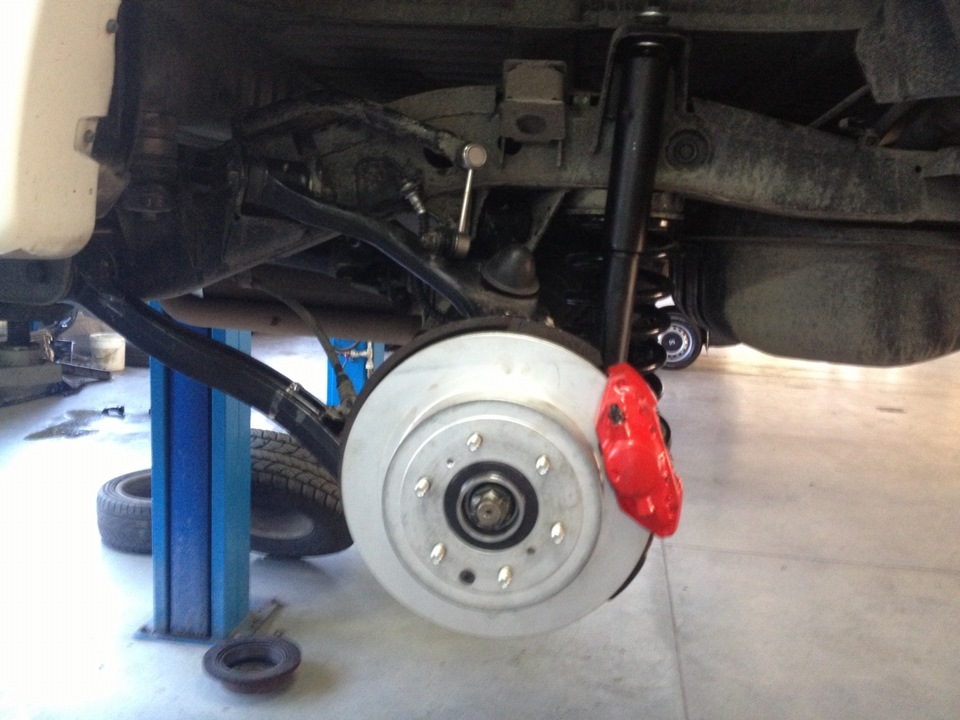

Вместе с машиной пришли задние тормоза brembo спасибо Александру (Kross-les) при замене штатных на Brembo приходиться менять и тормозные диски, со штатными не встают . И еще надо пере клепать колодки ручника так как штатные не достают даже при максимально раз веденном состоянии . И два комплекта родных дисков с новой резиной тоже придется менять, так как они не наденутся после замены супортов. Диски продам
Веду переговоры с компанией superbrace, по поводу покупки тормозной системы на переднюю ось по примеру andyfour a, обещали за 60.000 рублей

Привет! Передние тоже от Эво лансера ставь, подходят без переделок, и диски передние от паджеро 4 встают с небольшим уменьшением диаметра!
