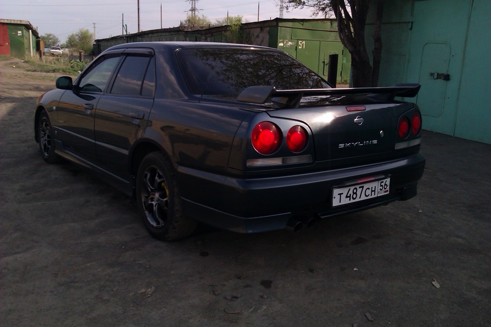

Вобщем снова вымыли ская…с чистой машиной вазится приятней)))…и поставили новые полиуретановые втулки стабилизатора)))…до этого поставили полиуретановые реактивные тяги что и посодействовало установки полика дальше)))

По моему отсутсвует крышка бензобака)
Давай бери думаю не пожалеешь они, стоят не дорого и должны проходить подольше чем родные резинки))) да лючок на подборе)) краску подбирать отдал, скоро дальше красить будем ская)))
