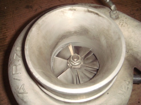

Ищу настройки буст контроллера Greddy Profec B Spec II, средние и хай на 3s-gte двигатель, кто какие ставит? охото с лоу накрутить побольше, но так, чтобы было в меру и двигатель нестрадал

щас турбина 0,5 давит
Турбина по заводу должна дуть 0.6 а точнее 0.6.86 бар. До 1 кг мотор ( в нормальном состоянии ) держит нормально и не страдает. А что касается настройки, то лучше обратится к спецам. Ибо там не на 5 минут дела, а часа на 4. Играть с электроникой не стоит, можешь уложить мотор. Если уже и решился довести это дело до ума, то найди спеца (электронщика) и пусть он тебе доведет все до ума. Я лично не лезу в это дело, себе дороже.
дело в том что я нехрина в нем не шарю, именно по значениям, недавно gain hi поставил на 70 начал разгонятся потом бац такой пинок и чек загорается пока сцепление не зажмеш не погаснет, решил обратно все выставить, во найти бы в новосибе шарющих людей =)
Привет. Ну у меня стоит Apexi spec R. Накручена на 1 кг первые 4 передачи, 5 передача на 0.9 кг. Мотор не жалуется)
