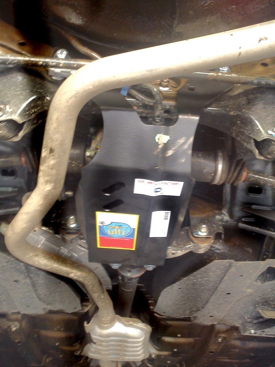

Отпросился с работы, приехал, примерили. Внешне все подходит. Защита картера от SH, защиты вариатора и редуктора заднего моста универсальные, т.е. подходят и к SH, и к XV, и как выяснилось к SJ.
Ставим!
Но вот незадача, пыльник мотора другого размера и загнутые у защиты углы не обхватывают пыльник по периметру, а упираются в него снизу. Установщик вызывает на помощь хитрого менеджера и еще пару парней, тот недолго думая предлагает разогнуть углы. Зажимают загнутые углы в высокотехнологичные тиски и путем нехитрого механического воздействия выгибают углы защиты, примеряют, немного не подходит. Еще гнут, примеряют, подходит. Фото 4.

И ещё, совет инженера: на предпоследнем фото хорошо видно вырез на границе сгиба справа. Он "спроектирован" против движения, т.е. будет загребать всё, что попадётся по высоте по движению. При толщине и очевидной крепости защиты это мина под Вашу безопасность…
Если я правильно понял, то речь идет о вырезе под датчик редуктора. Этот снимок сделан со стороны заднего бампера, перед там, где кардан, т.е. вырез этот сзади, не против движения.
