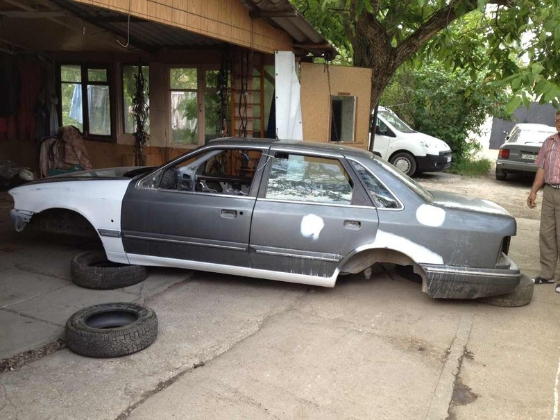

Сегодня приобрел себе новый кузов, акцентирую внимание на том что это седан господа…
Кузов в идеальнейшем состоянии Ford Scorpio 1993 года, поварен, зашпаклеван и полностью был подготовлен к покраске…))
Самое интересное впереди…))
Да и еще не как не могу определиться с цветом нового авто, может кто подкинет пару идей по цвету!..

Все ровное…все лонжероны ровные и на месте…кузов в идеале
лонжероны сплошные, не вареные, не погнутые

1. Про лонжероны. Скорпио в конце 93-го получил значительно усиленный кузов, с сплошными лонжеронами по днищу, усилителями под крыльями, балками в дверях, балками в салоне и т.д. Полный аналог силовой структуры лупатика. До 93-го почти не отличается от дорестайла. Усиленный кузов — мечта, ибо у него вылечены почти все больные места и он намного безопаснее.

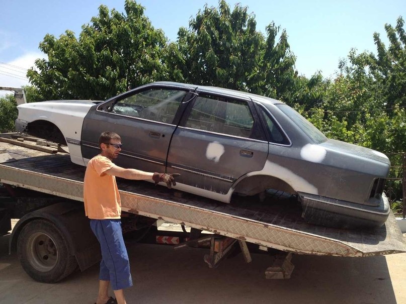

В кадр попал водитель эвакуатора…))
