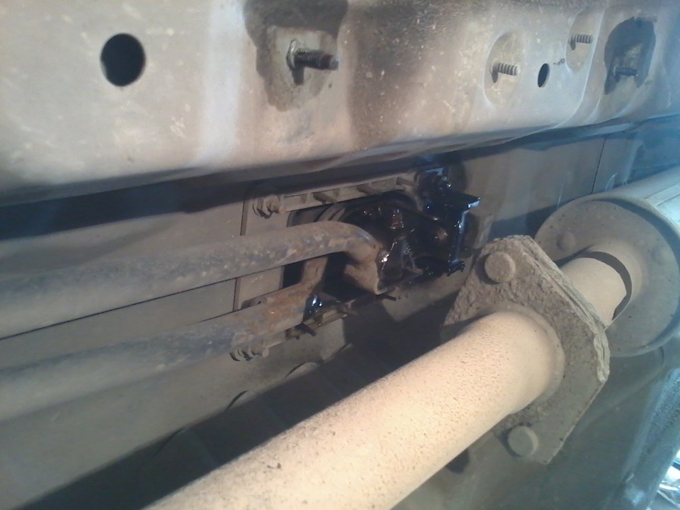

Перед покупкой машины при осмотре заметил, что рычаг МКПП при переключении передач скрипит. Проблему знал, но как то откладывал в долгий ящик. И вот наконец то решился и заказал на exist.ru втулку которая скрипела(34112-2F000) и заодно возвратную пружину(34573-AU100) Стоят они я считаю достаточно дорого: втулка — 405 р. и пружина 233 р.
Все работы делал с ямы. Для начала снял ручку и чехол рычага МКПП. Затем уже из ямы открутил поперечную защиту глушителя и защитный жестяной кожух глушителя.
Открутил рычаги кулисы. Открутил 2 болтика на штанге придерживая рукой резиновый пыльник. Вытащил рычаг вниз, а так же вытащил две втулочки из рычага кулисы. Все протер растворителем от грязи, обильно смазал литолом и собрал все в обратной последовательности. Результатом очень доволен …рычак ходит более мягко, беззвучно. Правда думаю можно было бы и обойтись промывкой и смазкой старой втулки, потому как износа практичеки не было. Но дело сделано.Кстати обнаружил еще один источник звуков, поперечена неного вогнулась и сильных кочках глушитель раскаивался и бил. По ней . Все выпрямил.теперь звуков меньше стало…И наконецто опять все покачал с ямы по подвеске и приговорил стойки стабилизатора передние и втулки заднего стабилизатора, но пока не критично и покатаюсь так еще.

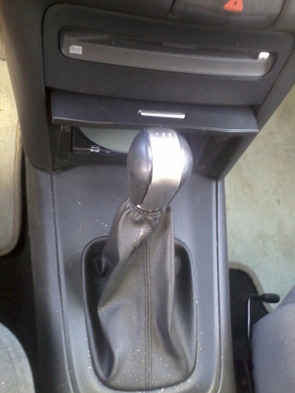

Дружище, подскажи, как снимается платиковая ручка кпп с рычага? Я никак не могу её снять(( Хочу кожу перетянуть, а снять не осилю никак))
Просто откручиваешь против часовой стрелки))
Отличная работа, все правильно сделал
Да достал уже этот зуд…Там работы неспеша на час
Супер! Меня этот зуд так доставал, уже на емексе в корзину положил эти деталюшки, а потом мою красавицу забрали под белы рученьки. Теперь проблемы этой нет, т.к. связь нежёсткая (тросы)
впринципе можно было и не менять…там износа практически нет…если хорошо прочистить и промазать, то можно забыть надолго, но я уже прикупил, поэтому решил поставить))
