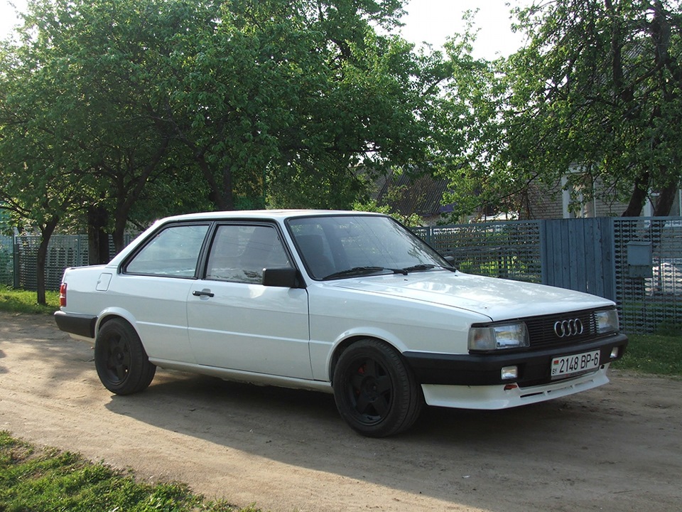

Поэтому пригласил друга, чтобы он проинспектировал тачку. Тем более, что до покраски всё по электрике работало, но иногда были неожиданные сюрпризы. А после покраски, у машины вместо нормальной электрики была новогодняя ёлка.
Приехал Димон! Не тот, что помогал мне с штифтами. Другой, но тоже хороший друг и вообще человек) Его нет на Драйве. Но его машина есть на этом фото)
Такой же фанат Ауди, как и я.
Ну и собсно начал он прозванивать все провода. Понятное дело, земли не было и электрика работала как хотела. Однако и нового, мне Дима, много чего сказал. После чего вынес такой вердикт: "Половину проводки под замену!"
Оказалось многие провода закорели, кое где были обрывы, где-то дряхлая скрутка, где-то не было изоляции. Короче очень хорошо, что я его позвал)
Возился Дима несколько вечеров, перепаивая, обматывая и меняя проводку. Даже не представляю, сколько денег мне пришлось бы выложить за эту работу на СТО. Но, в итоге, теперь в машине всё работает, всё перепаяно и надёжно замотано. Огромное СПАСИБО Дима за работу! С меня причитается!

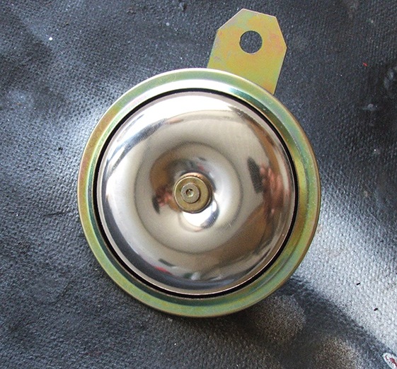

Ещё, почему-то перестал работать хелловский сигнал. Пришлось купить новый. Внешне очень похож на старый, но звучит так, что стыдно бибикать… Так что ездить буду молча и аккуратно)
