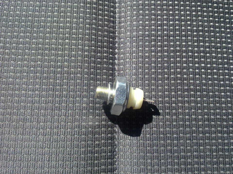

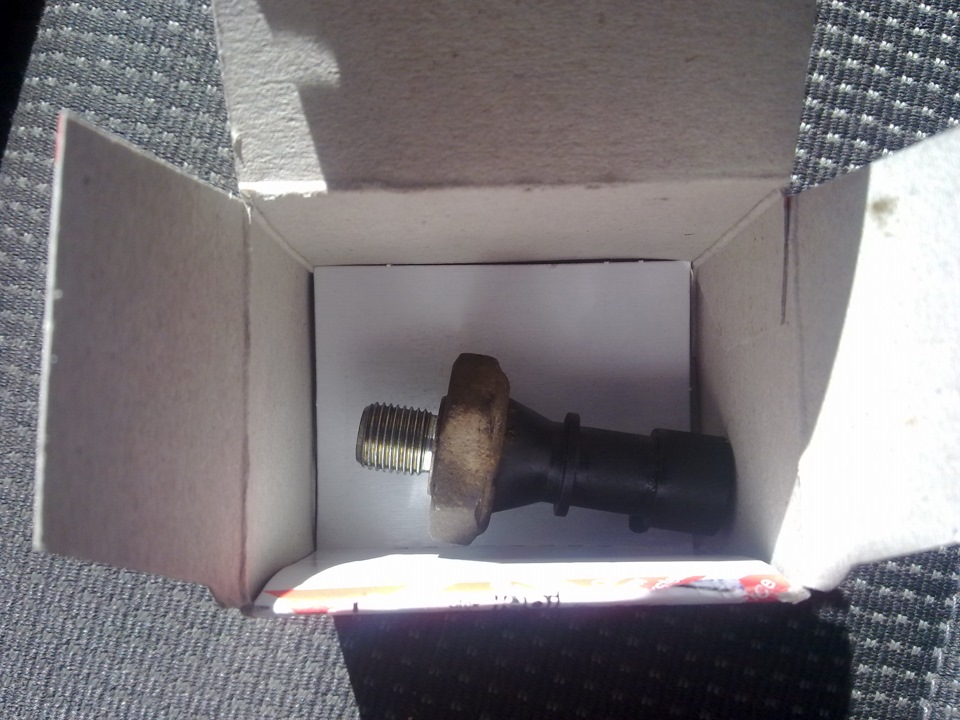

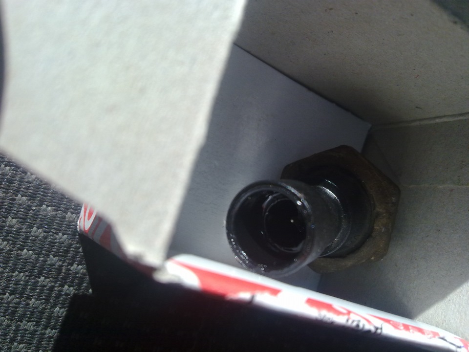

В субботу в дороге не доезжая г.Будённовска на панели при холостом ходе загорается лампа давления масла ( тут я сразу насторожился но при оборотах более 900 лампа гасла думаю что за фигня день до этого поменял масло на MOTUL SPECIFIC dexos2 5W-30 и знаю что уровень масла в норме, до города оставалось немного докатываю туда своим ходом там останавливаюсь в магазин за горючим для себя на вечер)) открываю капот и вижу что под капотом не всё так уж и зергуд((( левая сторона движка (если смотреть на двигу ) вся в масле о_0 думаю опа приплыли а до места дислокации ещё шпарить км 40. Мерею уровень масла и вижу что давонуло то его совсем каплю))). Делаю пару звонков для выяснения что это может быть откуда масло давит. Общими усилиями находу что пробило датчик давления масла при нажатии на контакт при заведённой движке от туда аш брызжет малом o_0 . И тут меня отпустило что нетак уж всё и плачевно)) благо рядом оказалось 4 магазина по иномаркам но там я так и не нашёл подходящий датчик только на заказ((( благо в одном из магазинов оказался хороший дядька а непросто продовант ((( говорит давай заглушим отверстие болтом и всё начали искать болт на 10с шагом 1 в СТО рядом с магазином не тут то было болт так и не нашли ((( и тут он говорит давй подберём дешёвый датчик с другого авто лижбы подходил по резьбе по копавшись в закромах прилавка находим датчик с нужной резьбой за 90р ))) покупаю ставлю за место пробитого датчика и всё зергуд едем до места.
На месте чуток отмываем заляпанные агрегаты от масла)). И начинаем праздновать возвращение брательника с армейки))) На следующие сутки, по дороге домой всё было зер гуд, масло неоткуда не давило машина ехала хорошо)

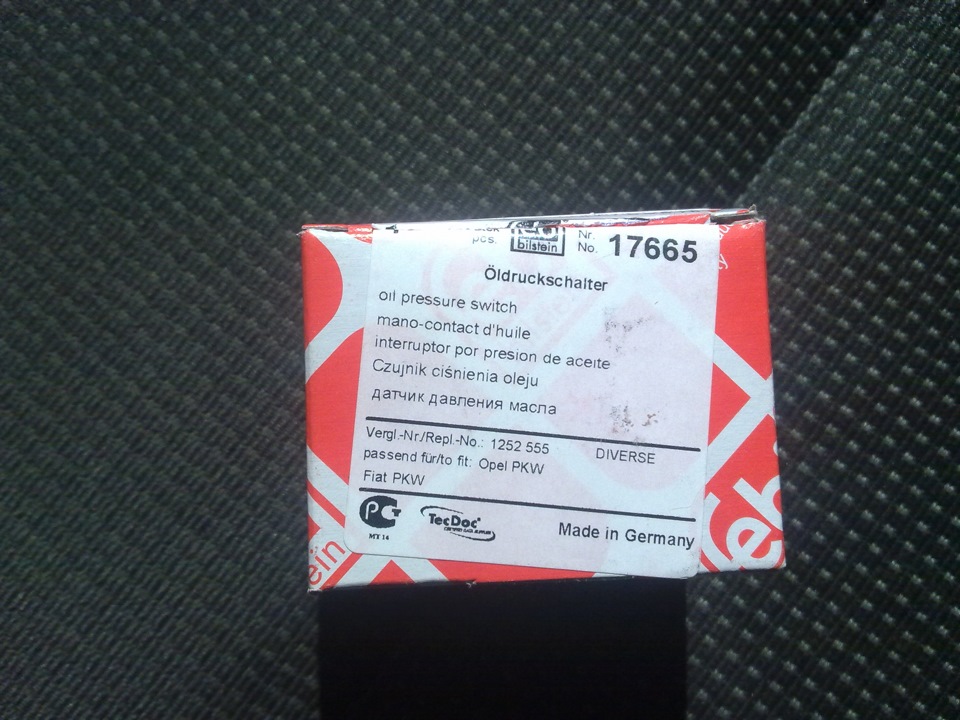

Сегодня покупаю нужный датчик в магазине по Жопелям )) и прям тамже его меняю ))
Вот собственно и вся история поломки )) Спасибо за внимание!
+PS теперь имется заглушка в качестве инородного датчика на всякий пожарный случай)))

Тот что потёк это датчика верхнего уровня масла и если масла нет датчик замыкает контакт и на приборке загорается лампа так как провода от соединены машина видет что всё зер гуд))) я так неделю ездил с датчиком от дэо)))) Второй датчик по логике гдето внизу щупает наличие масла в двиге и потом загорится лейка.
