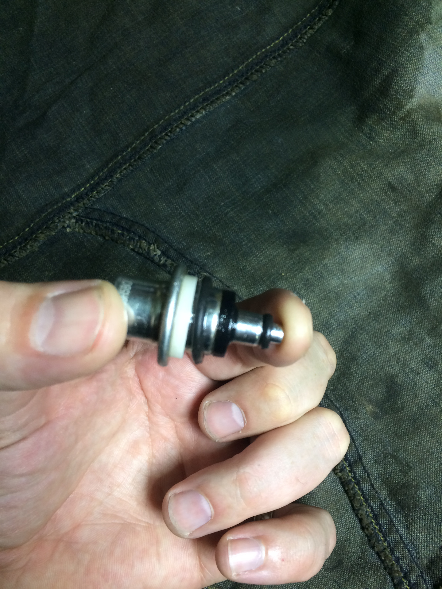

ошибка p2188 — богатая смесь на холостом ходу
Внешние проявления:
— при откручивании крышки бензобака сильно втягивается воздух
— сам бензобак издает странные звуки
— возрастает расход топлива
— на малых оборотах (до 2500) и при трогании с места двигатель не тянет
— периодически скачут обороты на холостом ходу
— иногда на горячем двигателе машина просто глохнет
После долгих поисков описания проблемы в интернете было выявлено следующее:
виновников может быть два — забит абсорбер, либо не работает клапан контроля давления впрыска топлива.
Посмотрел цены и на то и на то — в сумме не более 2500р. На днях закажу новый абсорбер и клапан. Как земеню, отпишусь о результатах.
Пока что жду дополнительных советов и предположений.

Вот этот клапан стоит на топливном фильтре

Добрый вечер. У меня такая же история. Всасывается воздух при открытии крышки бака, шумит бензонасос, расход большой… Шевроле Круз. Диагностика показывает код 2188. Адсорбер или клапан регулировки топлива? подскажите пожалуйста, кто сталкивался с такой проблемой. Спасибо.
Чаше всего если при открытии бака сильно всасывает воздух, то проблему надо искать в системе сброса лишнего воздуха через абсорбер. В моем случае проблема оказалась в простеньком механическом клапане, который стоял в верхней части бензобака.

Я же написал, в следующей теме в чем проблема. Адсорбер тут не при чем оказался. Там дело в клапане в бензобаке. Почитай у меня на странице в БЖ.
Вот www.drive2.ru/l/1416949/

проверь клапан, проверь абсорбер
1. он находится под капотом справа по движению, к нему подходит два шланга и вилка с 2-мя проводами, без напряжения не продувается с напряжением продувается
2. абсорбер находится между бампером и левым колесом по ходу движения, там так же проверь все ли шланги продуваются, в бак и в клапан, сам абсорбер надо попробовать просушить.
кто то писал, что у него трубка которая идет от абсорбера до клапана проржавела и не пропускала воздух, т.к. под машиной трубка идет железная, а на неё шланг в абсорбер идет резиновый не сразу разобрались, что да как, проверь сначала потом меняй

я свой абсорбер просушил в выходные два дня на солнце клапаном вверх и все прошло
