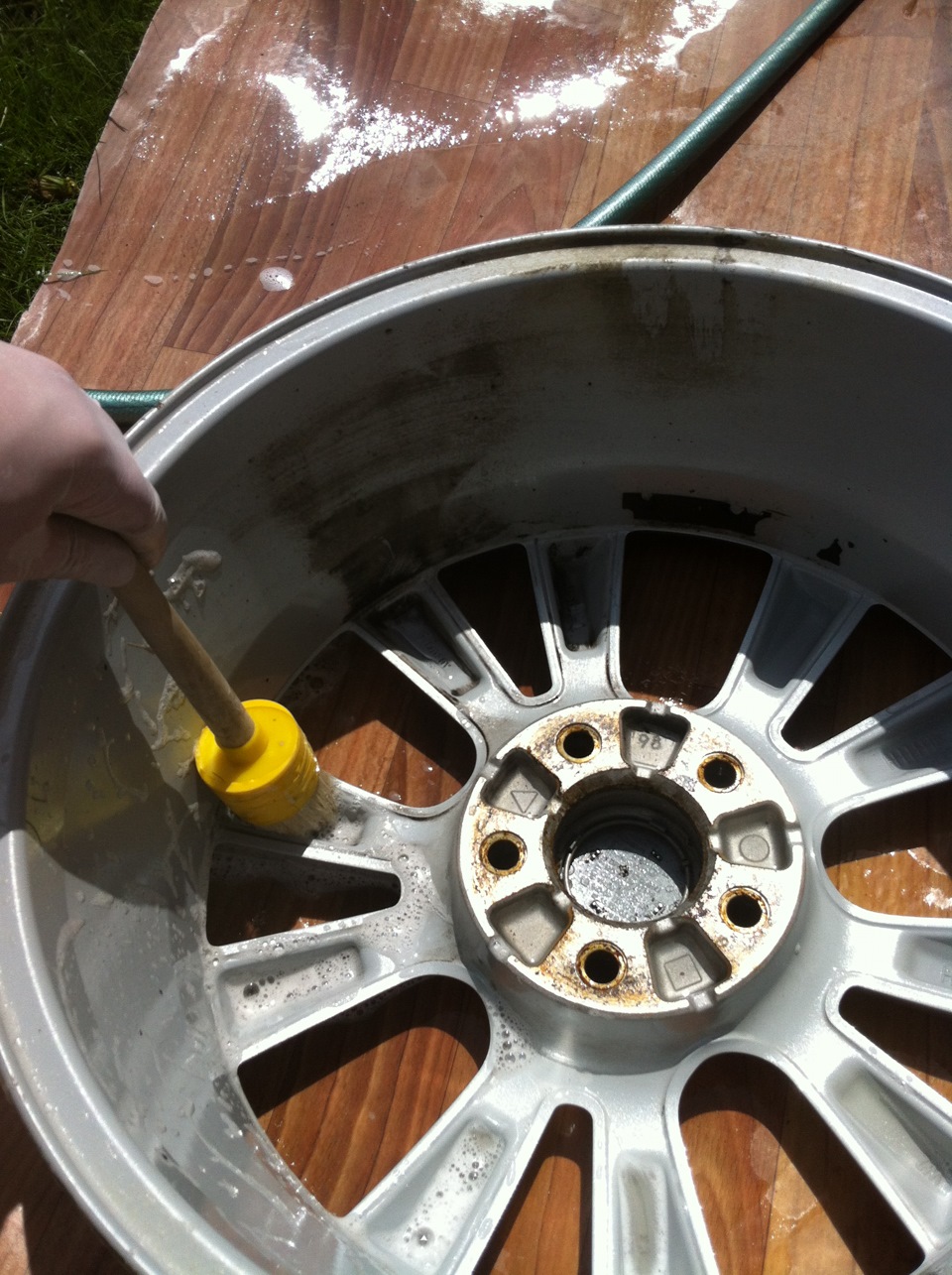

Для очень хорошего результата колесо необходимо снять, иначе вы не сможете промыть и очистить диск с другой стороны, кто то скажет зачем и так сойдет, мол там и так всегда грязно… это так, но процедуру именно полной чистки дисков надо производить хотя бы 2 раза в год, при смене сезона… да и удобнее когда диск снят и вы его кладете перед собой.
Очищая диск с внутренней стороны, мы убираем битум, металлические вкрапления, налет и т.д. это все может в последствии привести к коррозии и разрушению покрытия диска.

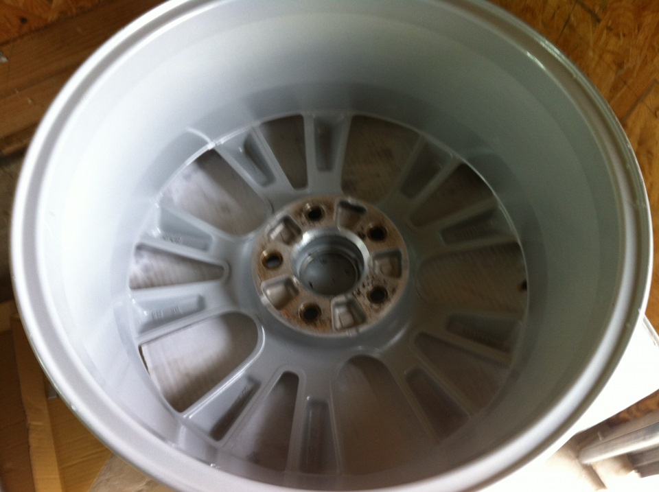

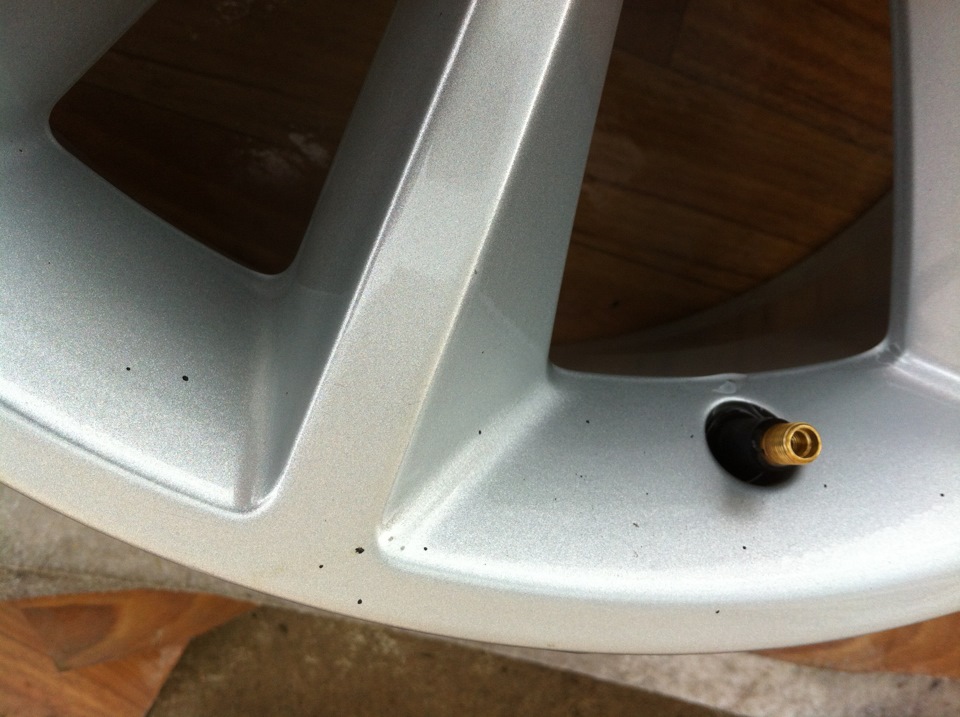

до начала мойки мой диск
1. моем их безконтактным шампунем, можно и обычным шампунем для ручной мойке, это как бы предварительный этап. которым мы удаляем, основные загрязнения(грязь и пыль)

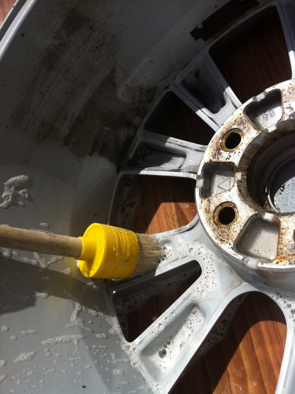

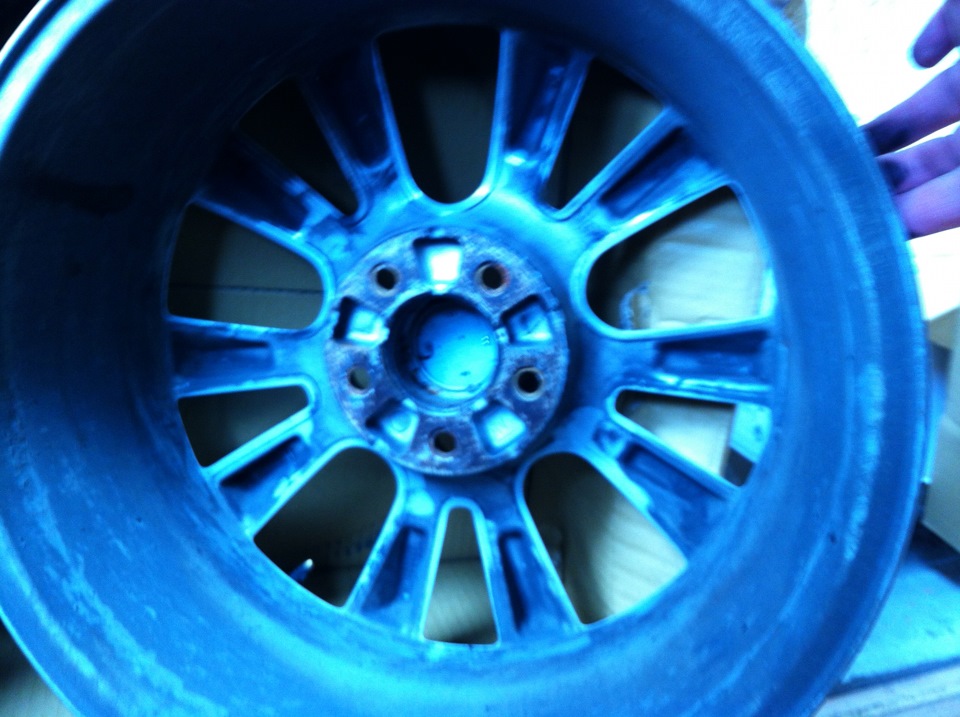

2. разводим по инструкции специальный состав для дисков, они бывают разные содержащие кислоты и не содержащие(специально для полированых, хром и окрашеных дисков), брызгаем на диск и трем кистями разных размеров и форм. помните часть этих составов очень сильные их нежелательно брызгать на весь диск… были случаи у людей, когда менялся цвет дисков, как бы пятнами, это может быть еще от не правильной концентрации и от того что состав передержали на диске и он въелся глубоко в диск.
Я делал так, немного брызнул потер, еще брызнул потер, затем смыл, если что не отмылось повторяем процедуру.

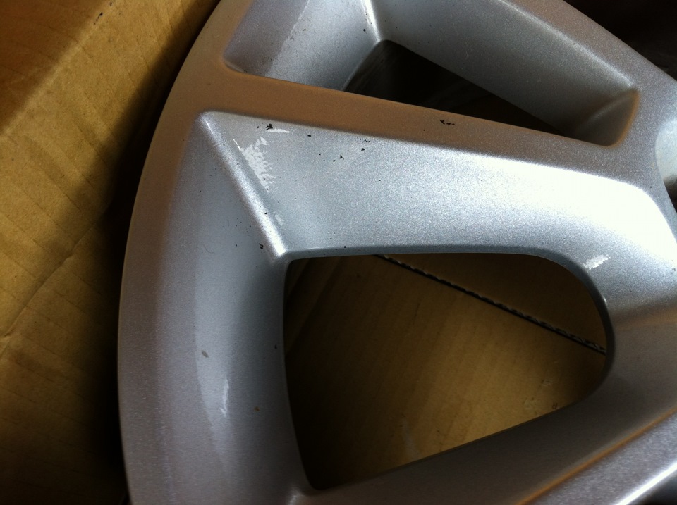

3 Отмываем битумные пятна Уайт Спиритом.
Тут все просто, немного смачивал микрофибру и тер места загрязнения, за тем протер весь диск чтобы удалить микробитумные пятна, скотч от грузиков убирал специальной насадкой для удаления клея на шуруповерт, но нет смысла выкладывать куча бабла на один раз, есть и народный метод

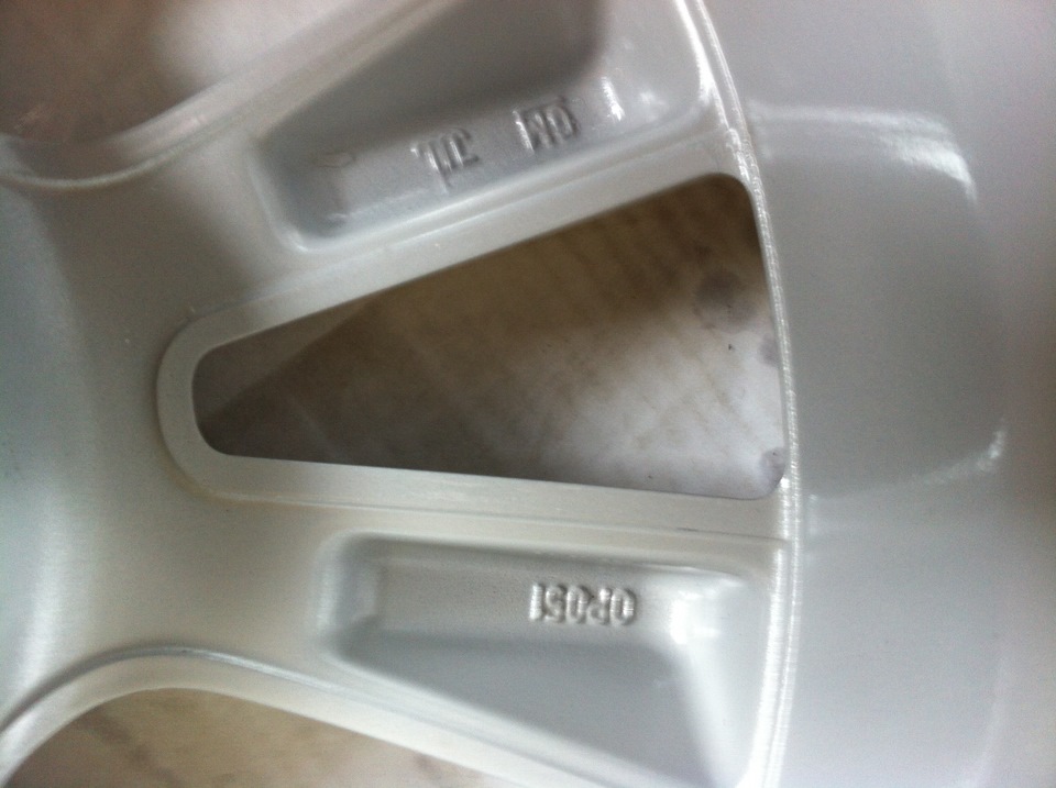

фото диска до чистки
фото после

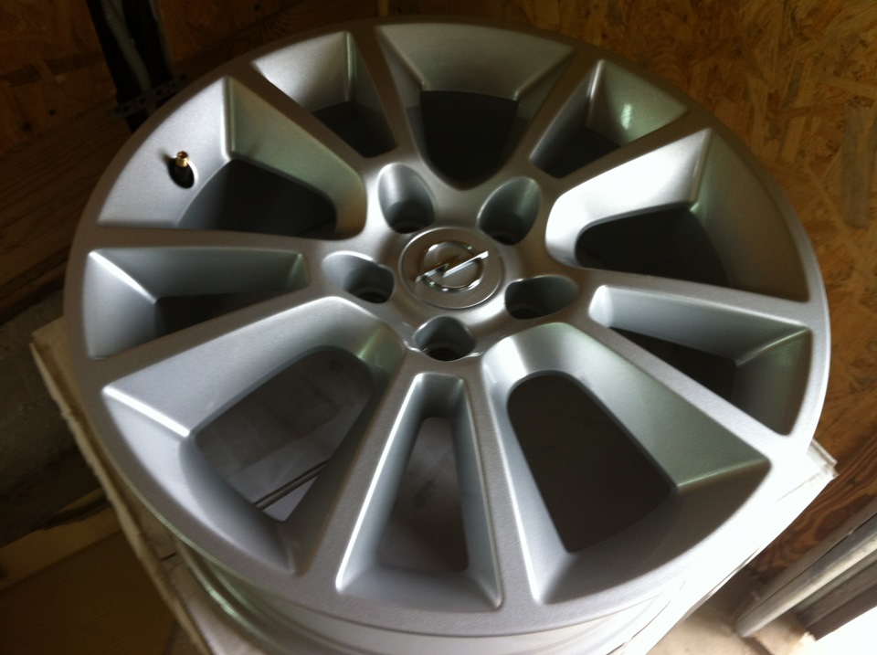

4 Обезжириваем перед защитой.
Мыл еще раз шампунем, чтобы снять жирный налет от уайт спирита, дальше вытирал насухо, проходился антисиликоном.

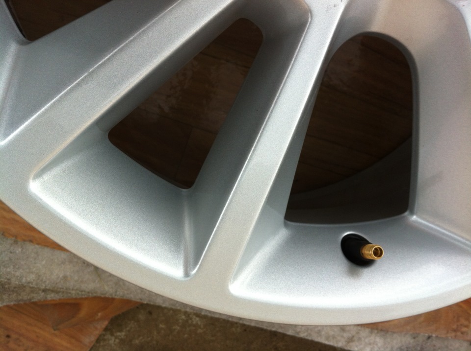

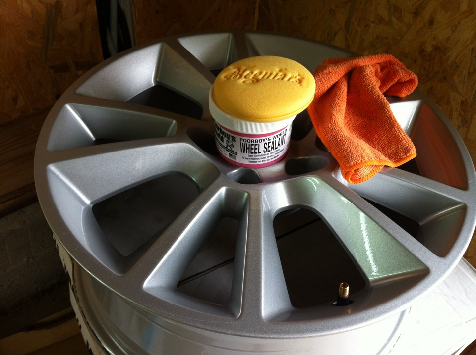

5 Покрываем защитным составом.
Для защитного состава выбрал Wheel Sealant от Poorboy's World. диск меньше тянет пыль, прекрасная защита от грязи и воды
Наносится очень легко, делал так
берем апликатор, немного воска на него, обрабатывал сначала наружную поверхность всех спиц, располировывал микрофиброй, затем боковины всех спиц.

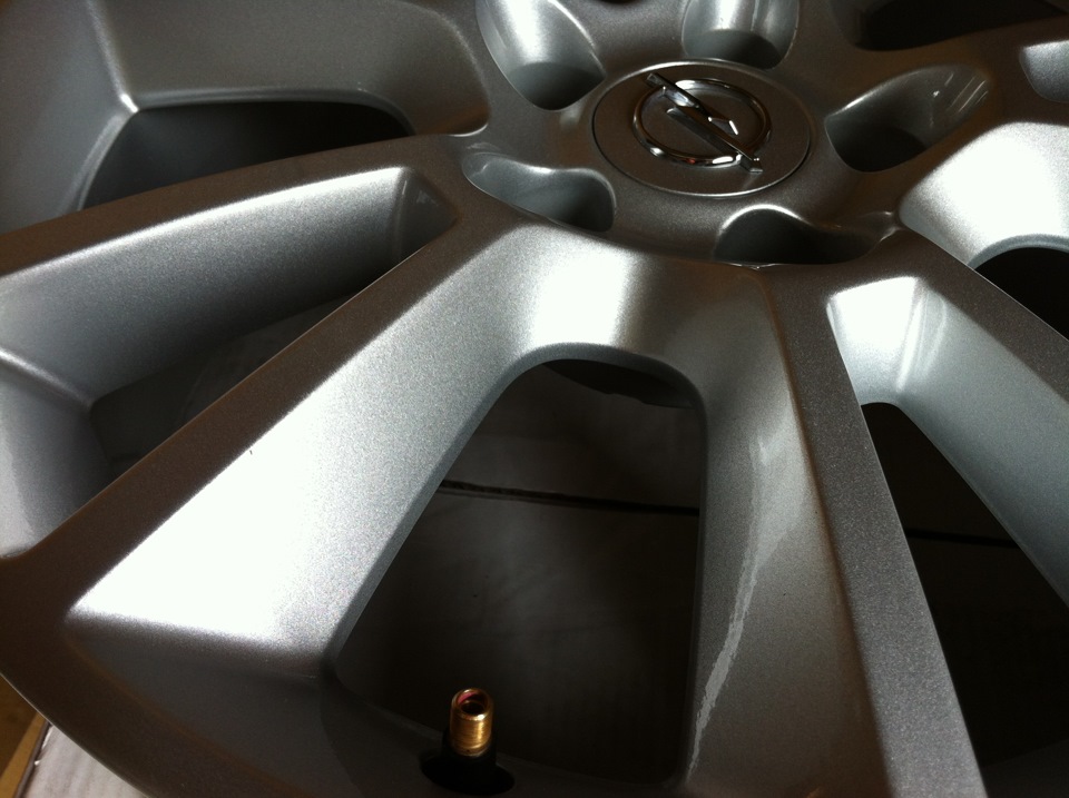

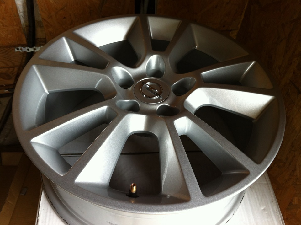

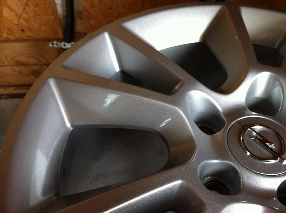

финальное фото
После уложил в коробки. скоро куплю резину и наконец то поставлю эту красоту себе.
