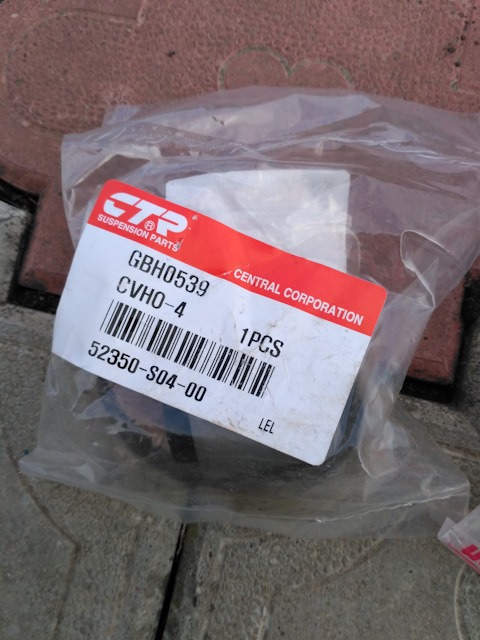

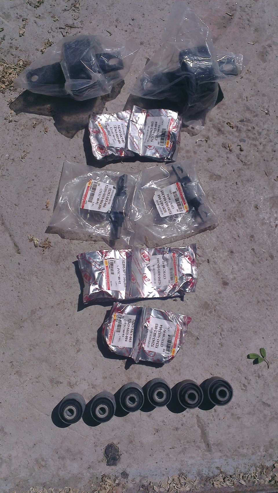

1 раз за 4 года решил перетрусить задницу, а то вечные гупы и скрипы задолбали, все же некогда было, вечно вещи поважнее-то диски, то пружины, то арки))))А сайленты уже повысыпались)Буду играться в гараже, надеюсь за неделю хоть закончу)
да че играться если 10 из 16 точно мертвые)Надо было завпечатлить. Процесс пошел, уже левую часть снял, пришлось попотеть, конечно, "там все мхом поросло"-как говорил Петросян=))))
Ну… что тебе сказать… у меня RBI проходили полтора года и уже гремят. Ушастые надорваны. Правда было две зимы и 16диски с низким профилем.Но всё равно. Скоро тоже буду делать…)
у меня уже 13шки, хватит, на этой машине у меня больше 13шек думаю уже не будет, езжу я мало и аккуратно, так что походит нормально, тем более машина в продаже, думаю у меня они не успеют порваться.Знаешь за сколько я их купил?Предложили комплект за 700 грн, как по мне то без вариантов))))
блин такая же херня…после 16х колес еще все рассыпалось, а на 17х ваще п*****…хорошо покамись розбитая стоит на сто, так бы от скрипа отдыхающие из крыма ехали в турцию отдыхать летом)
На работе есть пресс, если мозгов не хватит(хотя, вроде, нормально шурупают))попрошу пацанов сделают, на крайняк дам грн 50-100 на пиво, это не 8 у.е за один сайлентблок на СТО, еще как всегда не все пойдет тогда еще за трудность приплюсуют, та ну нафиг эти СТО руки есть, книга по ежу есть, желание не сильно, но вариантов нет, прийдется)))
та я ж говорю посчитали, ориентировочно 800-900 грн, там, ничего сложного, время есть, гараж с ямой, холодильником, плитой, вентилятором, газом есть, там жить можно, не то что машины делать)
это я к тому, что ничего сложного там нет, и даже пресс необязателен) единственная небольшая сложность — это большие ушастые, но и их я заменил без снятия рычага. но тут уже зависит как сделана яма в гараже, у меня кирпичики выше уровня пола, так я под тормозной барабан чурочки подложил, другой конец рычага упёр в кирпичи и молотком сайлент выбил. новый на место так же)

Сам будешь делать? а как заприсовывать их? надо к мастерам, за день сделают
не не, я и имел в виду к своим умелым ехать! а если есть пресс, то удачи тебе, все получится!
тогда ОГОНЬ!
KUZMIN-EA
я все сайленты сзади поменял сам в гараже за два с половиной дня) без пресаа, всё легко перепрессовывается в обычных тисках)
Выход всегда есть! красава!
