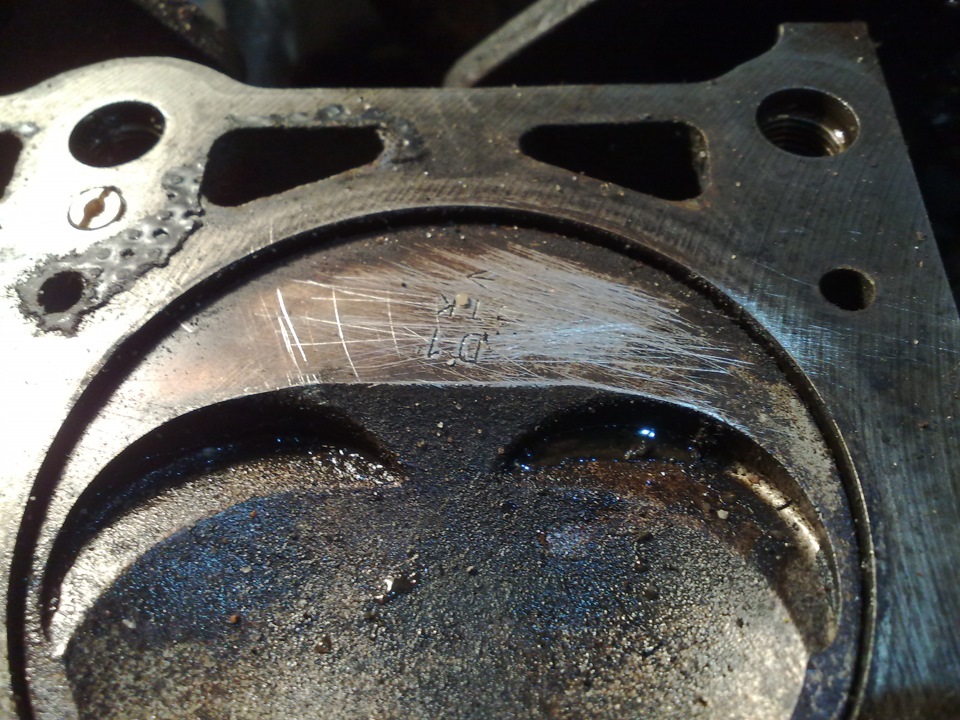

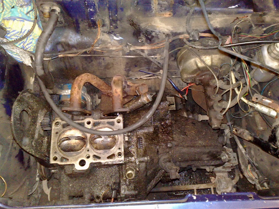

предыдущие хозяева рассказали, что в одном цилиндре компрессия 0, вероятно кольца, один раз уже меняли, видимо снова то же самое
померил — в первом действительно 0
плеснул масла — снова 0, ну думаю, еслиб кольца, от масла хотя бы на 3-5 бы компрессию даванул, значит клапан.
Снял голову, осмотрел — клапана в порядке, не треснуты, пролил — не протекают
значит правда кольца
что там с ними может быть такого, если даже с маслом ни полбарчика нету
на днях сколупну остатки движка, выну поршня будет видно
на дне поршней сейчас можно разобрать СТК и D1
видимо размер стандарт класс D
на цилиндрах ступеньки нет, задиров не видно, точить, думаю, не нужно будет, кольца тоже нужно будет видимо стандарт брать
если только в поршне перегородки не развалились, может бенз 80ый лили и на 4 ездили внатяг, то оно и неудивительно
Так что в ближайшее время проект будет в стадии банального ремонта обычного 13 моторчика
