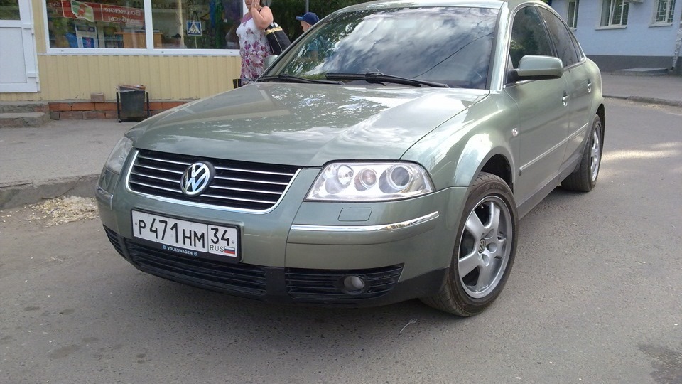

Сегодня узнал, что на 107 000 пробега менялся катализатор у Офицалов, но вот сам Катик хозяин привозил свой на нем набиты только цифры кто, что может подсказать (о фирме изготовителе, ну и вообще про это действие )
33047ATC0603
20201 65ZA
8e0254200
3B01780A
kk0810

Да ты все таки прав, что же делать ваши предложения (новый катик брать точно не буду за 60 деревянных)
Короче, Виталь, хорошо, что ты нарыл номерки с борта катика)
Средняя строчка — это и есть каталожный номер оригинального катализатора, так что тебе повезло :)
Но это ещё не всё, рано не радуйся…
Его номерок пишется вот так: 8E0 254 200 X
Цена его на Экзисте — 56 тысяч. о_О (что, впрочем-то понятно).
Но вся суть в том, что этот катик для двигателей ALZ и AZM, что в свою очередь говорит о том, что он предназначен для нетурбовых движков объемом 1.6 литра.
Для твоего оливкового друга нужен был по идее 8E0 131 089 DX
А вот теперь размышляй ;)
Я не знаю чем они отличаются принципиально, но судя по тому, что движки разные, тогда данные на выходе у лямбды тоже другие. Ведь выхлоп 1.8Т гораздо интенсивнее выхлопа от дохлого 1.6 с его 101 лошадью. Делаем выводы . . .
Yos ты немного ошибаешься DX — это катализаторы для дизельных двигателей, а X -для 1.6 и 1.8Т
www.elcats.ru/vw/scheme.a…00&pid=7F702068&office=ru
"X" сделан для Аудюх А6, причем дорестайлинговых.
