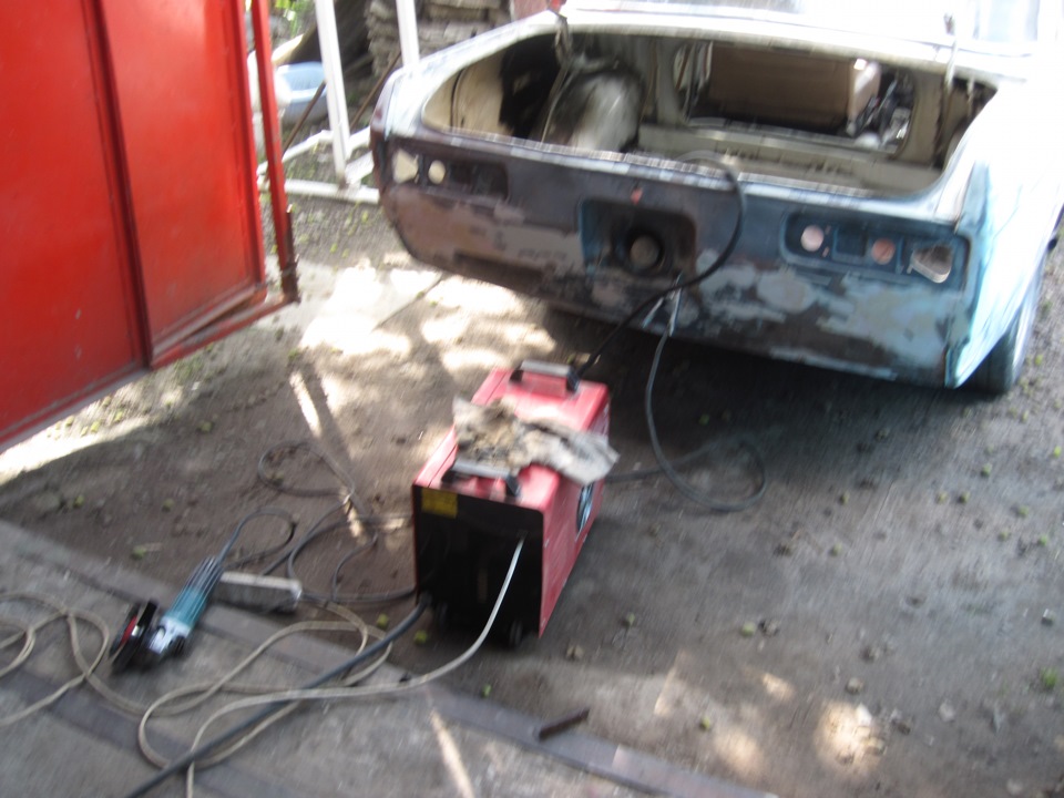

Второе больное место. У меня там замаслено все, так что пока не суетюся.
Первое — карманы задних крыльев и дно багажника за брызговиками. То что крепеж брызговиков сгнил и умер уже давно сомнению не подвергаю — сам через это прошел, запись в БЖ сделаю, когда заднюю подвеску буду трясти.

Не напрягайся, у меня тамже было (хотя машина гаражного хранения)
и ещё под арками в стыках…там где герметик заводской.там тож ржавчины полно
А вот этого я у себя не помню
о тех местах которых ты написал я уже всё поварил…да.там хватает приколов )
