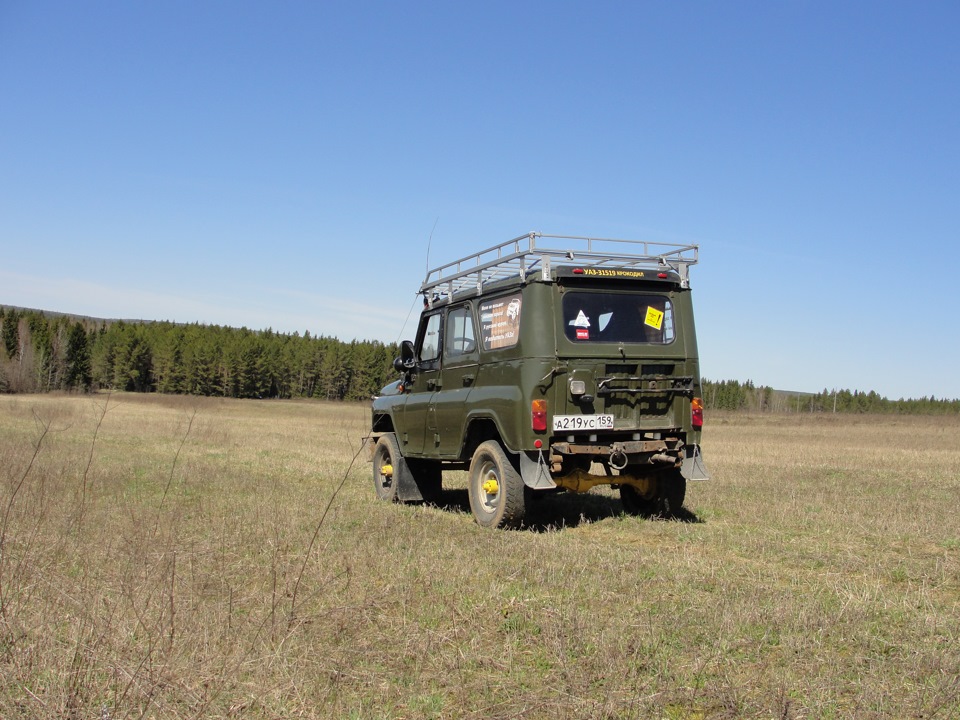

В движении попробовал поснимать вот так получается. Светят здоровски, освещают местность тоже отлично, даже головной свет не нужен ночью:) Но есть огромный минус-100% засвет капота… Багажник сдвигать назад смысла нет, переделка люстры если только… Батька предлагает переделать ее поставить в районе передних дверей (середине крыши) Но тогда вид будет убогий… Ставить вверх фонари (перевернуть) то тогда длинномеры выступающие за габарит багажника не положить… остается покраска…
Кубатурив в техникуме пришла идея покрасить капот в черный цвет, но не просто черный а антигравийный! этот же цвет матовый, свет не отражает да и думаю не будет ослепления сильного… а так фары светят, хоть капот и засвечен немного но в салоне немного светло и я вижу свое отражение в стекле немного…
Что делать посоветуйте ребят…

Не пойму, почему люди с засветкой мучаются — у меня капот белый и ни каких проблем =)
Раньше стояли ПТФ Освар, теперь Весем рабочего света, но ни с тем не с другим проблем нет. Немного освещается капот, но не на столько, что бы это как-то мешало…
Снизу на фонари козырьки прикручивают — попробуй такой вариант…
Андрюха есть немного поверь:)
они у тебя у двери стоят посмотри:) а у нас прям у лба висят:) вот возможно изза этого все дело:)))
вот козырьки попробую кстати, с кортоночкой побегаю:)
Да, попробуй сначала картоночку подставить — если поможет, то делай посерьёзней что-нибудь…

Сделай козырек чтобы капот не светил ) либо люстру назад
Вот кстати вариант, попробую полазию с картонкой ночью:)))
Пока не спрячешь глубже под крышу, ничего не поможет
Сергей вы правы…промахнулись мы с батьком…будем исправлять… есть один вариант про козырьки (как ниже пишут)
полазию ночью картоночку поподставляю…может что и даст…

Ну про капот я кажется предупреждал;-) покраска не спасет. В лесу когда капот будет мокрый и грязный будет засвет. Способ один переместить фонари на 25 см назад. Этого хватит!
