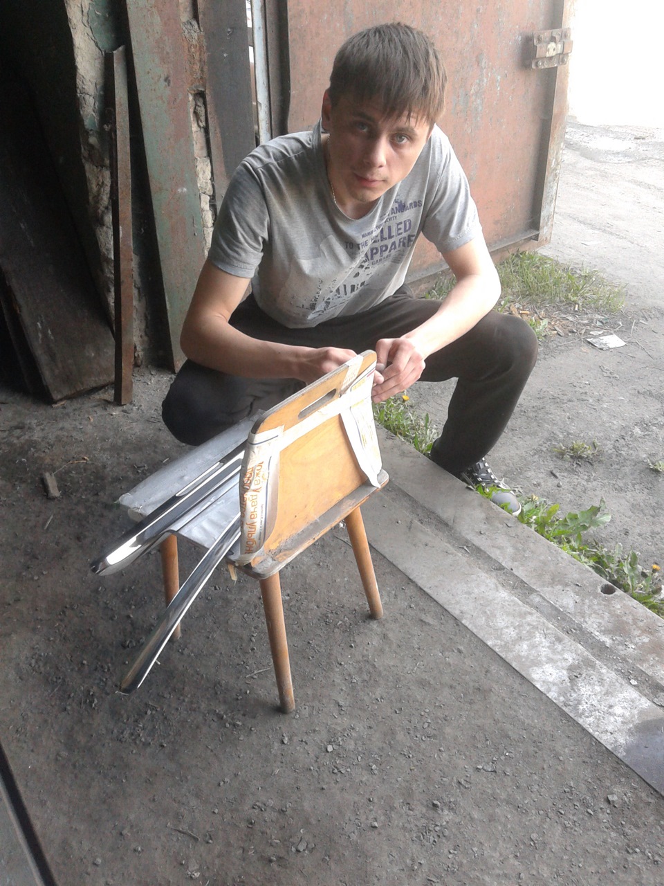

Зачищаем нождачкой 400 600 и 800 всякие неровности и кратеры от камушков

чем хром снимали?
ничем, шкуркой 400/600 пройдись хорошо и крась. либо плёнка. Там что бы хром снять весь очень много делов. только не делай моих ошибок, по верх эмали лак наносить))))
