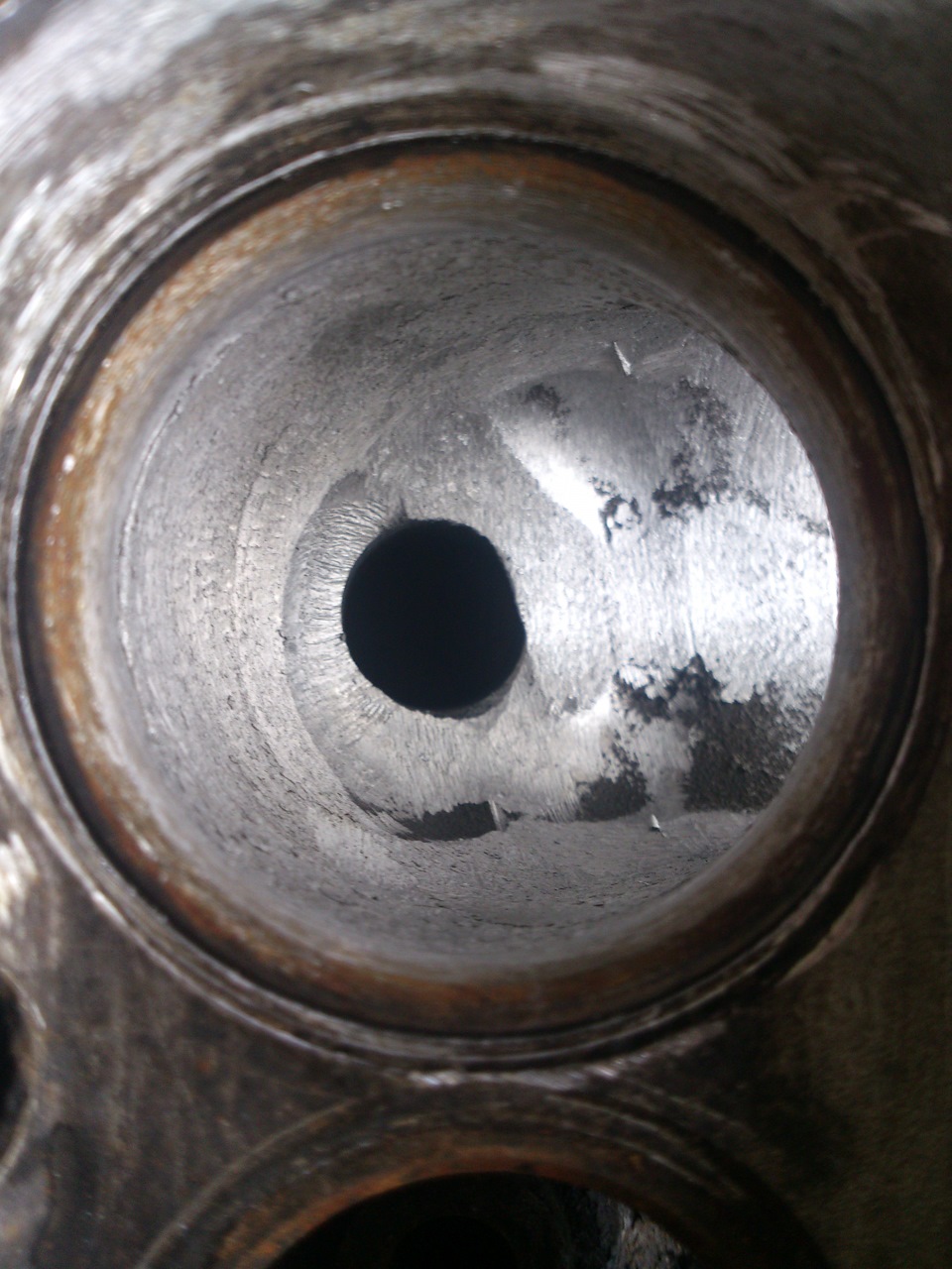

Ну что сказать трудности возникли сразу.
Во-первых выяснилось что блеканддеккеровской 750ватной дрели для фрезы 42мм явно мало тупо клинило. Был куплен недорогой вариант и с не плохими отзывами www.instrument2001.ru/index.php?productID=4577 По этой хреновине можно написать отдельную статью. Не покупайте ее, лучше найти еще с тех времен, новую или почти новую, дешевле качественней и т.д и т.п. А если все таки купили при проверке надолго не включайте и сразу разбирайте меняйте/закладывайте смазку, проверяйте контрящие гайки, и протрите все полости там будет стружка, поэтому лучше смазку поменять сразу…
После этого она почти перестает шуметь и греться но качество комплектующих… Специально ходил на барахолку смотрел совдеповскую которой много-много лет небо и земля. Но в целом фрезу она вращает %)
Во-вторых я нашел седла и сразу обратил внимание на их прочность :) Сначала попробовал просто фрезой свистит шипят но даже особо не царапает. Потом взял цилиндрическую металлическую фрезу вроде снимает но понял что это очень надолго и очень неровно. Остановился на цилиндрических камнях диамтера 38-40мм так и прогрыз седло не очень аккуратно. теперь подумываю о замене седел. Может кто-то даст наводку где можно почитать проконсультироваться? Источник бериллиевой бронзы уже найден купил материал для направляющих вот теперь скорее всего буду покупать и для седел…
Ну и на фото видно что я немного перестарался когда выбирал прилив направляйки, было бы более полого, кстати там и нет уж и много "мяса" уходит
Да и еще фреза вроде снимает по немного со стенок и стружка крупная, но я аж удивился сколько ее оттуда вышло

Отлив под направляйку зря спилил — хуже теплоотвод будет, а по газодинамике почти ничего не выиграл.
Ну это спил на экспериментальной… Но на боевой тоже будет так. Эта она снаружи кажется гигантской, перед проходом основной фрезой, так сказать в диаметр, прилив надо убрать, так вот если выбить направляющую прилива там совсем ничего. Теплоотвод надеюсь даже улучшиться за счет использования бронзовой направляющей. Да и еще Рассматривал ГБЦ 421, даже думал сравнительную заметку написать, ну очень они отличаются. Так вот там с внутренней стороны прилива вокруг направляющей есть выемка, канавка, колечко такое, надо сфоткать будет, так вот прилив получается еще меньше… Да на выпуске наверняка там завихрения получаются. Как то так я рассуждаю.
DieMAD
А по поводу газодинамики ты очень зря. Канал до прохода фрезой там очень затейливой формы
www.aerospaceweb.org/ques…re-airfoil-comparison.jpg
Я понял мысль такая, что, что бы был результат надо другую форму направляющей. Ну форма будет изменена, цилиндр превратится в конус. Тут надо фото. Если так на пальцах, то я даже не увеличивал канал я его прошел фрезой 42мм, я уверен что оптимально будет 44-45мм, но это уже для других экспериментов. Что дает проход 42 фрезой? Ну если начинать с седла то само седло 41,2-41,5мм, потом подъем со стороны направляющей имеет форму плоской ложки, он не сферической формы, с противоположной стороны под седлом там наплыв на ГБЦ24, а на ГБЦ 421 там вообще бородка, наплыв с четко очерченной гранью, кстати еще одно отличие. Сам прилив под направляющей выглядит очень большим и массивным. Но после того как него счищается копоть, он уже не такой большой. И вообще в процессе работы, я уже ориентировался на размер стружки выходящей. Я его буквально коснулся маленькой шаровой фрезой и сразу промахнулся вынял больше чем надо. Там получилась лунка. Самое интересное это проход от прилива и до выхода. Отчищенный он кажется почти идеальным, кажется, — ну тут немного подровнять и все. А как выяснилось он весь сплошной дефект литья, там очень много всяких выпуклостей. Особенно это хорошо видно, когда вынимаешь фрезу, очистить ее и канал от стружки. И там видно прямо как срез, светлый новый круглый, и еще не обработанный старый, и вот там стружки вышло, ну очень много.
Вывод: без прохода большой фрезой, так сказать в диаметр, там сильно ничего не сделаешь. ИМХО
ну как? мало мяса остается для втулки?
Да там почти ничего не уходит. Я сейчас второй канал сделаю максимально аккуратно и по меряю с не пройденным.
"Уши" крепления коллектора спилил, а как теперь быть? в другом месте будешь крепление делать?
Да, коллектор будет другой и много чего %) Очень глубокая фантазия
