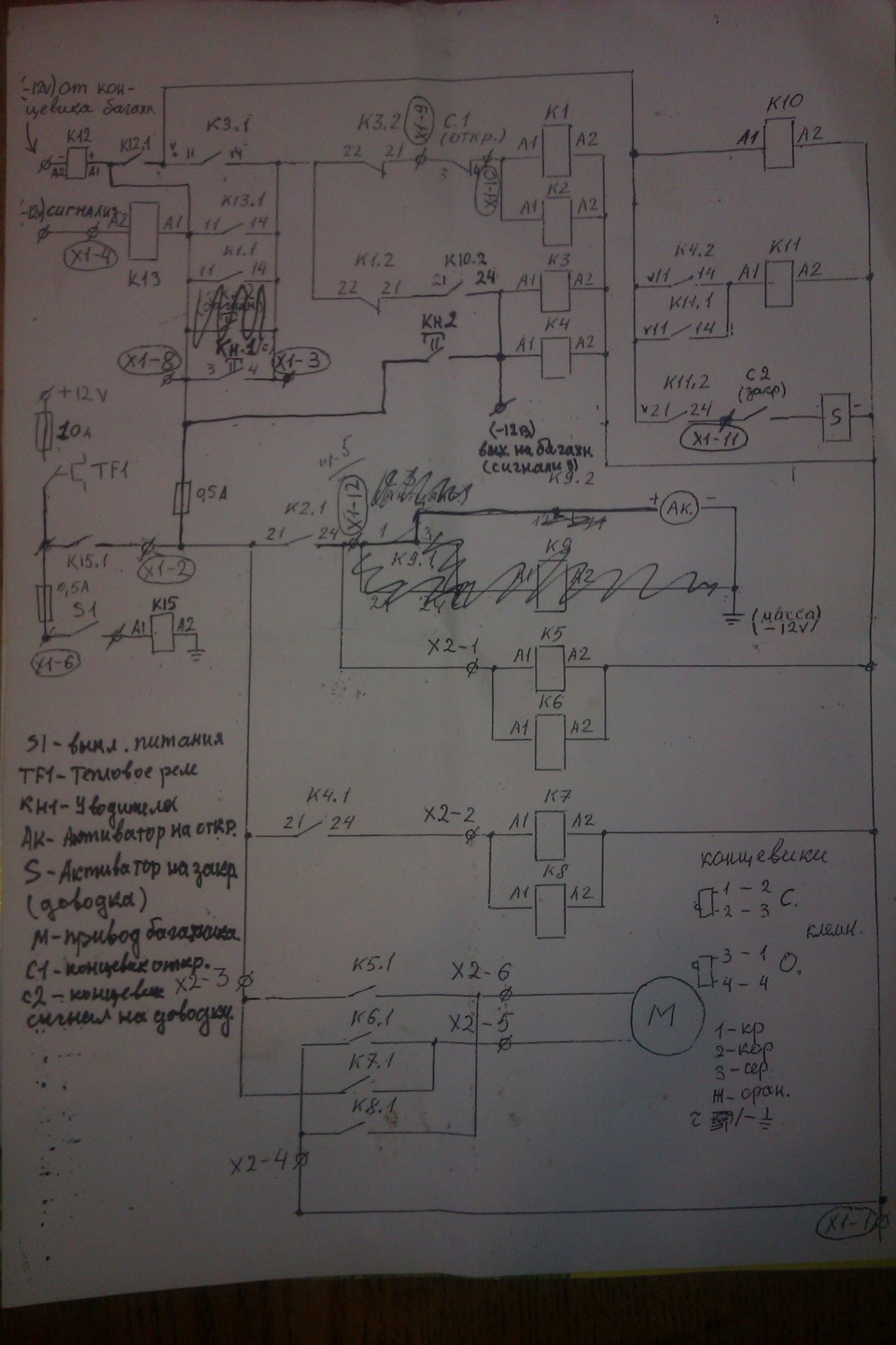

Был сделан электропривод, по подобию линейного актуатора и интегрирован в багажный отсек. Работает все от пяти силовых реле (по моему от хонды), восьми управленческих реле, трех дополнительных активаторов и пары микриков.

Спасибо! Управление простое и надежное. Прячется в левом заднем крыле. Делал в силу своих познаний.

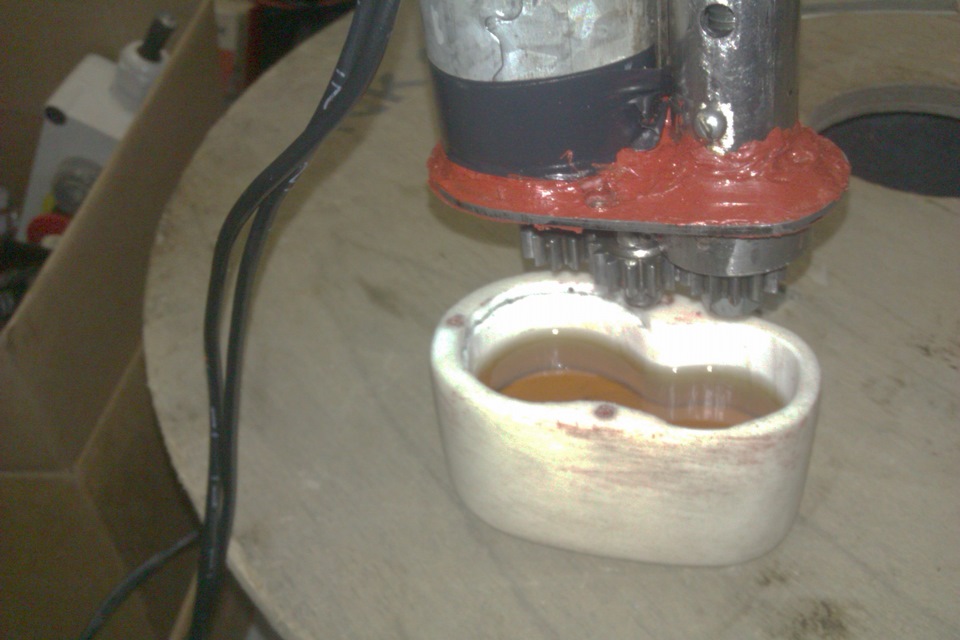

6. Крепление мотора к корпусу штока — намертво проволкой? Мог бы и получше сделать. Например свариваешь полоску миллиметровой стальной ленты нужной длины, в ленте — отверстие, приваривается гайка изнутри, и через упор привод болтом притягиваешь в штоку.

3. Проблемм нет. Просто я не вкурсе что такое pic, а реле были доступны и схема мне понятна, а потому ремонтопригодна. Если не трудно просвети, возможно следущий сделаю на нем.

6. Возьму на заметку. Но в моем случае все намертво. К мотору приварен кусок трубки, плотно садящейся на корпус и привинчен к нему 4 болтами м4.

Мотор взят с привода люка бмв е39. Червяка я варварски отпилил) Количество оборотов не скажу, но если прям очень надо, могу померить.

За то бесплатно, компоненты при выходе из строя легко заменяемы. Ни что не оплавится и не коротнет. Плюс легкость монтажа- демонтажа как самого блока, так и компонентов.

Можно если купить заводской актуатор. Но задача стояла минимальными вложениями, а он стоит прилично. Можно еще разобрать и поставить еще по одному резиновому колечку на шток привода и на шпильку- возможно поможет. А вообще при работе над проектом возникало довольно много сложностей, почти все удалось подумав и поэксперементировав решить. Основная сложность отсутствие токарного станка.
Без станка?У тебя-руки растут из правильного места.То что шумит, это уже я так понял, побочный эффект.
Токарю заказывал проточить шпильку и две втулки под подшипник и на шток с резьбой+ прикупил у него же второпласт из которого сделал корпус редуктора. Жаль токарного станка в свободном доступе нет.

Наряду с самодельным приводом использовал 3 обычных активатора для цз на 4 кг. уни
версальных.
Офигенски! Поподробнее бы описал, как сделал и что использовал, с фотками :)
Крышру при работе удержит даже ребенок. А если мотор под нагрузкой не будет двигаться несколько секунд среботает тепловое реле. Чтобы восстановить нужно откинуть половинку спинки заднего дивана и нажать кнопку резет. Завтра постараюсь схему выложить.
