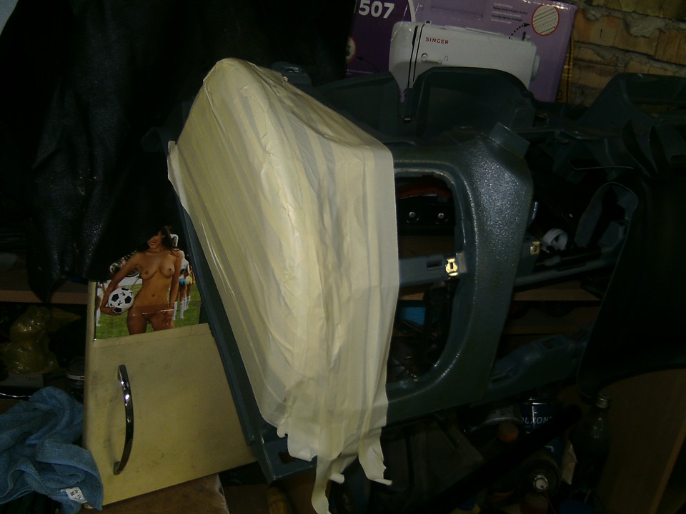

Второй раз решил делать с двох кусков, схитых между собой и с декоративной строчкой по краям. Для начала обклеил одну сторону малярным скотчем — бок оклеил полностью, а перед немного — все равно нужно взять лиш больший кусок материала:
Далее разрезал по линии и приклеил на картонку:

а что за материал? как он поведёт себя в жаркое лето если будет солнце через лобаш целый день светить?
Машина с перетянутыми картами две недели в Крыму под сонцем стояла — ничего. Панели не страшно, а вот накладке верхней под прямыми лучами, даже не знаю. Грел феном первый вариант перетяжки перед тем как сдирать — материал дымит, но не отстает.

Зачет вышло, какой материал и на какой клей клеил?
Клей ботерм гта, материал — экокожа.
