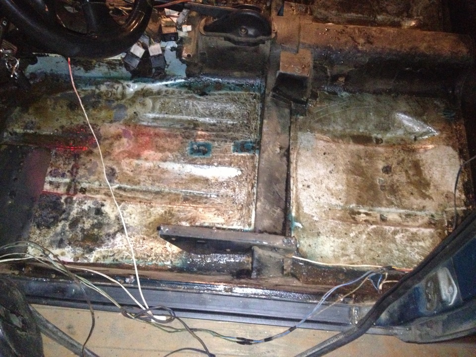

Примерно неделю назад забрал машину с замены частей пола и порогов.
Сначало промазывал днище. Потом зачищал салон от ржавчины и старой мастики…
Трудоемкое дело, мастику ковырял руками и ножом, ржавчину чистил шлифовальной машинкой. Затем все обрабатывал преобразователем и снова зачищал через какое то время. Потом намутил маленькую болгарку с железной щеткой, гдето снимал мастику с помощью нее. Летели ошметки во все стороны, поэтому не стал сильно засирать салон и много ею не работал.
Потом покрыл пол грунтом, снял торпеду, все подготовил к проложке шумоизоляции.
Конечно все это дело без пива не обошлось…
Приходили друзья, местами помогали.
Пока все, чуть позже покажу проклейку, на данный момент еще не закончено.

что могу сказать по поводу переварки переднего поперечного усилителя лонжерона При такой сварке не дай бог в ДТП не есть GOOD (( А так заебца
