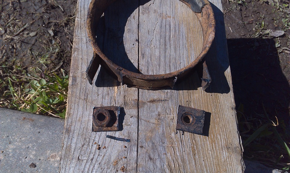

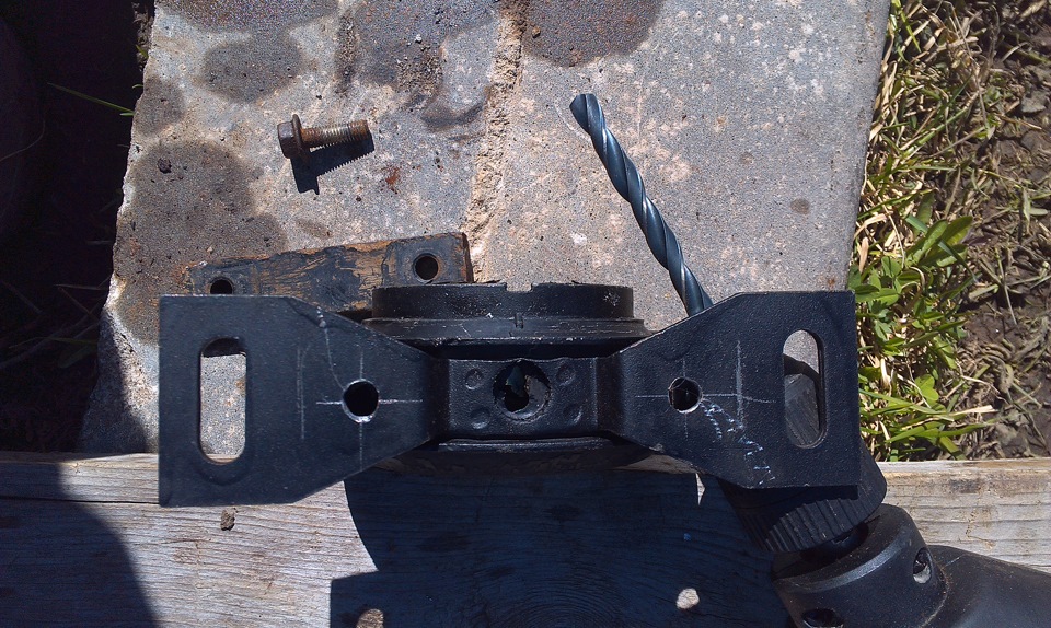

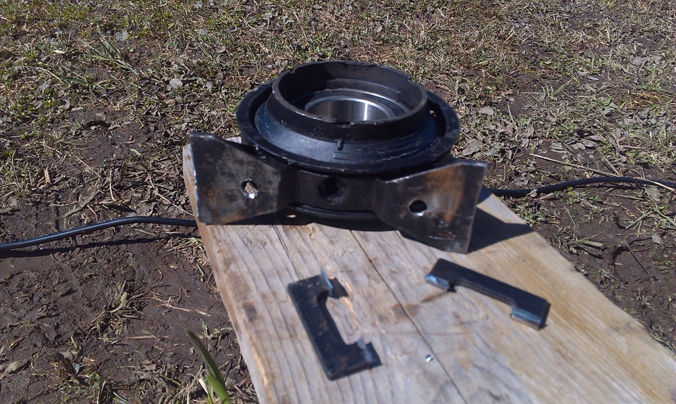

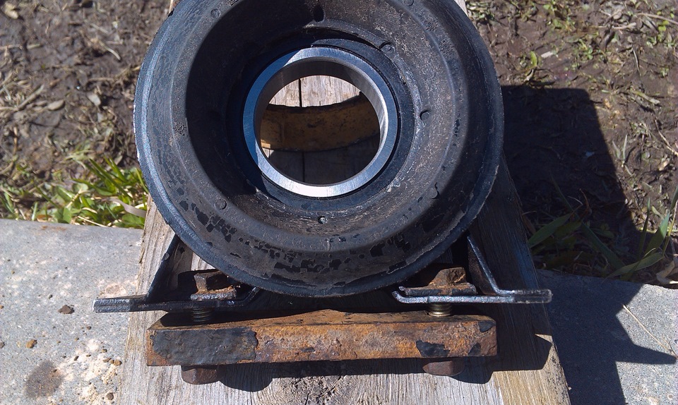

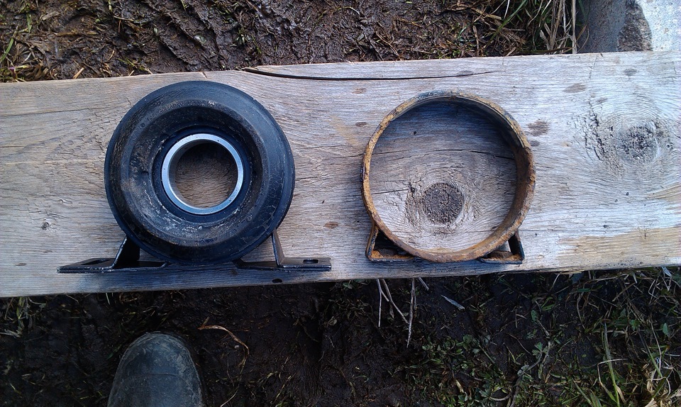

Брал муфту VO1340501 и подшипник 6009-2RS, уже год-полёт нормальный.
По этому номеру 1340501 опора с вольво тоже!

Это только это переделать надо, получается?А то я тут вычитала, человек купил Febi 183301, только почему-то написал, что крепление один в один, а вот внутренний диаметр подшипника на порядок больше…
сам подшипник по размерам как родной =)
можно от вольво обойму купить(говорят она 1в1, без переделок) иподшипник 109 отдельно к ней.
